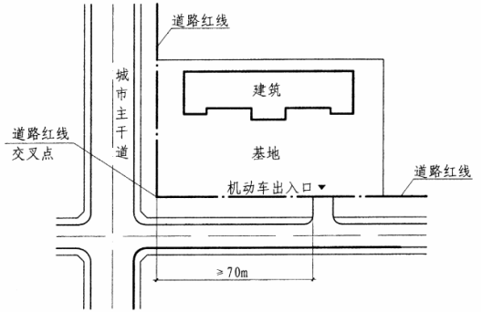

1.基地机动车出入口与城市主干道交叉口的距离,自道路红线交叉点起不应小于70米。

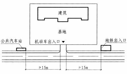

2.基地机动车出入口距离地铁出入口、公交站台边缘不应小于15米。

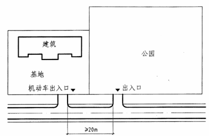

3.基地机动车出入口距离公园、学校、儿童及残疾人使用建筑的出入口不应小于20米。

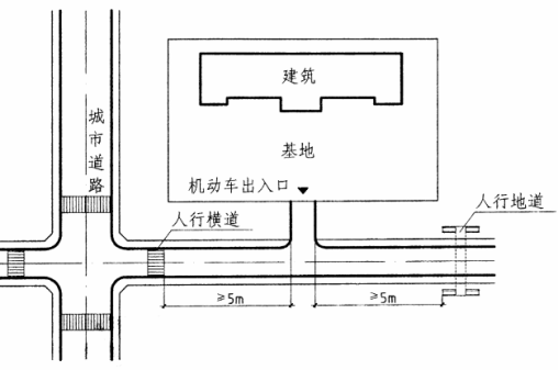

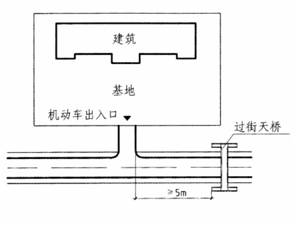

4.基地机动车出入口与人行横道线、人行过街天桥、人行地道(包括引道、引桥)的最边缘线不应小于5米。

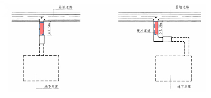

5.建筑基地内地下车库出入口与道路垂直或者平行时,出入口应与道路红线保持不小于7.5米的安全缓冲距离。

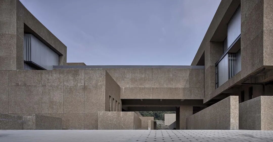

1.底层局部贯穿架空(由灰空间进入建筑)
2.通过庭院进入
3.通过廊桥或坡道进入
4.台阶上升入口进入
5.通过柱廊灰空间进入
6.通过下沉庭院进入

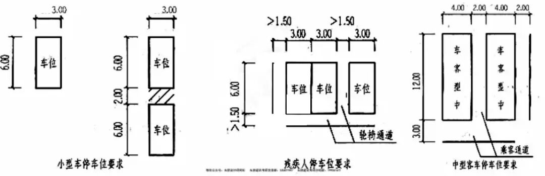

停车位的大小
1. 标准小汽车停车位尺寸:3.0m*6.0m或2.5m*5m
2.客车车停车位尺寸:4.0m*12.0m
3.残疾人停车位要考虑轮椅放置,最低尺寸为4m*5m

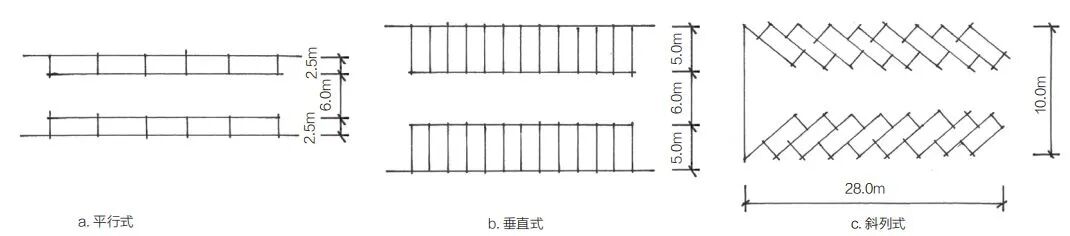

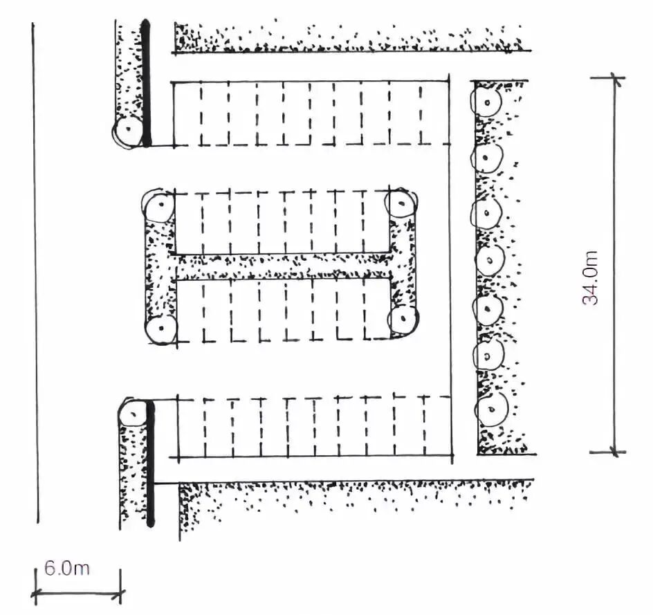

停车场布置
标准小汽车的停车位尺寸为2.5mX5m,单位停车面积为25m?-30m?。根据车辆的停放方式,在场地布置上可以分为平行式、垂直式和斜列式。
较大停车场布置(如图)

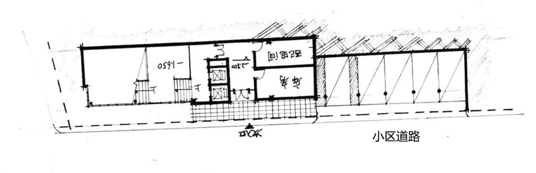

内部特殊停车(沿街停车,常用于社区内部)

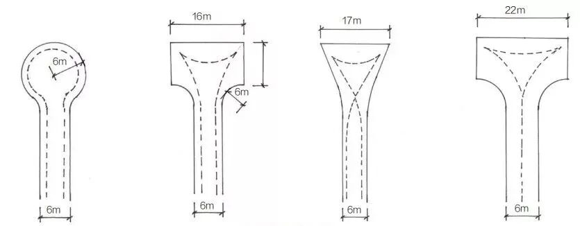

回车场布置
当尽端式道路长度大于120m时,应在尽端设置不小于12mX12m的回车场地。尽端式消防车道应设有回车道或回车场,回车场不小于15mX15m,大型回车场应不小于18mX18m。

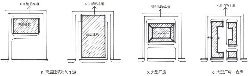

1 .需要设置环形消防车道 :
a.  高层民用建筑;
b.  超过3000座的体育馆,超过2000座的会堂;
c.  占地面积大于3000平方米的商店建筑、展览建筑等单、多层公共建筑
2.两边布置 :确有困难时,可沿建筑两个长边设置消防车道
3.长边布置 :对于住宅建筑和山坡地或河道边临空建造的高层建筑,可沿建筑的一个长边布置消防车道,但该长边所在建筑立面应该为消防车登高操作面
根据规范消防车道的净宽和净空高度均不应小于4.0米,可结合城市道路交通和绿化布置。
