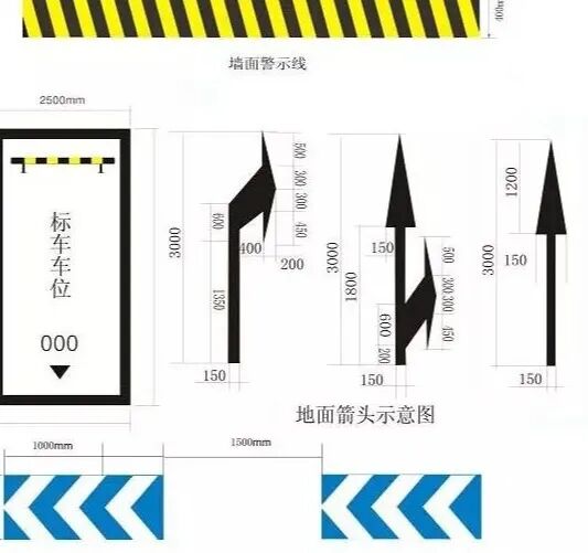

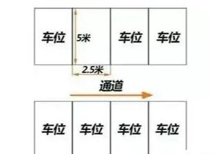

车位的标准尺寸:
1、直停车位划线法:宽2.5米、长5.0米~5.5米,其中常用5.3米长作为规划尺寸的首选,这样既能保证相邻2台车停放后,轻松打开车门,同时能够完全满足市面常见小车的长度。适用于单位、小区、商区地下车库的采用。

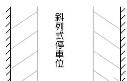

2、斜停停车位划线法, 停车位标准尺寸:2.8米 * 6米,倾斜角度为60°。
3:中巴货车停车位标准尺寸:宽3.0米,长需大于6米,由于中巴车辆的长度基本在5米~6米之间,所以保证车位长度在6米以上,停车位划线标准尺寸可根据场地实际进行规划设计。
大巴停车位的标准尺寸:根据现行大巴车的设计标准,一般在10米至12米左右,所以保证宽度有4米,考虑转弯半径制定车位长度。
