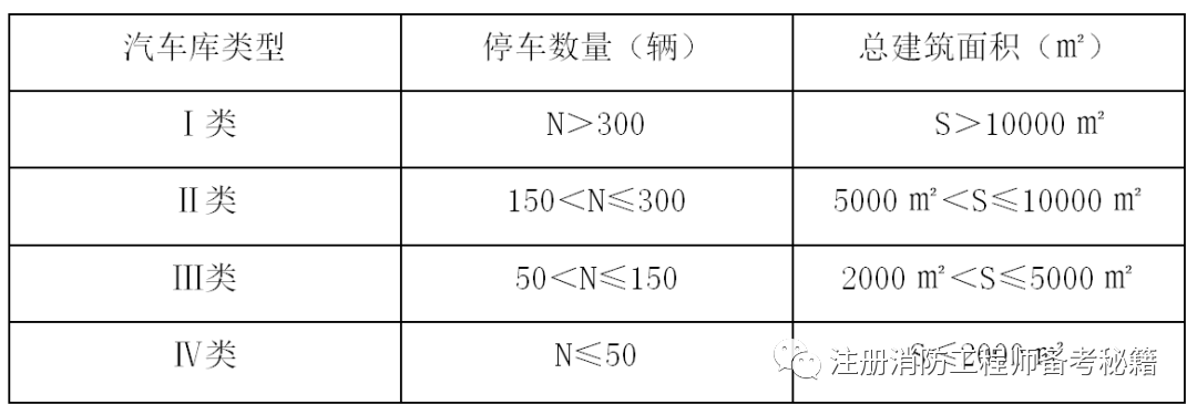

02.  按停车数量和总建筑面积分类☆☆☆☆☆
03.  重要提示
1.就低原则:临界值归到低类别。
2.从严原则:停车数量与总建筑面积是或的关系,只要满足其中1个级别从严;
3.举例:如I类汽车库停车数量>300辆或总建筑面积大于1万㎡。

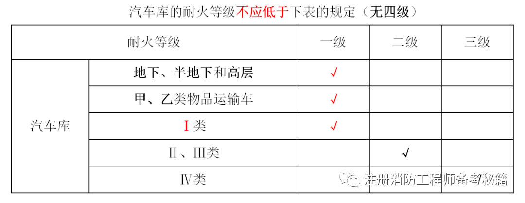

耐火等级(无四级)
