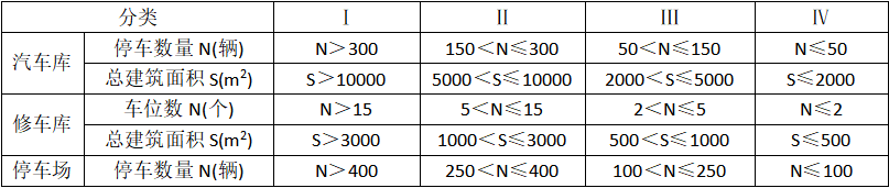

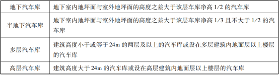

一.汽车库、修车库和停车场分类
1.按建筑面积和停车数量(车位数)分类
2.按建筑高度分类(汽车库)
