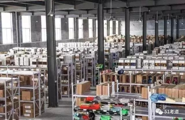

2、仓库的防火分区
除了对仓库总的占地面积进行限制外,库房防火分区之间的水平分割必须采用防火墙分隔,不能采用其他分隔方式替代。
甲、乙类仓库内的防火分区之间应采用不开设门窗洞口的防火墙分隔,且甲类仓库应采用单层结构。

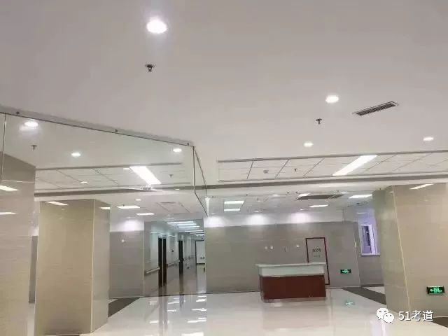

防烟分区

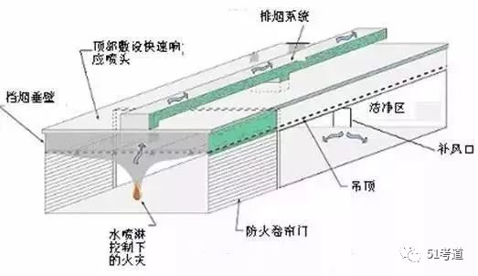

在建筑物内部采用挡烟设施分隔,能在一定时间内防止火灾烟气向同一防火分区的其他部分蔓延的局部空间。
划分防烟分区的目的:有利于建筑物内人员安全疏散与有组织排烟。划分防烟分区的构建主要有挡烟垂壁、隔墙、防火卷帘、建筑横梁等。
防烟分区范围是指以屋顶挡烟隔板、挡烟垂壁或从顶棚向下突出不小于500mm的梁为界,从地板到屋顶或吊顶之间的规定空间。

防烟分区的挡烟分隔设施也是不燃烧体,在构造上虽然也要求是连续设置,但是并不一定是从地板到楼顶板的连续分隔体,可以是隔墙,也可以是挡烟垂壁、结构梁,而挡烟分隔设施的深度不应小于储烟仓的厚度,当采用自然排烟方式时,储烟仓的厚度不应小于空间净高的20%,且不应小于500mm;当采用机械排烟方式时,不应小于空间净高的10%,且不应小于500mm;同时储烟仓底部距地面的高度应大于安全疏散所需的最小清晰高度。

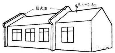

1、防火墙:不少于3.00h耐火极限的不燃性实体墙。

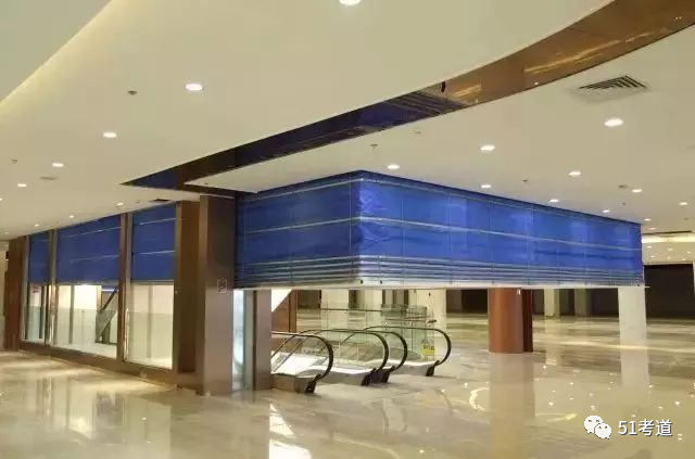

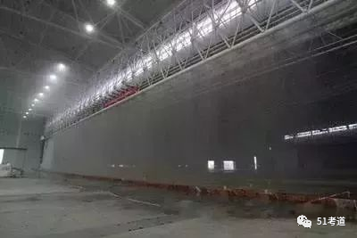

2、防火卷帘:在一定时间内,连同框架能满足耐火稳定性和完整性要求的卷帘,将钢板、铝合金板等金属板材,用扣环或铰接的方法组成可卷绕的链状平面,平时卷起放在门窗上口的转轴箱中,起火时放下展开,防止火势从门窗洞口蔓延。

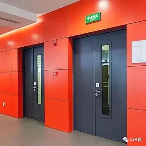

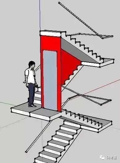

3、防火门:具有一定耐火极限,火灾时能自行关闭的门。

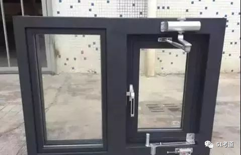

4、防火窗:采用钢窗框、钢窗扇及防火玻璃制成,能起到隔离和阻止火势蔓延的窗。
5、防火分隔水幕:起到防火墙作用,在需要设置防火墙或其他防火分隔物而无法设置的情况下,可采用防火水幕进行分割,宜采用雨淋式水幕喷头,水幕喷头的排列不少于3排,水幕宽度不宜小于6m,供水强度不应小于2L/s·m。

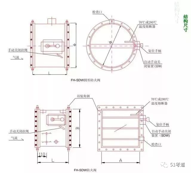

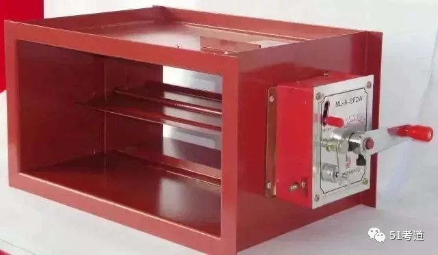

6、防火阀:在一定时间内能满足耐火稳定性和耐火完整性要求,用于管道内阻火的活动室封闭装置。
防火阀平时处于开启状态,发生火灾时,当管道内烟气温度达到70℃时,易熔合金片熔断断开而自动关闭。
7、排烟防火阀:安装在排烟系统管道上起隔烟、阻火作用的阀门。当管道内的烟气达到280℃时,排烟阀门自动关闭。

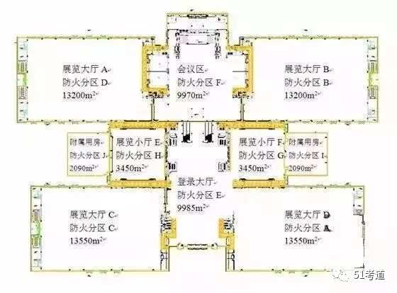

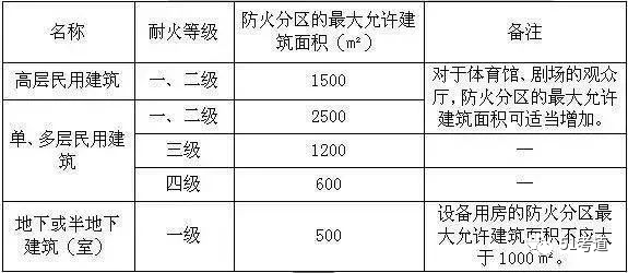

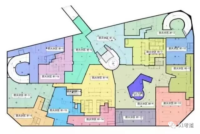

防火分区是按建筑面积来划分,根据建筑的使用性质、高度、火灾危险性、消防扑救能力等因素确定,不同类别的建筑其防火分区的划分有不同的标准,如一、二级耐火等级的高层民用建筑和单、多层民用建筑的防火分区最大允许建筑面积分别是1500㎡和2500㎡,而且当建筑内设置自动灭火系统时,防火分区最大允许建筑面积可增加1倍。
