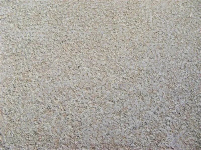

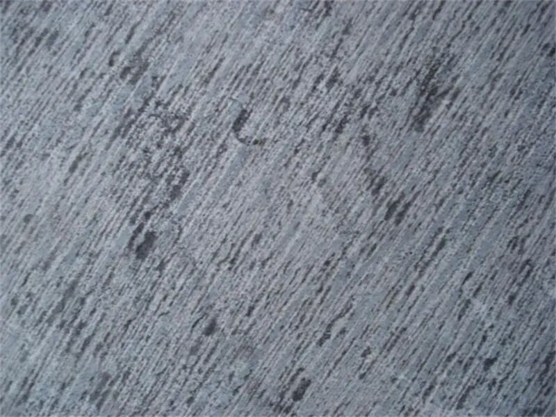

  • 2. 表面加工
经锯切后的板材,表面质量通常不能达到装饰用途的要求。因此,根据实际需要,板材需进行不同形式的表面加工。天然石材的表面加工可分为:剁斧、机刨、烧毛、粗磨、磨光。
(1)剁斧
图2-1-1 各种剁斧表面效果01
图2-1-1 各种剁斧表面效果02
(2)机刨
经机械刨平,使石材表面平整,相互平行的刨切纹。与剁斧板材相比,表面质感较为细腻,用途与剁斧板材相似。
(3)烧毛
利用火焰喷射器对锯切后的花岗岩板材进行表面烘烧,烘烧后的板材用钢丝刷,刷去岩石碎片后,再用玻璃渣和水的混合液高压喷吹,或用手工研磨机研磨,使表面达到色彩沉稳、触感粗糙的效果。
(4)粗磨
经机械粗磨,使石材表面平滑但无光泽。粗磨的石材主要用于需柔光效果的墙面、柱面、台阶、基座等。
(5)磨光
又叫抛光。石材经机械精磨、抛光后,表面平整光亮,结构纹理清晰,颜色绚丽。磨光后的石材主要用于需高光泽度,表面平滑的墙面、台面、地面和柱面。

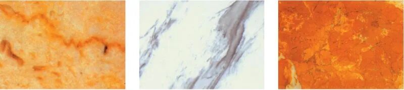

  • 2. 天然大理石的品种

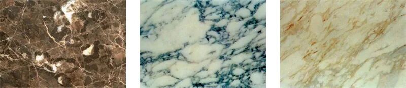

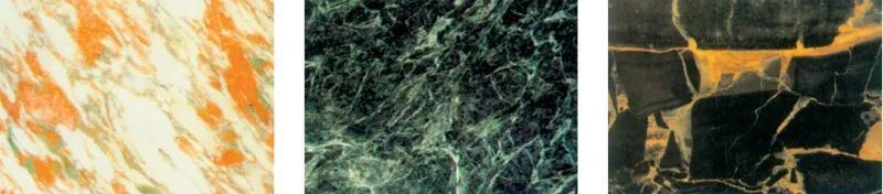

天然大理石的质地细腻,光泽柔润,具有较强的装饰性。天然大理石的类型有单色大理石、云灰大理石和彩花大理石,通常有自然多变的纹理,常用的大理石见图2-2-1。
图2-2-1 啡网纹(左)、大白花(中)、爵士白(右)
图2-2-1 挪威红(左)、大花绿(中)、黑金花(右)
图2-2-1 汉白玉(左)、金花米黄(中)、紫罗红(右)
图2-2-1 新米黄(左)、雪花白(中)、橙皮红(右)

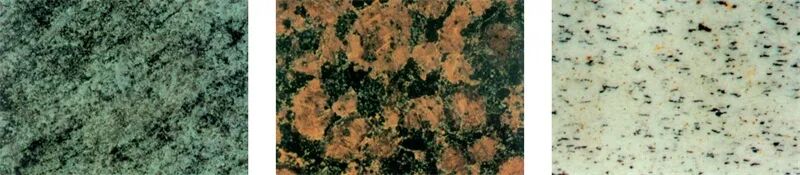

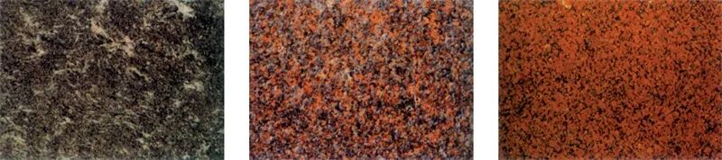

  • 2. 天然花岗石的品种

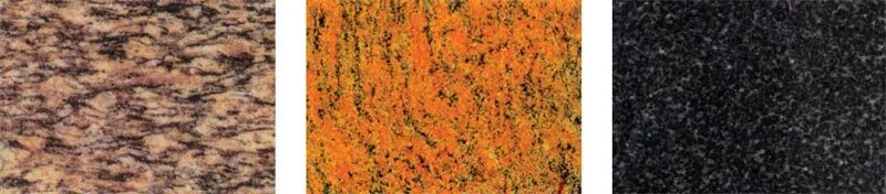

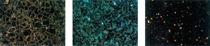

天然花岗石结构致密,色彩丰富,纹理清晰,具有较高的装饰效果。
我国的天然花岗石品种约 300 多种,较有名的有:四川红、黑金沙、济南青、广西的岑溪红、福建灰色、山西的贵妃红、内蒙古的丰镇黑、河北的中国黑、山东的将军红等。进口的花岗石较有名的有:印度红、美国白麻、蓝钻、绿晶、巴西蓝、瑞典紫晶等(图2-2-2)。
图2-2-2 啡珠(左)、蓝珍珠(中)、黑金沙(右)
图2-2-2 伊泰绿(左)、瑞典紫晶(中)、印度红(右)
图2-2-2 福建635(左)、金麻石(中)、四川红(右)
图2-2-2 幻彩绿(左)、啡钻(中)、美国白麻(右)
图2-2-2 将军红(左)、幻彩红(中)、济南青(右)

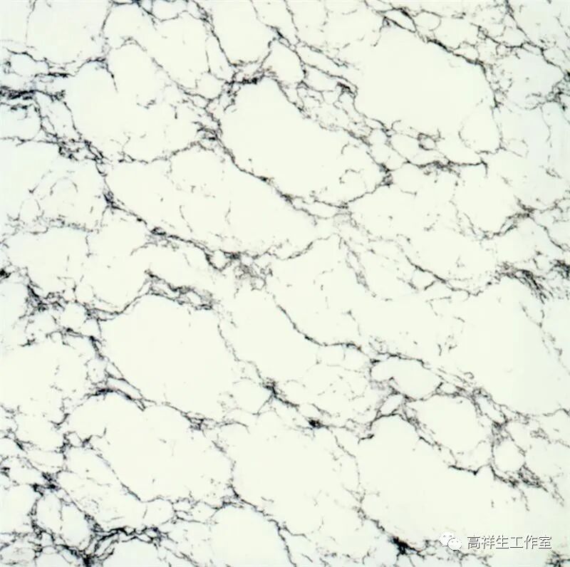

  • 1. 人造大理石
人造大理石是以不饱和聚酯树脂为胶结剂,石粉、石渣等为填料加工而成的一种人造石材,它模仿天然大理石表面肌理制成。具有重量轻、强度高、厚度薄、易加工、无色差、耐酸耐污等特点,且色调和花纹可按需要设计,易于加工成复杂的形状,因此被广泛应用于装饰装修工程中。

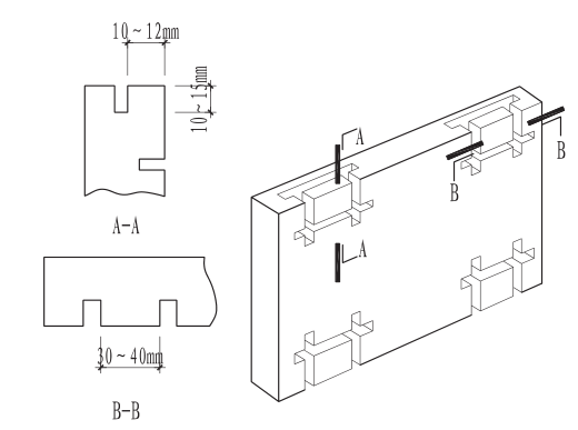

(2)绑扎板材(图2-4-4)
用切割机在板材背面分别开四角开槽(图2-4-4),穿插和固定好铜丝或不锈钢丝。
图2-4-4 板材背面槽口形式

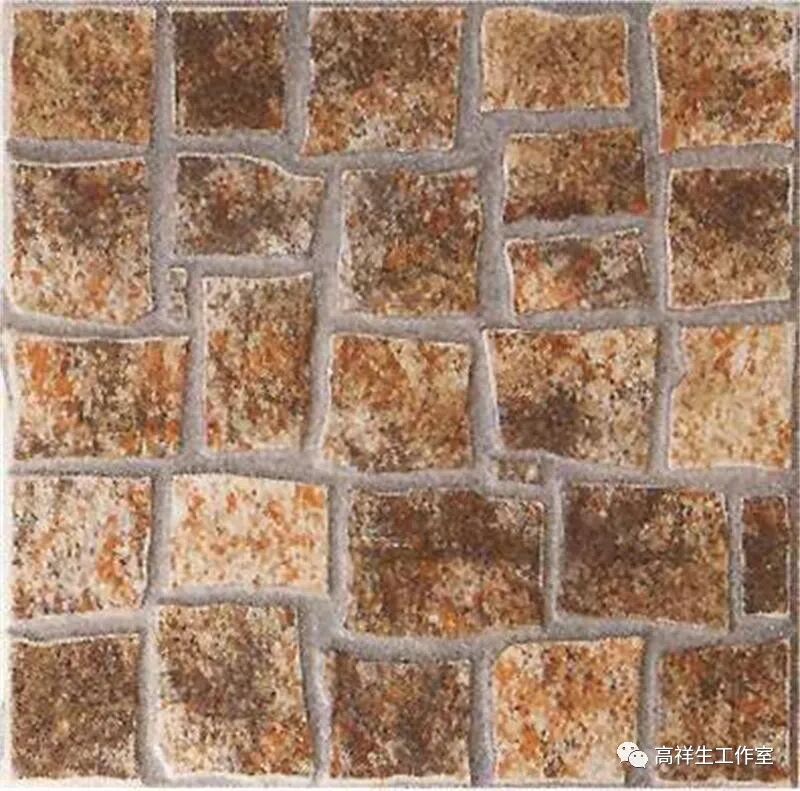

  • 1.釉面内墙砖
釉面内墙砖又名釉面砖、瓷砖、瓷片、釉面陶土砖,它属于精陶制品,具有颜色丰富典雅、表面光滑、耐急冷热、防火、耐腐蚀、防潮、不透水、抗污染且易清洁等优点。主要用于厨房、浴室、卫生间、实验室、手术室、精密仪器车间等用水场所的室内墙面。
釉面砖正面施釉,背面有凹凸纹,便于粘贴。釉面砖易冻融,并导致剥落,不适用于室外。由于釉面砖吸水率较大(通常> 10%),内部多孔,强度不高,因此亦不适合用于地面装饰。
釉面砖按形状分,有正方形砖、长方形砖和异形配件砖等。按色彩图案分,有单色砖、花色砖、图案砖等。
  • 2.墙地砖

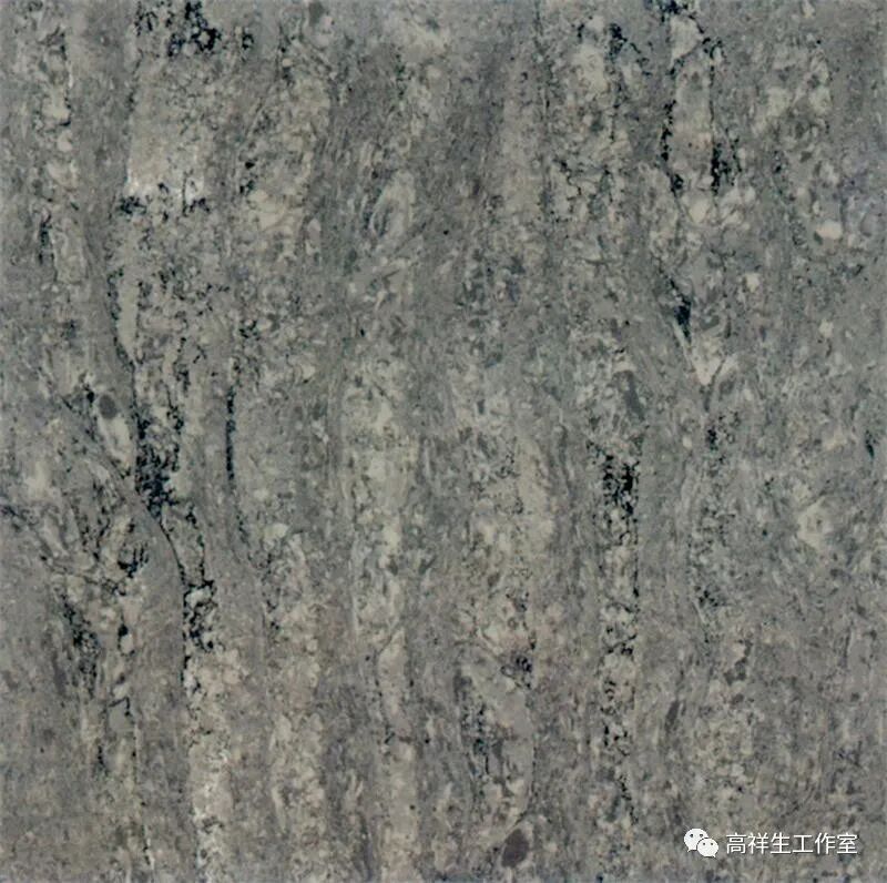

墙地砖是以优质陶土或瓷土为主要原料,经高温焙烧而成,可用于建筑室内外墙面、地面等,适用范围广泛。其具有结构致密、孔隙率低、吸水率低、强度高、硬度高、耐冲击、防水、防火、抗冻、耐急冷急热、不易起尘易清洁、色彩图案丰富、装饰效果好等特点。
墙地砖按表面装饰分有:无釉墙地砖、有釉墙地砖;按材质分有:炻质砖、细炻砖、炻瓷砖、瓷质砖;按表面质感分有:平面、麻面、毛面、磨光面、抛光面、纹点面、耐磨面、玻化瓷面、金属光泽面、仿真大理石面等(图3-2-2)。
图3-2-2
图3-2-2
图3-2-2
图3-2-2

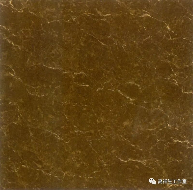

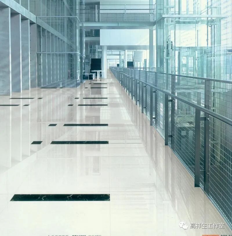

1)玻化砖
玻化砖又称金瓷玻化砖、玻化瓷砖,属于瓷质砖,采用优质瓷土经高温焙烧而成,结构非常致密,吸水率≤ 0.5%。玻化砖质地坚硬、具有高光度、高硬度、高耐磨、吸水率低、色差少、规格多等优点。表面不上釉,具有玻璃光泽,装饰效果好(图 3-2-3)。
图 3-2-3? 玻化砖作地面饰面
玻化砖有优等品、合格品两个质量等级。
玻化砖主要用于室内外墙面、地面、窗台板、台面及背栓式幕墙等装饰。
常用规格:400×400 mm、500×500 mm、600×600 mm、800×800 mm、900×900 mm、1 000×1 000 mm。

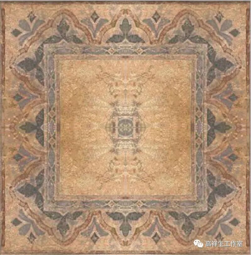

2)彩釉砖

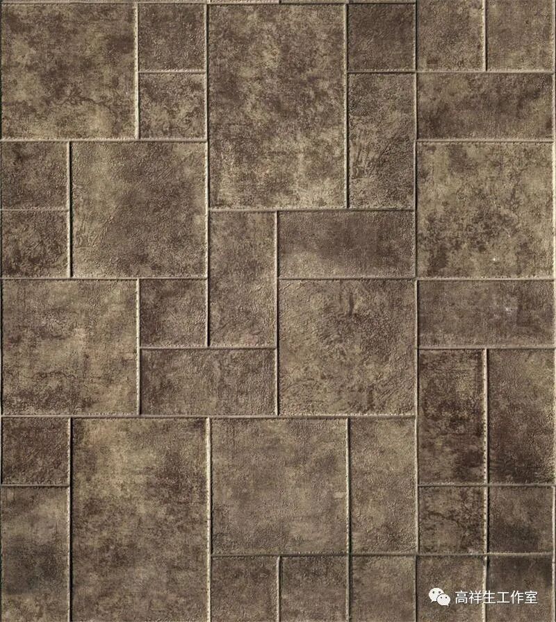

彩釉砖是指有釉墙地砖,又称釉面外墙砖或釉面陶瓷墙地砖。其表面与釉面内墙砖相似,表面均施釉,具有色彩丰富、光洁明亮、装饰效果好的特性;与釉面砖不同之处在于,釉面砖是多孔结构,而彩釉砖结构致密、抗压强度高、坚固耐用、易清洁、吸水率低(< 10%)。利用配料和制作工艺的不同可制成多种具有不同表面质感的品种。彩釉砖属于炻质砖和细炻砖范畴,具有较好的防滑性能。
常见彩釉砖品种有仿古砖(图 3-2-4)、渗花砖、金属光泽彩釉砖等,可用于各类建筑的室内外墙面及地面装饰。
图 3-2-4? 仿古砖
图 3-2-4? 仿古砖
图 3-2-4? 仿古砖
图 3-2-4? 仿古砖
