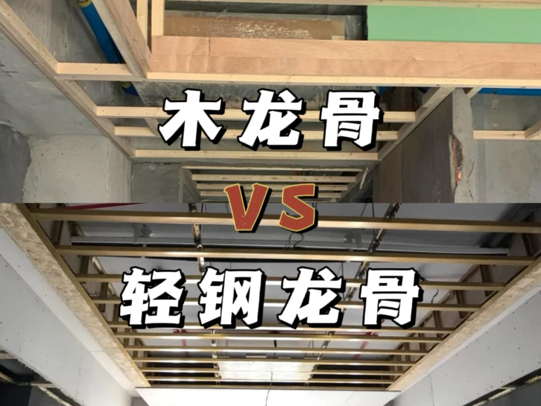

家装施工中,进行到木工环节时,吊顶作为其中最关键的项目之一,看似不如水电改造的难度大,事实上里面藏着“大学问”!例如大家一直争议不断的“吊顶用木龙骨好还是轻钢龙骨好”。
之前家里新房装修,木工进场前一直纠结吊顶龙骨的材料问题,问了一圈亲朋好友,一说木龙骨便宜好造型,二说轻钢龙骨结实耐用,似乎每种说法都很有理,却让我更不知道如何选择了。最后还是听木工工头师傅的分析,才明白其中的利害关系。

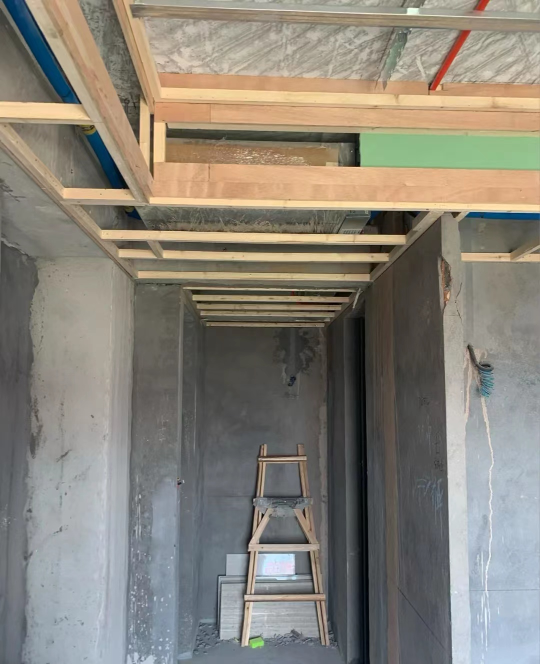

木龙骨
木龙骨吊顶也被工人们叫做木方,一般是由松木、椴木、杉木等木材加工而成的长方形或正方形木条。
优点
①木龙骨材料成本低;
②施工方便,可塑性较强,能做任何复杂的造型,且无节疤;
③木龙骨接长连接牢固,吊杆与木龙骨、楼板连接牢固,与木制品衔接变形系数小。
缺点
①易燃,需在表面刷上防火涂料,进行防火处理;
②易发霉,木质材料的通病,封闭在吊顶里,易受潮发霉;
③易虫蛀,正常情况下木龙骨出厂前是会做白蚁处理的,但不能保证万无一失,有虫蛀的风险。

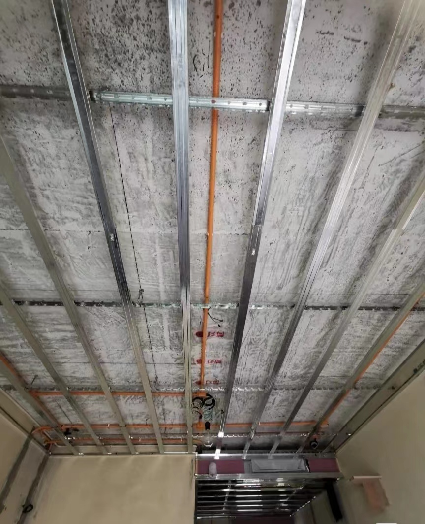

轻钢龙骨
是一种新型的建筑材料,除了应用于家装之外,还广泛应用于宾馆、商场、办公楼、工厂、车运站等场所。
优点
①自身质量轻,强度也比木龙骨高;
②防火防锈,以连续热镀锌板带为原材料,经冷弯工艺轧制而成的建筑用金属骨架,防火防锈性能好。
③抗震性能好,轻钢龙骨和面层常采用射钉、抽芯铆钉和自攻螺丝类可滑动的连接件进行固定,其抗震性能良好。
缺点
①拉低层高,轻钢龙骨由主龙骨+覆面龙骨+挂扣件组成,加上校正水平,需要10cm-15cm以上的高度,占用顶部空间比木龙骨多。
②施工工艺要求较高,智能做直线条,不适合做复杂或特殊的造型。
两种龙骨材料各有各的优势,也存在一定的不足。有人说木龙骨早就淘汰了,那为什么现在依旧有很多业主在吊顶时会选择木龙骨呢?其实不管是木龙骨还是轻钢龙骨,两三年后都会出现轻微开裂,工艺到位了,开裂程度是能控制在一定范围的,开裂严重的多半都是工艺不到位。
另外,青钢龙骨不易变形更不易开裂是没错,但轻钢龙骨不吃钉,不吃螺丝也是事实,就算用铆钉也有脱落的可能。木龙骨性能方面比前者差一些,但吃钉,更加牢固。至于使用寿命,轻钢龙骨更长,但其配件容易生锈,木龙骨至少也有20年的寿命,作为家装吊顶来说足够了。
适合木龙骨的情况
①现浇楼板面(强度高,结构紧密防水性好)
②湿度变化小的地区
③装修预算有限
④复杂或特殊的吊顶样式
适合轻钢龙骨的情况
①预制楼板面(防水性能较差,抗震性能高)
②湿度变化大的地区
③对吊顶造型要求不高的人群
④老房翻新改造(更结实)
总结:木方吊顶快,人工成本低;轻钢不怕短期潮湿,但是人工成本高,形变小。最终还是需要根据自己的实际情况去选择龙骨材料。
