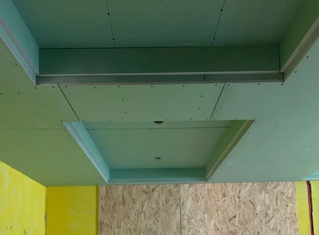

1.石膏板
石膏板是以熟石膏作为原材料,加入其他辅料生产而成的材料,是目前推出重量最轻的板材,相比其他5种材料,石膏板也是装修中使用最多的吊顶材料。
石膏板优点
(1)质量轻,强度较高,厚度较薄,易加工;
(2)隔音隔热,具备较好的防火性能;
(3)价格亲民。
石膏板缺点
(1)质量轻易折断,若需要安装吊顶或大型主灯,需结合轻钢龙骨作为固定支架;
(2)耐潮性较差,易变色不易清理,不适合厨房或卫生间安装。
石膏板适用于:客餐厅、卧室、过道/走廊。

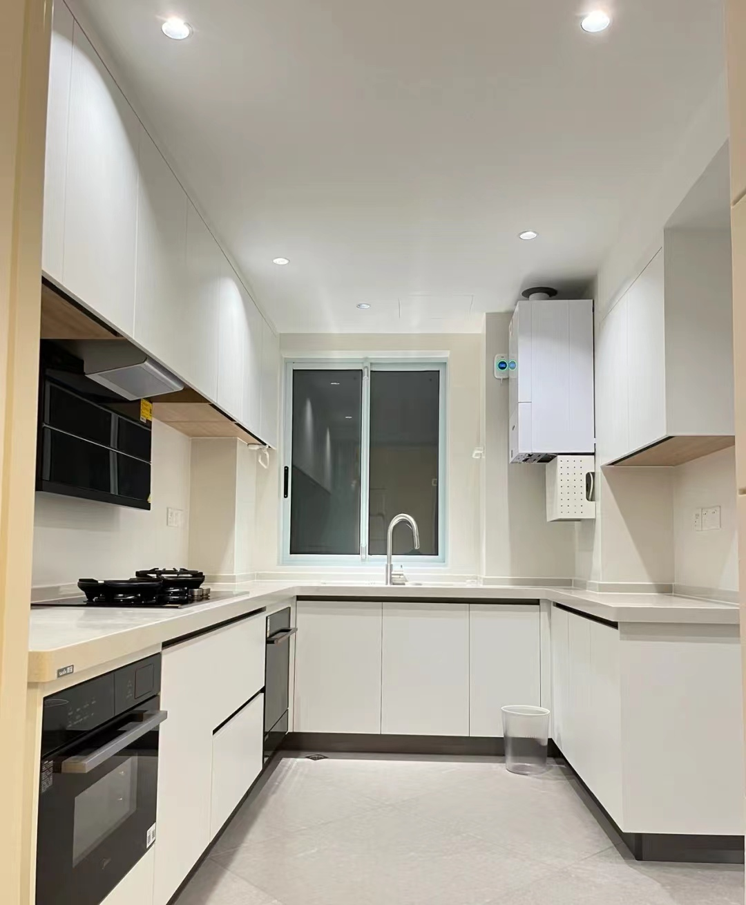

2.硅钙板
也可以叫做石膏复合板,由天然石膏粉、白水泥、胶水、玻璃纤维复合制作而成。天然的石膏制品是特级防火材料,如遇火焰呢过产生吸热反应,同时释放水分子阻止火势蔓延。
硅钙板优点
(1)质量轻,强度高;
(2)防火防潮,室内潮湿时,吸收室内多余水分子,室内干燥时释放保存的水分子,平衡室内湿度。
硅钙板缺点:价格昂贵
硅钙板适用于:客餐厅、卧室、过道/走廊、厨房。

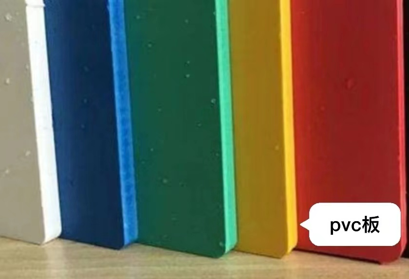

3.PVC板
PVC板以聚氯乙烯树脂为原料看,加上一定的抗老化剂,经过混炼,真空吸塑等工艺压制而成,应用广泛。
PVC板优点
(1)质量较轻,防水防潮,阻燃隔热;
(2)具备一定的抗酸碱功能,安装便利;
价格实惠。
PVC板缺点:容易变形
PVC板适用于:厨房,卫生间。

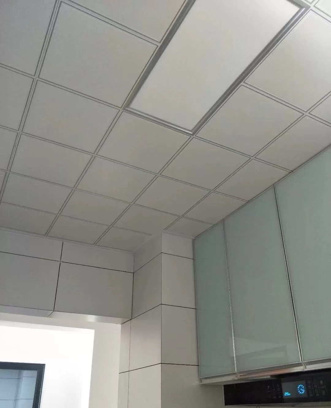

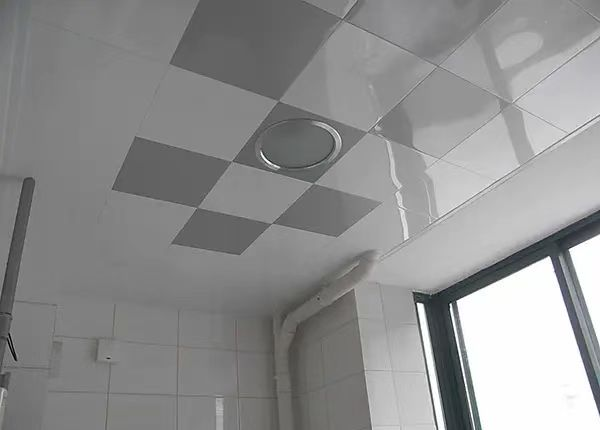

4.铝扣板
以铝合金材质作为基底,然后进行各种工艺成型,表面经过不同涂层加工制作而成。
铝扣板优点
(1)硬度较高,防火防潮,耐酸碱;
(2)抗油烟,易清洗,环保可回收;
(3)款式多,可选性广。
铝扣板缺点:安装要求高;价格昂贵。
铝扣板适用于:厨房、卫生间。

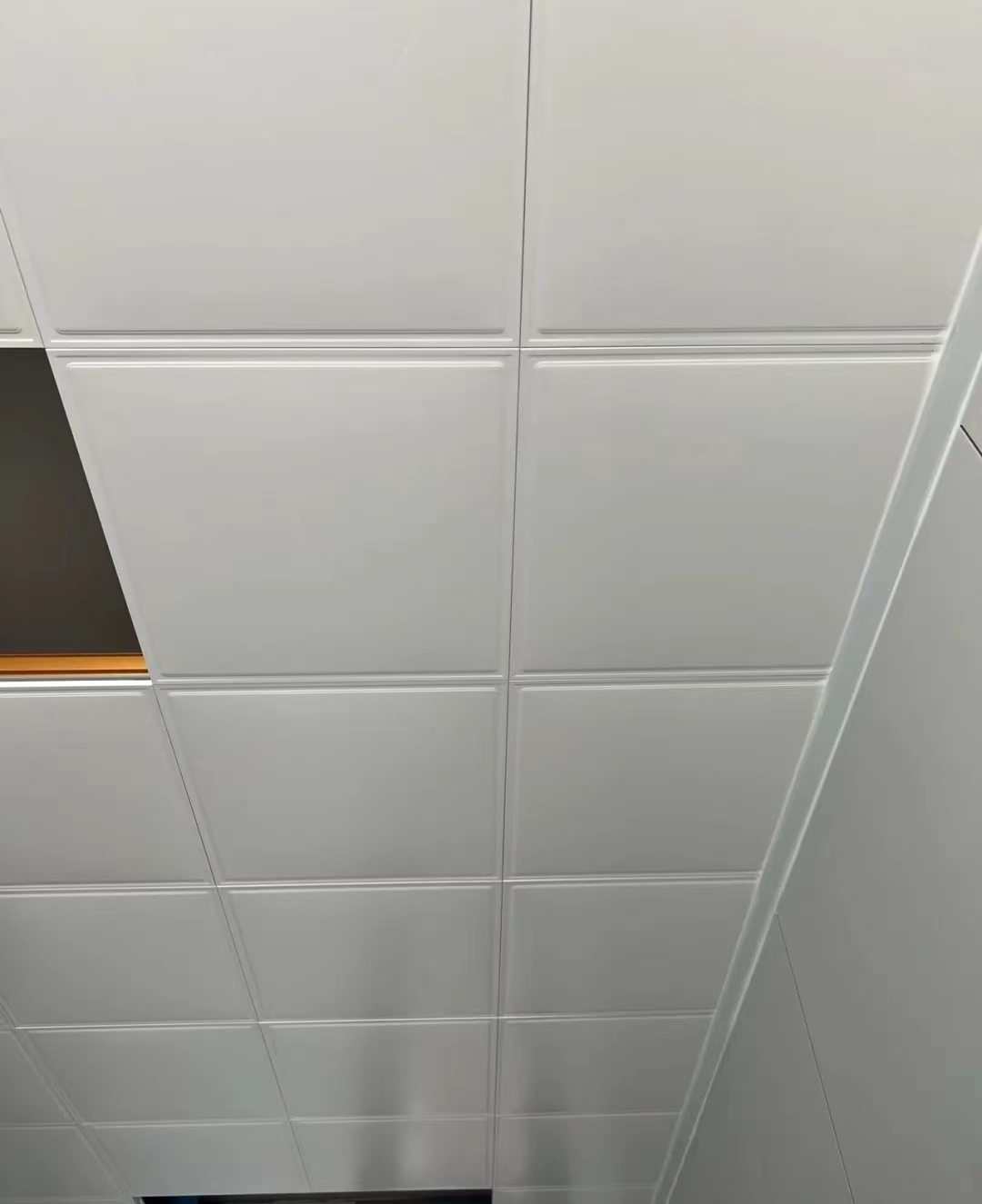

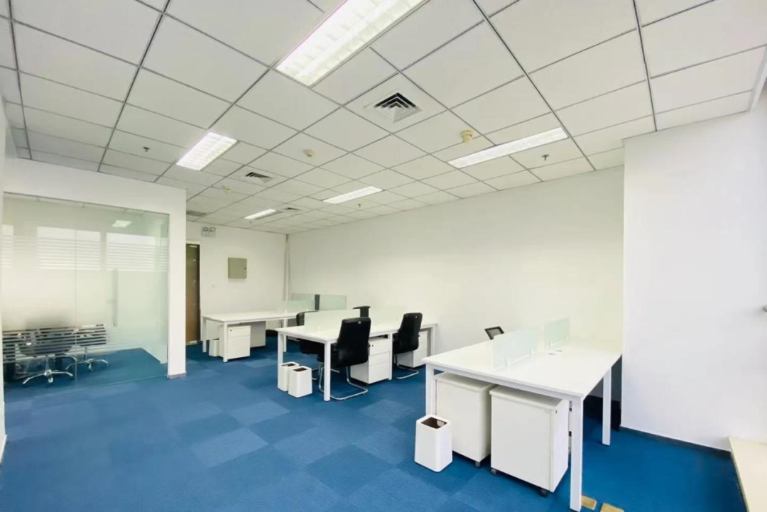

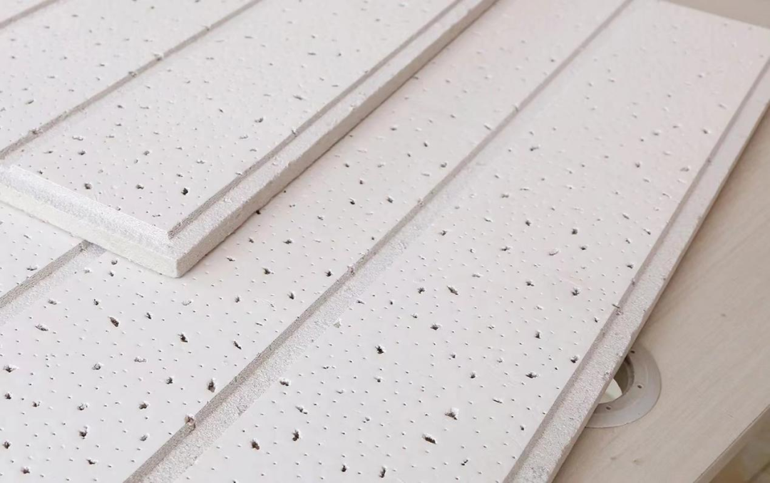

5.矿棉板
矿棉板是由矿物纤维面为原料制作而成的,其表面可以进行图文绘画和雕刻,样式多变。
矿棉板优点
(1)质量轻,吸音效果好,还具备较强的隔热功能;
(2)款式多样化,可选择性更多;
(3)绿色环保。
矿棉板缺点
(1)容易受潮变形、易坏;
(2)价格昂贵。
矿棉板适用于:KTV、酒店、办公楼等公众场所,小部分家装中也会用到。

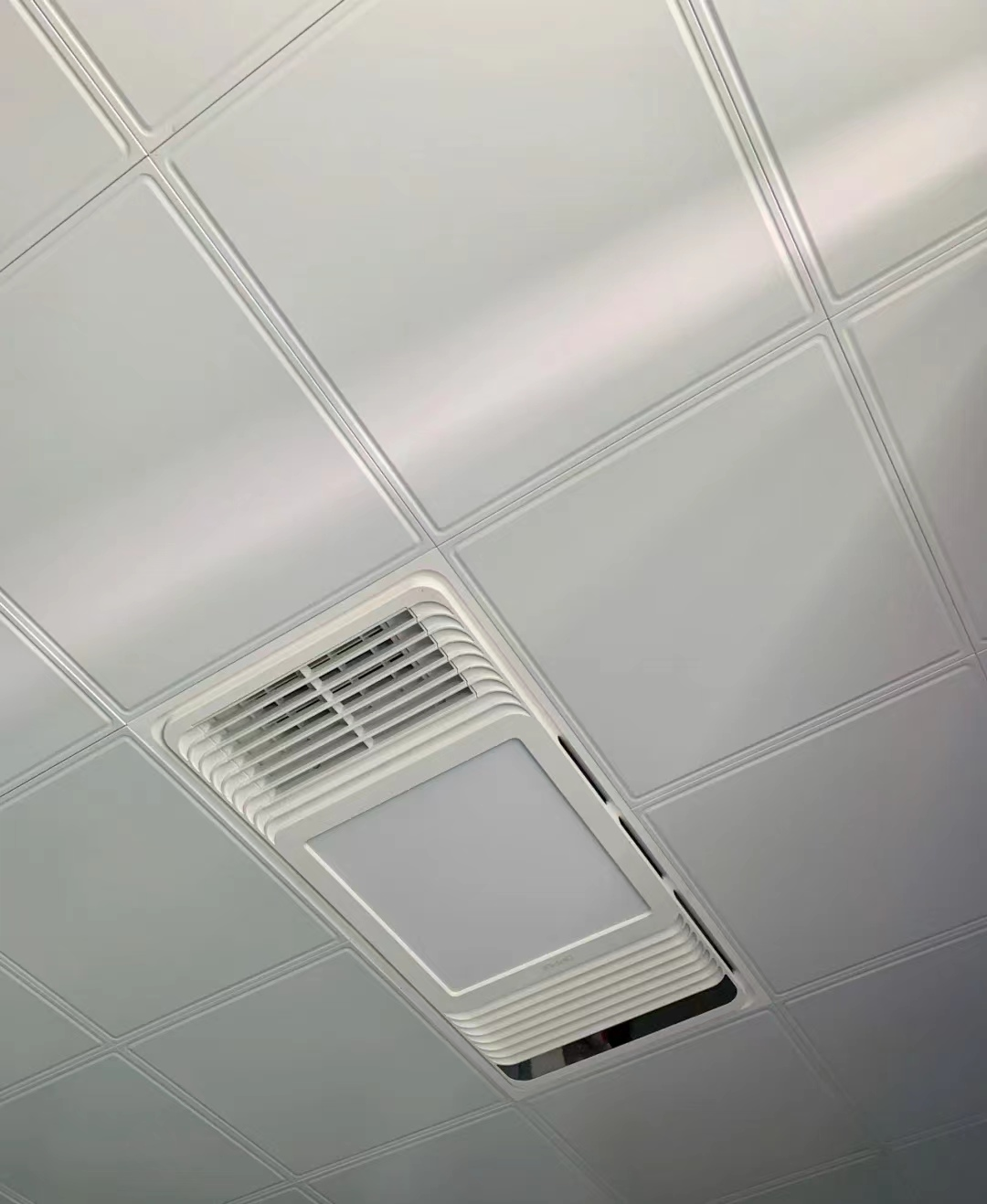

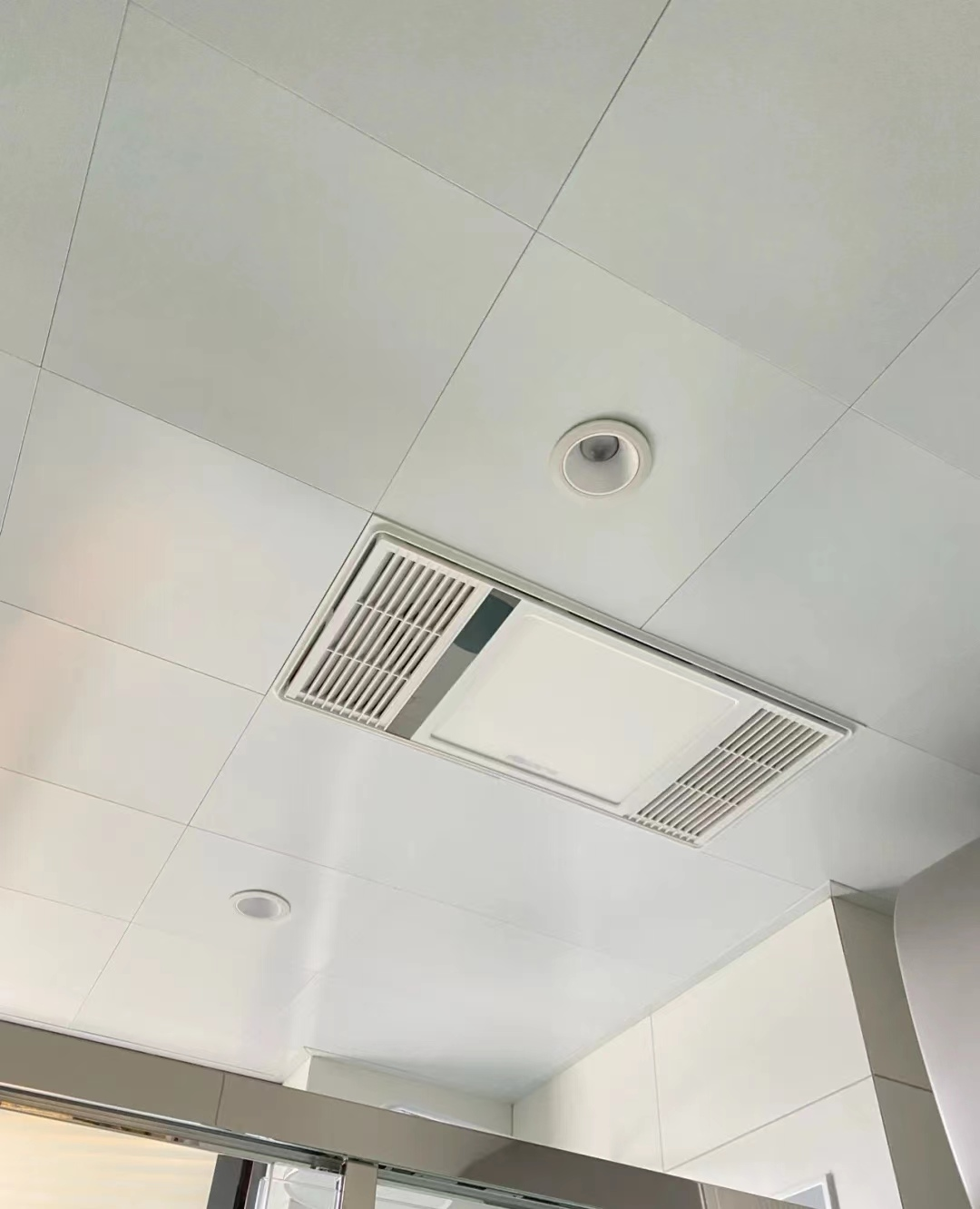

6.集成吊顶
集成吊顶也就是将灯具、换气等电器和吊顶集合为一体,相当于是个成熟的模块式吊顶。
集成吊顶优点
(1)图案花色可随意拼接,可选性广;
(2)安装便捷,实用性强。
集成吊顶缺点
(1)发热体易氧化,寿命较短,使用成本高;
(2)市面上品类参差不齐,需慎重挑选。
集成吊顶适用于:厨房、卫生间、客餐厅等空间。
