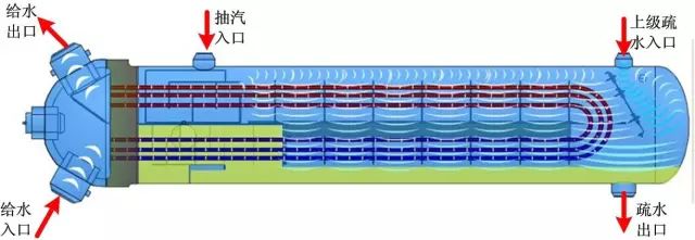

高压加热器的工作原理: 【机组运行中高加投入总结】
由汽机抽汽来的高压过热蒸汽首先进入加热器的“过热蒸汽加热段”,沿“S”型管道流动,并导“U”型管内的给水进行对流损热,被冷却后的蒸汽再进入“饱和蒸汽冷凝段”继续与给水进行对冷凝换热。【机组运行中高加解列分析】、【凝泵最小流量再循环为什么设置在轴加后面?设置在低加后面行不行?】

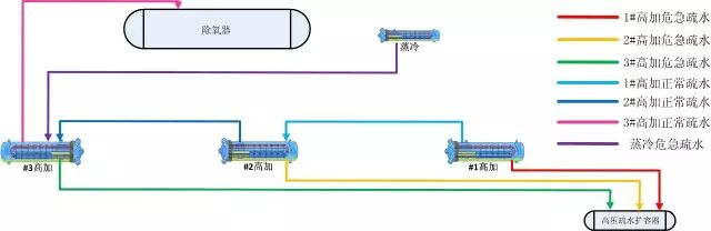

最后,进入“疏水冷却段”换热后逐渐成为疏水,其温度大为降低,热量大部分用来加热给水,给水在“U”型管中被加热后经出水室混合进入上级加热器或省煤器正常疏水通过逐级自流方式流至下一级加热器,事故疏水则直接流至凝器疏水扩容器,对应的正常和事故疏水调节装置能自动维持加热器水位正常。 【高加事故疏水和正常疏水,哪个温度高?】
    高加的结构特点 :
    ① 加热器的总体上分为壳侧工作空间和管侧工作空间。在壳侧,即蒸汽工作空间被隔板分为三个区域“过热蒸汽加热段”“饱和蒸汽冷凝段”和“疏水冷却段”,其间通道为“S”型,以加强扰动和换热。
    ② 水侧工作空间由进水室,“U”型管和出水管构成且在水室的端部设有供检修使用的人孔门。【机组启动时加热器什么时候投?冲转后?还是并网带到一定负荷后?】
    ③ 加热器配有正常及事故疏水自动调节装置,加热器正常疏水采用逐级自流方式,事故疏水直接疏至凝器疏水扩容器。 【为什么破坏真空前要关闭进入凝汽器的热疏水?】
    ④ 在加热器的汽侧和水侧均设计有安全阀,用来保护加热器。 【高加为何只有大旁路,没有小旁路?】
    ⑤ 加热器还设有磁浮式水位开关三只,用于发报警和联关抽汽电动阀。

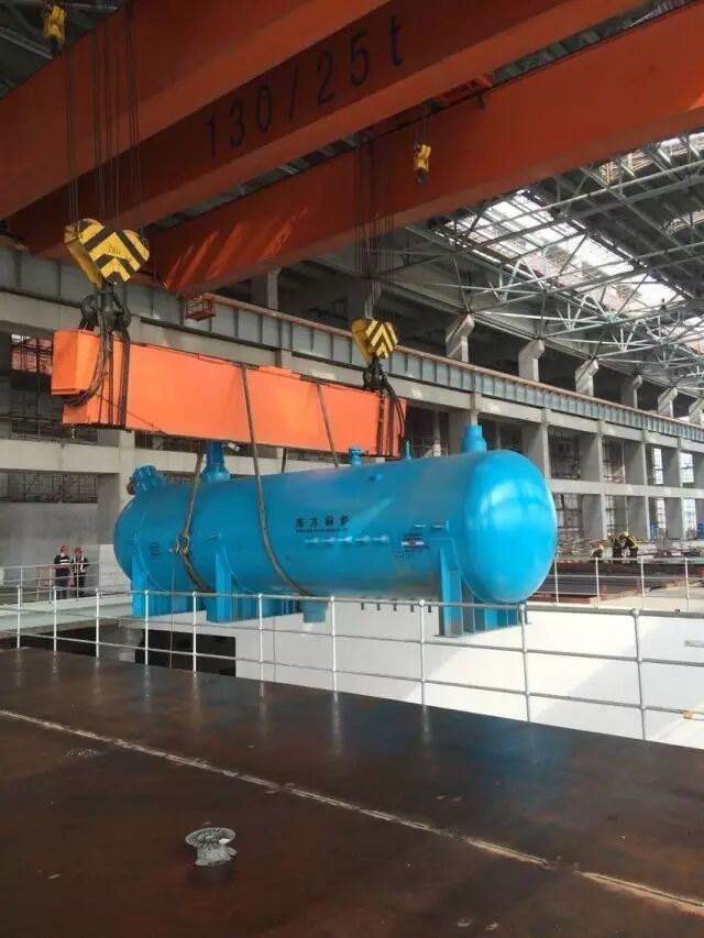

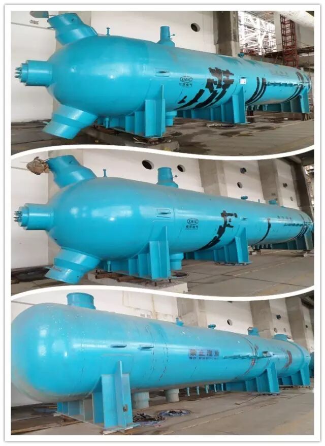

    高压加热器安装

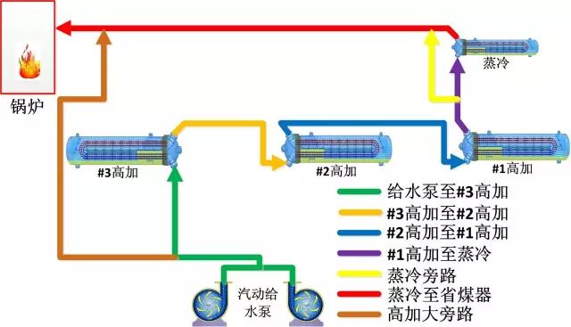

    (1)高压给水

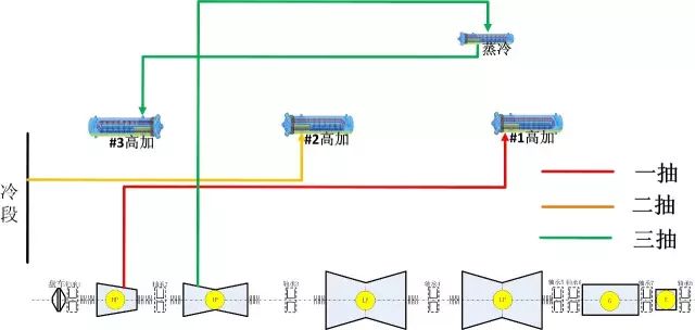

    (2)抽汽
    (3)疏水

    知识点:二段式加热器 概述 单台机组高加采用单列大旁路布置,其中每台机组设置#1-#3高加各一台, #3高加外置式蒸汽冷却器一台。高压加热器及#3高加外置蒸汽冷却器均为卧式布置,全焊接、U型管管板式结构。 设备型号说明 高加的工作原理  高加是利用汽轮机抽汽加热锅炉给水的装置,它可以提高电厂热效率,节省燃料,并有助于机组安全运行。 热力学第二定律:热量必然自发地从高温物体转移到低温物体。高压加热器均为表面式加热器,以管子作传热面,汽轮机抽汽进入加热器壳内,在管子外面,给水在管内。蒸汽作凝结放热,蒸汽的放热量通过传热面金属管壁传递给管内给水,从而提高给水温度。
