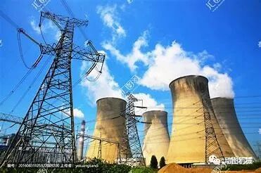

2、火力发电
火力发电系统主要由燃烧系统(以锅炉为核心)、汽水系统(主要由各类泵、给水加热器、凝汽器、管道、水冷壁等组成)、电气系统(以汽轮发电机、主变压器等为主)、控制系统等组成。
前二者产生高温高压蒸汽;电气系统实现由热能、机械能到电能的转变;控制系统保证各系统安全、合理、经济运行。

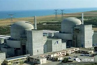

3、核能发电
核能发电的核心装置是核反应堆。核反应堆按引起裂变的中子能量分为热中子反应堆和快中子反应堆。快中子是指裂变反应释放的中子。热中子则是快中子慢化后的中子。
大量运行的是热中子反应堆,其中需要慢化剂,通过它的原子核与快中子弹性碰撞将快中子慢化成热中子.热中子堆使用的材料主要是天然铀(铀-235含量3%)和稍加浓缩铀(铀-236含量3%左右)。

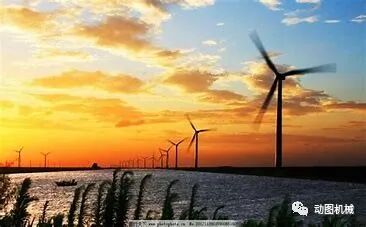

4、风力发电
把风能转变为电能是风能利用中最基本的一种方式。风力发电机一般有风轮、发电机、调向器(尾翼)、塔架、限速安全机构和储能装置等构件组成。风力发电机的工作原理比较简单,风轮在风力的作用下旋转,它把风的动能转变为风轮轴的机械能。发电机在风轮轴的带动下旋转发电。

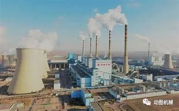

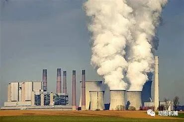

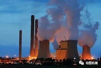

火力发电厂:
火力发电厂简称火电厂,是利用可燃物(例如煤)作为燃料生产电能的工厂。它的基本生产过程是:燃料在燃烧时加热水生成蒸汽,将燃料的化学能转变成热能,蒸汽压力推动汽轮机旋转,热能转换成机械能,然后汽轮机带动发电机旋转,将机械能转变成电能。
原动机通常是蒸汽机或燃气轮机,在一些较小的电站,也有可能会使用内燃机。它们都是通过利用高温、高压蒸汽或燃气通过透平变为低压空气或冷凝水这一过程中的压降来发电的。
现代化火电厂是一个庞大而又复杂的生产电能与热能的工厂。
它由下列 5个系统组成:①燃料系统。②燃烧系统。③汽水系统。④电气系统。⑤控制系统。

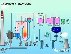

火力发电厂工作原理:
热电厂为火力发电厂,采用煤炭作为一次能源,利用皮带传送技术,向锅炉输送经处理过的煤粉,煤粉燃烧加热锅炉使锅炉中的水变为水蒸汽,经一次加热之后,水蒸汽进入高压缸。为了提高热效率,应对水蒸汽进行二次加热,水蒸汽进入中压缸。通过利用中压缸的蒸汽去推动汽轮发电机发电。从中压缸引出进入对称的低压缸。已经作过功的蒸汽一部分从中间段抽出供给炼油、化肥等兄弟企业,其余部分流经凝汽器水冷,成为40度左右的饱和水作为再利用水。40度左右的饱和水经过凝结水泵,经过低压加热器到除氧器中,此时为160度左右的饱和水,经过除氧器除氧,利用给水泵送入高压加热器中,其中高压加热器利用再加热蒸汽作为加热燃料,最后流入锅炉进行再次利用。以上就是一次生产流程。
具体过程:
燃煤用输煤皮带从煤场运至煤斗中。大型火电厂为提高燃煤效率都是燃烧煤粉。因此,煤斗中的原煤要先送至磨煤机内磨成煤粉。磨碎的煤粉由热空气携带经排粉风机送入锅炉的炉膛内燃烧。煤粉燃烧后形成的热烟气沿锅炉的水平烟道和尾部烟道流动,放出热量,最后进入除尘器,将燃烧后的煤灰分离出来。洁净的烟气在引风机的作用下通过烟囱排入大气。助燃用的空气由送风机送入装设在尾部烟道上的空气预热器内,利用热烟气加热空气。这样,一方面使进入锅炉的空气温度提高,易于煤粉的着火和燃烧,另一方面也可以降低
排烟温度,提高热能的利用率。从空气预热器排出的热空气分为两股:一股去磨煤机干燥和输送煤粉,另一股直接送入炉膛助燃。燃煤燃尽的灰渣落入炉膛下面的渣斗内,与从除尘器分离出的细灰一起用水冲至灰浆泵房内,再由灰浆泵送至灰场。
火力发电厂在除氧器水箱内的水经过给水泵升压后通过高压加热器送入省煤器。在省煤器内,水受到热烟气的加热,然后进入锅炉顶部的汽包内。在锅炉炉膛四周密布着水管,称为水冷壁。水冷壁水管的上下两端均通过联箱与汽包连通。汽包内的水经由水冷壁不断循环,吸收着煤受燃烧过程中放出的热量。部分水在水冷壁中被加热沸腾后汽化成水蒸汽,这些饱和蒸汽由汽包上部流出进入过热器中。饱和蒸汽在过热器中继续吸热,成为过热蒸汽。过热蒸汽有很高的压力和温度,因此有很大的热势能。具有热势能的过热蒸汽经管道引入汽轮机后,便将热势能转变成动能。高速流动的蒸汽推动汽轮机转子转动,形成机械能。
汽轮机的转子与发电机的转子通过连轴器联在一起。当汽轮机转子转动时便带动发电机转子转动。在发电机转子的另一端带着一台小直流发电机,叫励磁机。励磁机发出的直流电送至发电机的转子线圈中,使转子成为电磁铁,周围产生磁场。当发电机转子旋转时,磁场也是旋转的,发电机定子内的导线就会切割磁力线感应产生电流。这样,发电机便把汽轮机的机械能转变为电能。电能经变压器将电压升压后,由输电线送至电用户。
释放出热势能的蒸汽从汽轮机下部的排汽口排出,称为乏汽。乏汽在凝汽器内被循环水泵送入凝汽器的冷却水冷却,重新凝结成水,此水成为凝结水。凝结水由凝结水泵送入低压加热器并最终回到除氧器内,完成一个循环。在循环过程中难免有汽水的泄露,即汽水损失,因此要适量地向循环系统内补给一些水,以保证循环的正常进行。高、低压加热器是为提高循环的热效率所采用的装置,除氧器是为了除去水含的氧气以减少对设备及管道的腐蚀。
