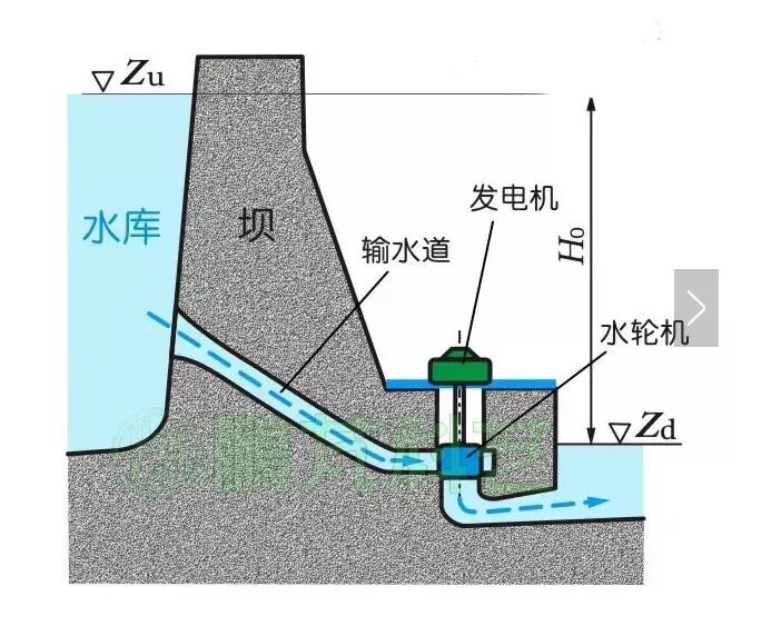

筑坝发电方式
在落差较大的河段修建水坝,建立水库蓄水提高水位,在坝外安装水轮机,水库的水流通过输水道(引水道)到坝外低处的水轮机,水流推动水轮机旋转带动发电机发电,然后通过尾水渠到下游河道,这是筑坝建库发电的方式。
▲筑坝建库发电原理图
由于坝内水库水面与坝外水轮机出水面有较大的水位差,水库里大量的水通过较大的势能进行做功,可获得很高的水资源利用率。采用筑坝集中落差的方法建立的水电站称坝式水电站,主要有坝后式水电站与河床式水电站。

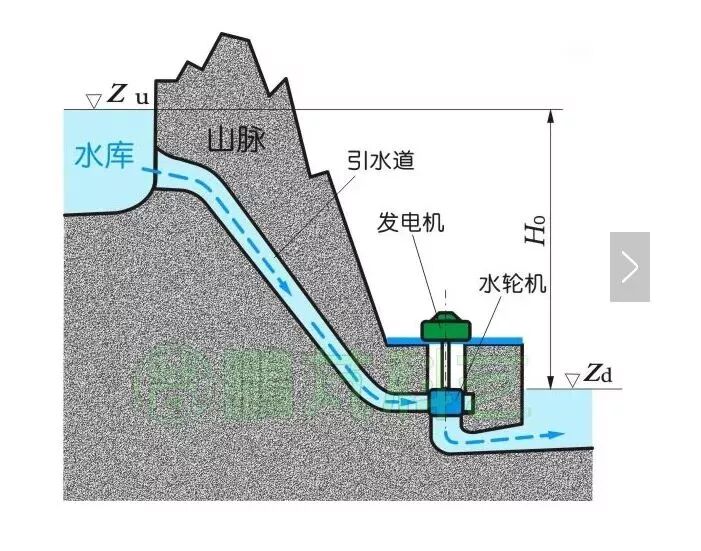

引水发电方式
在河流高处建立水库蓄水提高水位,在较低的下游安装水轮机,通过引水道把上游水库的水引到下游低处的水轮机,水流推动水轮机旋转带动发电机发电,然后通过尾水渠到下游河道,引水道会较长并穿过山体,这是一种引水发电的方式。
▲引水发电原理图
由于上游水库水面与下游水轮机出水面有较大的水位差H0,水库里大量的水通过较大的势能进行做功,可获得很高的水资源利用率。采用引水方式集中落差的水电站称为引水式水电站,主要有有压引水式水电站与无压引水式水电站。
