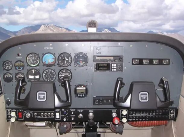

01、飞行仪表都有哪些?
         飞行仪表是指示飞机在飞行中运动参数的仪表。飞行状态参数有飞行高度、飞行速度和加速度、姿态角和姿态角速度。飞行仪表主要包括:高度表、空速表、马赫数表、升降速度表、地平仪、转弯侧滑仪、地速偏流角指示器等。                              飞行高度指飞机重心相对于某一基准平面的垂直距离,其测量仪表称为高度表,主要有气压式和无线电式两种。飞机的飞行速度主要包括空速和升降速度。空速指当前飞机相对空气的飞行速度,测量仪器称为空速表;升降速度指飞机重心沿地面垂直方向的运动速度分量,测量仪表叫升降速度表,测量目的是为了保证飞机水平飞行。
          飞机的姿态仪表有地平仪、转弯侧滑仪等,它们是利用陀螺原理设计的。陀螺是一种能够保持自转轴不变的装置。在转子高速旋转时,陀螺转轴始终正对地球。当飞机姿态变化时,陀螺能够及时感受到,并能测量相应变化。                                   陀螺地平仪利用陀螺制成,是保证飞行安全的最重要的仪表,因而通常做得较大,并安装在飞行员正前方最显眼地方,飞行员几乎时刻都要通过它了解飞行的水平姿态。转弯侧滑仪也是利用陀螺原理研制的,它的指针可以左右偏转,指示飞机转弯的方向和速度。这个表的下部还有一个小的侧滑仪,它的偏转可以指示飞机有没有侧滑和侧滑的幅度。

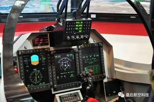

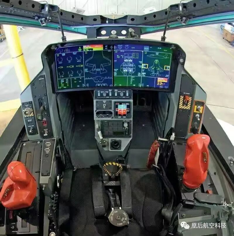

        04、什么是电子综合显示仪?
         电子综合显示仪指以数字、符号、图形等形式在电子显示器上综合显示所需信息的仪表。一般都以大屏幕的形式安装在仪表板上。
         20世纪70年代,随着电子技术、计算机技术的不断发展,电子综合显示仪开始在飞机上使用。电子综合显示仪的原始信息均来自其它记载设备,经过信息处理后,由字符图形发生器产生符合要求的信息画面。所以综合显示器实质上是一个机载计算机的终端数据图形显示设备。                                                                                         与传统机械显示器相比,电子综合显示仪具有很多优点。首先,它实现了综合显示,减少了仪表数量,使仪表板布局简洁,便于观察。其次,显示精度比较高,不增加附加误差。同时,电子综合显示仪还具有很好的自检、故障监控和故障报警能力,一旦出现异常,能及时发出报警信息,提高飞机的安全性和可靠性。电子综合显示仪反映了机载设备数字化的发展方向。电子综合显示仪主要包括飞行参数综合显示仪、导航参数综合显示仪、地图显示仪,多功能显示仪、雷达显示仪等。飞行参数综合显示仪与导航参数综合显示仪经常配套使用,用来显示姿态指引信息、航向信息、高度、速度信息等。地图显示仪是一种直观的导航仪表,显示飞机的即时地理位置、航迹等信息。多功能显示仪可以显示不同飞行阶段空勤人员所需要的各种信息。

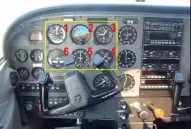

六块基本的航空仪表
         如上图所示——Cessna 172飞机仪表板,在数字化驾驶舱(Glass Cockpit)之前,这是典型的通用航空仪表面板。
        即使在现代数字化驾驶舱的趋势下,基本的航空仪表仍然是一样的。
       这6种基本航空仪表三个一组,可以分为两类:三个仪表连接到飞机的皮托静压系统,另外三个仪表通常是由飞机的真空系统泵驱动的陀螺仪表。认识到这一点很重要。当部分系统故障的情况下,你会意识到可能受到影响的特定仪表,并做好充分的准备。
这六块基本的航空仪表分别是:
1. 空速表-Airspeed Indicator(皮托静压仪表)
2. 姿态表-Attitude Indicator(陀螺仪表)
3. 高度表-Altimeter(皮托静压仪表)
4. 垂直速率表-Vertical Speed Indicator (皮托静压仪表)
5. 航向指示表-Heading Indicator(陀螺仪表)
6. 转弯协调表-Turn Coordinator(陀螺仪表)
这六个仪表与上面图示的Cessna 172仪表板上用数字一一对应。

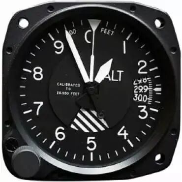

高度表
高度表(Altimeter)连接飞机静压管来测量大气压力,提供飞机高度的资讯(以米及英尺为单位)。高度通常是显示海平面上高度。飞行员在飞行时,每飞过一地,要调整高度表的设定,为当地的气压表拨定值,高度表才能显示正确的高度。

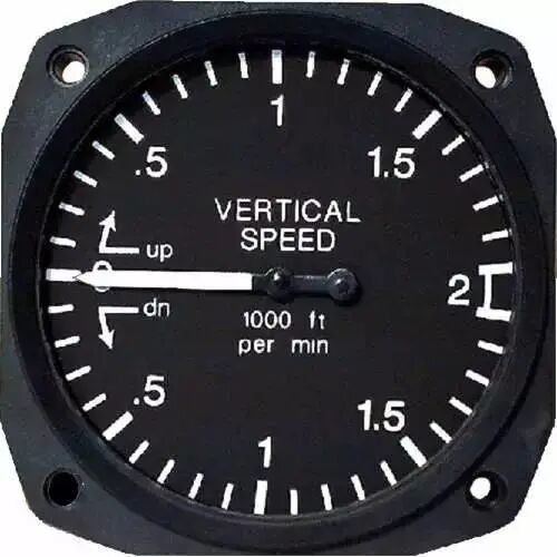

垂直速率表
垂直速率表(Verticalspeed Indicator)连接至静压管,测量机外大气压力变化的速率,在垂直速率表上,显示飞机爬升及下降的速率,单位通常为“英尺/每分钟”(fts/min)。

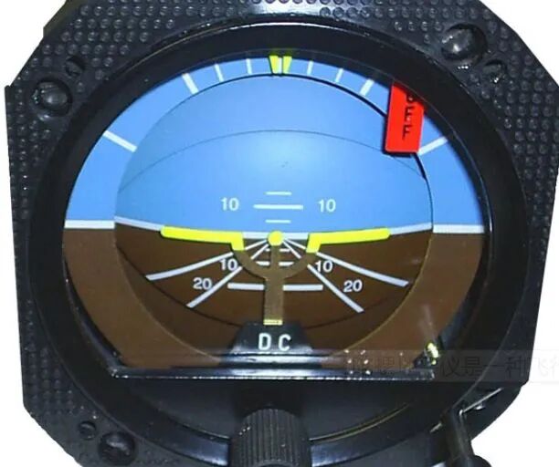

姿态仪
姿态仪(Attitude Indicator)显示飞机相对于地平线的姿态,看姿态仪,飞行员能判断飞机姿态为偏左偏右,及偏上和偏下。姿态仪作用原理为一高度旋转的陀螺,不论飞机的姿态如何变化,此陀螺的定轴性在空间保持相同,因而能显示出飞机的俯仰及偏左偏右的姿态。姿态仪是仪表飞行时的重要仪表,在能见度差的飞行天气中,失去或不相信姿态仪,飞行员极易进入空间迷失。

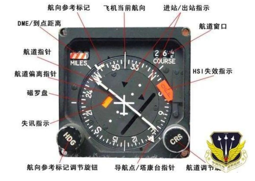

航向指示表
航向指示表(heading Indicator)的原理为一高度旋转的陀螺,不论飞机的航向变动,此陀螺的定轴性都保持一样,因能显示出飞机机头的磁方位。由于陀螺的进动性,航向指示表的指示会逐渐产生误生,因此飞行员必须时时依磁罗盘的指示,来校正航向指示表。

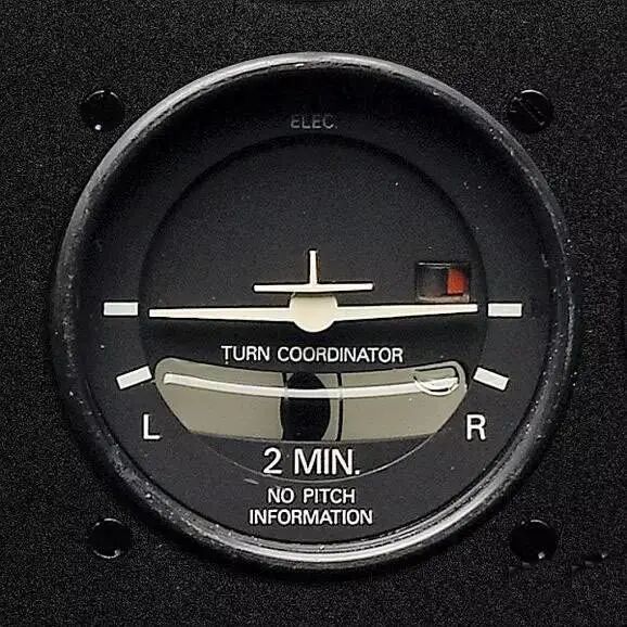

转弯协调表
转弯协调表也是陀螺仪表,指示转弯的方向及飞机转弯的速率。转弯协调表亦可显示飞机的转弯是否为协调转弯(CoordinatedTurn),转弯协调表可作为姿态仪的辅助仪表,在仪表飞行时,转弯协调表可指示应有的转弯速率(度/秒)
