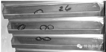

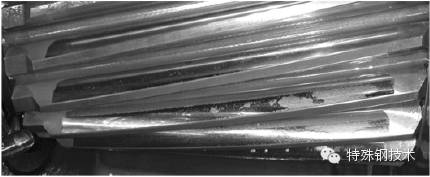

       根据研究分析,风电齿轮轮齿的损伤是目前比例大且影响相对较大的损伤形式(图1~图3)。风电增速箱上承受的载荷变化比较大,特别是由极限风速或湍流工况引起的系统过载以及由调距或机械制动等引起的瞬时峰值载荷,尽管瞬时峰值载荷在整个运行周期中作用时间不长,但是却对齿轮特别是齿面损伤有极大影响。轮齿齿面损伤的常见规律可归纳为“点蚀-剥落-断齿”三部曲,比较典型的是行星轮系,行星轮在运转过程中总是双向受力,受齿轮精度、强度的影响,容易出现疲劳断齿现象;太阳轮具有结构小、载荷大的特点,其精度保持性低,易诱发失效。
图1   夹杂等诱发的断齿(高速端齿轮)
图2   齿面微点蚀
图3  淬硬齿面的疲劳点蚀(大齿圈)
