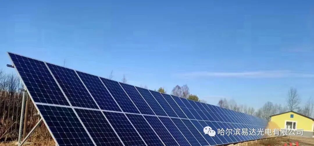

光伏离网发电系统,主要用于解决无电或者少电地区居民基本用电问题。光伏离网发电系统主要由光伏组件、支架、控制器、逆变器、胶体蓄电池以及配电系统组成。与光伏并网系统相比,离网系统多了控制器和胶体蓄电池,逆变器直接带动负载,因此电气系统更复杂。由于离网系统可能是用户唯一的用电来源,用户对系统依赖性大,因此离网系统设计和运行要更加可靠。
离网系统常见的设计问题
光伏离网系统没有统一的规格,要根据用户的需求去设计,主要考虑太阳能光伏组件、逆变器、控制器、胶体蓄电池,电缆、开关等设备的选型和计算。设计之前,前期工作要做好,需要先了解用户的负载类型和功率,安装地点的气候条件,用户的用电量,需求弄清楚后,方可做好方案。
1、组件的电压和胶体蓄电池的电压要匹配,PWM型控制器太阳能组件和蓄电池之间通过一个电子开关相连接,中间没有电感等装置,组件的电压是蓄电池的电压1.2-2.0倍之间,如果是24V的蓄电池,组件输入电压在30-50V之间,MPPT控制器,中间有一个功率开关管和电感等电路,组件的电压是蓄电池的电压1.2-3.5倍之间,如果是24V的蓄电池,组件输入电压在30-90V之间。
2、组件的输出功率和控制器的功率要相近,如一个48V30A的控制器,输出功率为1440VA,组件的功率应该在1500W左右。选择控制器时,先看蓄电池的电压,再用组件功率除以蓄电池的电压,就是控制器的输出电流。

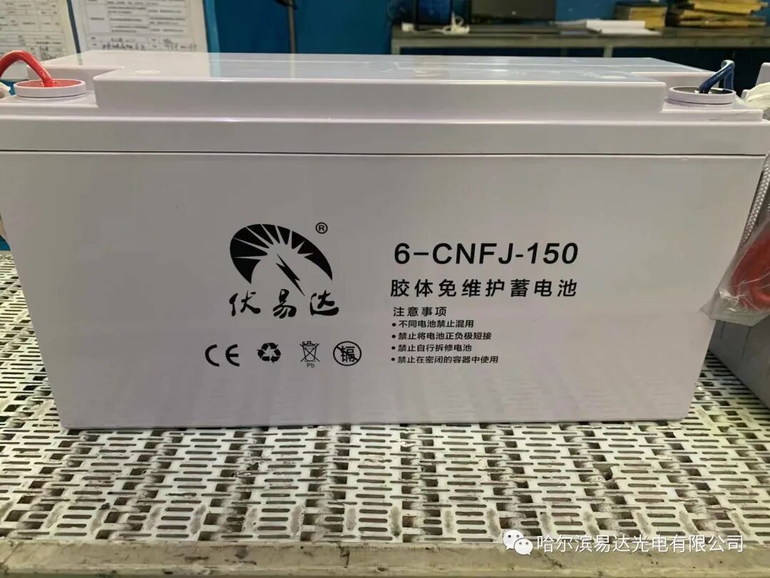

胶体电池
阀控式铅酸免维护胶体蓄电池
·符合ISO9001生产和设计质量标准,确保电池具有8-10年的浮充使用寿命,蓄电池可在-45℃~+50℃的环境温度下使用。
·采用特别隔膜(AGM)牢固吸附电解液使之不流动,电池无论立放或卧放均不会泄露,保证正常使用。
·采用铅锡多元特殊正极合金,优化电池循环寿命 。
·采用铜芯镀银端子 ,保证极佳电气性能。
·使用独有的防漏液托盘专利技术,大幅提升蓄电池的使用安全性。电池底部配有防漏液、防撞击、防热失控的安全托盘。
·采用适合的正负极合金配方,使电池更加适合深度充放电循环的使用特点。
·胶体电解液的设计,有效地抑制AGM阀控铅酸蓄电池中无法避免的电解液分层现象,并能够更好地抑制活性物质的脱落和极板的硫酸盐化现象,从而延缓了电池在使用过程中的性能衰降,改善了电池的深充放循环寿命。
·自放电小,使电池具有更长的搁置寿命,减少存放期间电池维护的频度和工作量。
·浮充电压低,浮充电流小,电池充电效率高;充电接受能力好,欠充电恢复能力强。
·电池的电解质采用含有二氧化硅的胶体物质,呈凝胶状态,不流动;胶体注入时为稀溶胶状态,亲水性好,分散均匀,可充满电池内所有空间。电池在高温及过充电的情况下,耐过充电能力强,不易出现干涸现象,胶体电池热容量大,散热性好,不易产生热失控现象,电池可在较为恶劣的环境下工作。
