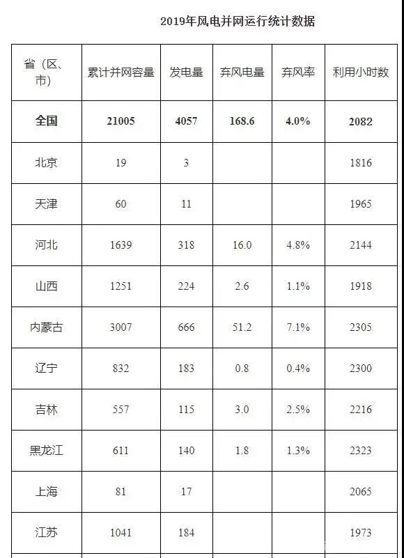

但是对于风力发电站来说,你并不是说一年365天,每天24个小时都在运行,比如2019年全国风电平均利用小时数为2082小时,另外平均弃电率达到4%。
按照风力发电的实际运行情况来看,1.5MW风力电站一年能够产生的有效发电量只有在300万度左右,相当于每年能够创造的收入只有100万左右。
按照风力发电电站的建设成本以及对应的营收来看,一个风力发电站,如果没有任何补贴,至少需要13年到15年之间才能够回本,如果考虑后期的维护成本,甚至有可能需要15年以上。
