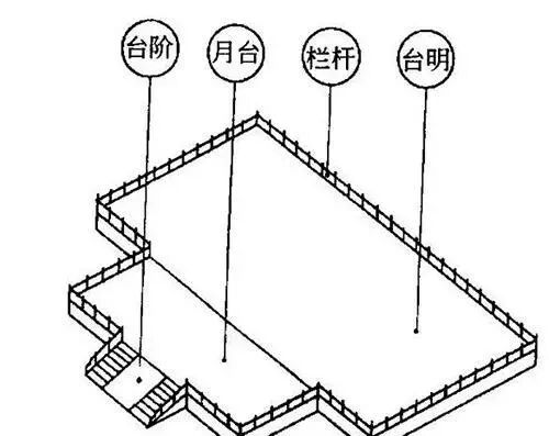

  1、台基的作用:
  防水避潮、稳固基础、调适构图、扩大体量、调度空间、等级标志、独立建坛。
  2、台基的构成:
  台明:台基的主体
  台阶:台基的踏步
  栏杆:台基的栏杆—台基较高时设勾栏
  月台:台明的延伸—高等级的建筑才有

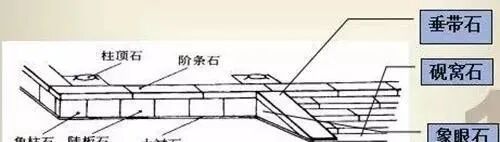

  4、平台式台明的构件组成:
  垂带石:中线与明间檐柱中线重合。
  象眼石:用三角石砌成的垂带石侧面。
  砚窝石:埋在台阶地下,用以抵抗阶之推力。
古建中国 · 台明

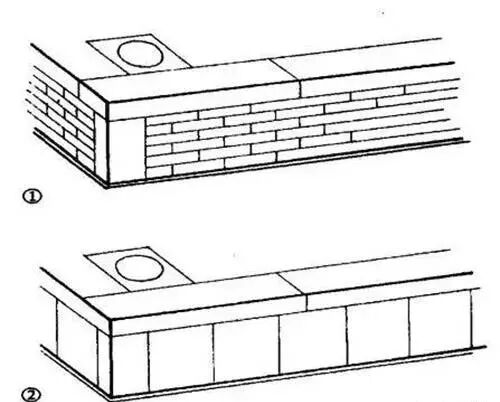

  5、平台式的两种做法:
  砖砌台明:台帮部分用细砖,镶边包角用石活或仍用砖作。
  ——属低等次台基
  满装石座:整个台明包括台帮全用石活。
  ——属中等次台基
古建中国 · 台明

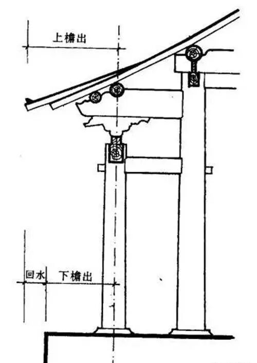

  6、平台式台明的理性化特点:
  台明的长宽尺寸遵循“下檐出”小于“上檐出”的规定,留出必要的“回水”。
  台明的长宽尺寸要求:“下檐出”小于“上檐出”。

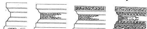

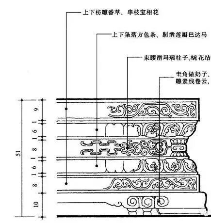

  7、清式须弥座的构成:
古建中国 · 须弥座

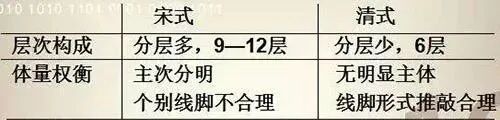

  8、宋式和清式须弥座二者相比较:
  9、须弥座的雕饰分布:
古建中国 · 须弥座雕饰

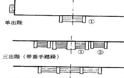

  10、台阶的类别:
  根据部位不同可分为:正阶踏跺、垂手踏跺、抄手踏跺
  ①正阶踏跺—前后檐正中
  ②垂手踏跺—正面踏跺两旁
  ③抄手踏跺—两山侧面
  出陛(出阶)的多少也是台基的重要调节因子
  明清出陛数量定型为“单阶”和“三阶”
古建中国 · 台阶

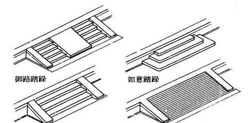

  根据做法不同可分为:垂带踏跺、如意踏跺、礓礤
古建中国 · 台阶

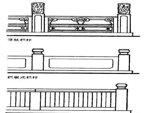

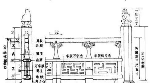

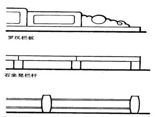

  11、栏杆的三种分类:
  “用望柱及栏板者”
  “用长石条而不用栏板者”
  “只用栏板而不用望柱者”
古建中国 · 栏杆

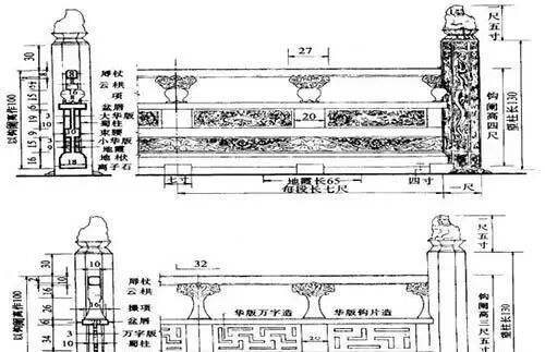

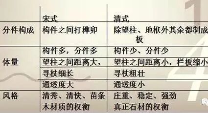

  12、宋、清时期栏杆的比较:
古建中国 · 台阶

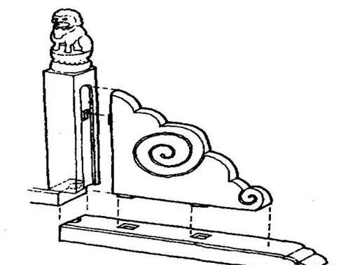

  13、抱鼓石:位于石栏杆的端部,顶住栏杆,保持其持久稳定,美化栏杆尽端造型。
古建中国 · 抱鼓石

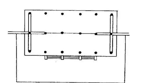

  14、月台的分类:
  从形制上区分为,正座月台、包台基月台
  ①正座月台,位于房身基座前方,适合庭院中心居主体地位的殿屋使用。
  “露明高,按房身下台基露明高,除一踩高五寸余即是。”
  ②包台基月台,把基座前半部正侧面全包合的月台。适合门屋、门殿之类的建筑。
  “高按门台基露明高折半。再地势跌落,临时酌定。”
