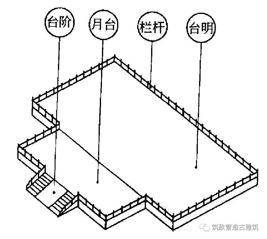

台明:是高出室外地面以上的垂直台壁部分,它是台基的基座,是台基的主体部分。如按形制的不同可分为平台式台明和须弥座台明两种。台明的组合有三种:单重台明、双重台明和三重台明。组合数量越多,等级就越高。
平台式台明

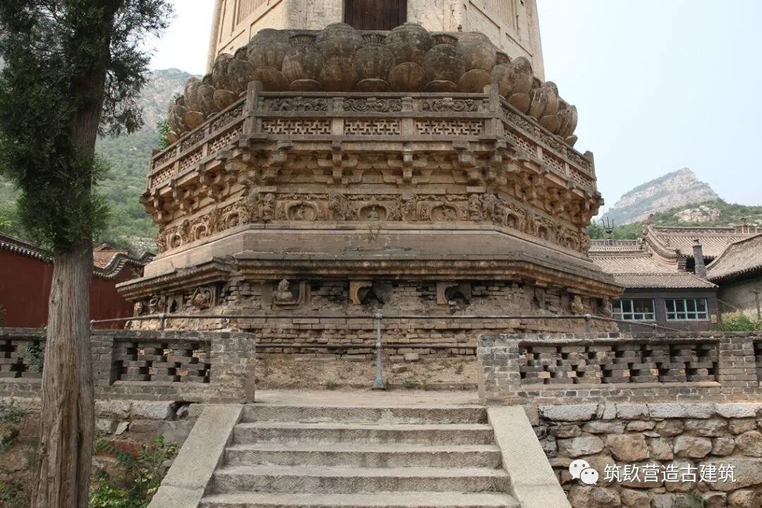

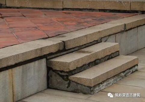

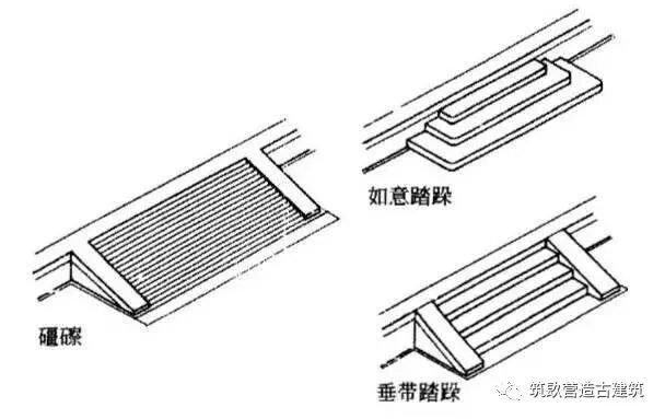

台阶:是上下台基的踏步,通常有两种类别:踏跺和礓嚓。

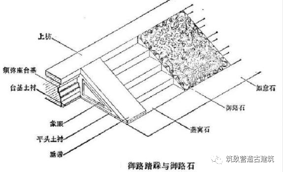

踏跺:一般用砖或石条砌造,置于台基与室外地面之间,宋称“踏道”。它不仅有台阶的功能,而且有助于处理从人工建筑到自然环境之间的过渡。传统建筑中的踏跺形式还有:抄手踏跺、如意踏跺、御路踏跺等,根据建筑的大小制式不同而定。
礓嚓:慢道的一种,即台阶不是一步一个阶或者一个级,而是用砖、石等的棱角向上侧砌成搓衣板似的路,路面呈齿形,锯齿比较整齐,而且不是突出得过高。这样的路面不但可以行人,更方便车马通行。除了一般建筑前方的礓嚓外,在城墙上的马道也多采用礓嚓形式,方便城上、城下运输物品。
御路踏跺与御路石
台阶示例图

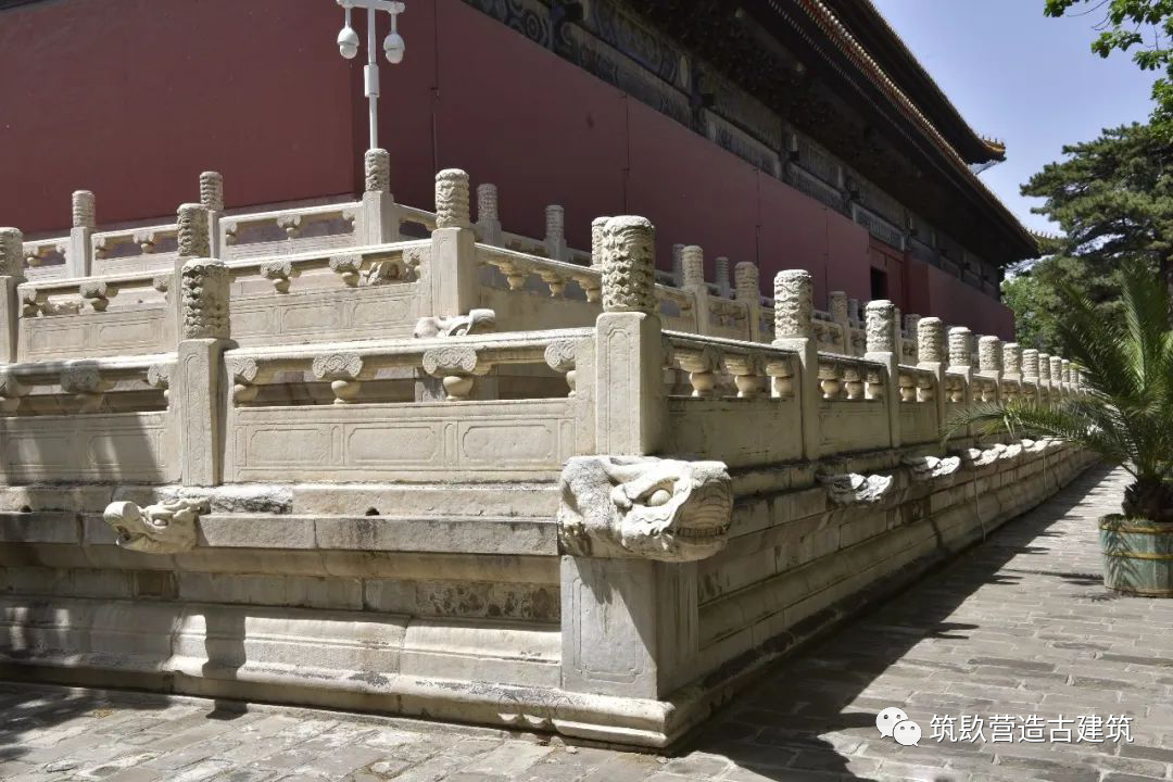

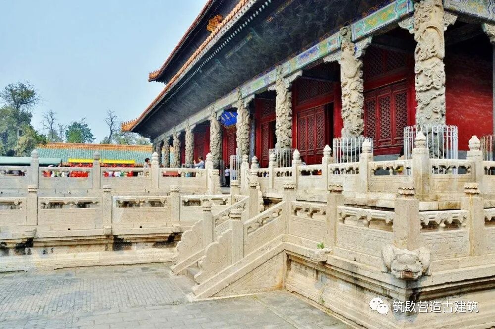

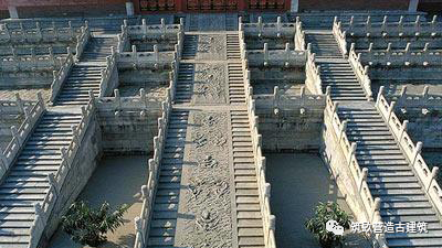

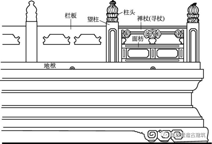

栏杆:即围栏,具有防护安全、分隔空间、装饰石基、标志尺度等作用。根据栏杆采用的材料不同可以分为石栏杆和木栏杆,其中石栏杆等级最高。
垂带栏杆

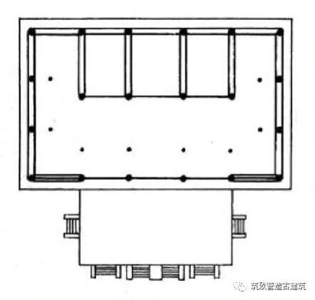

月台:即平台、露台,可视为台明的延伸和扩展。月台也可以分为平台式月台和须弥座月台两种形制。
月台

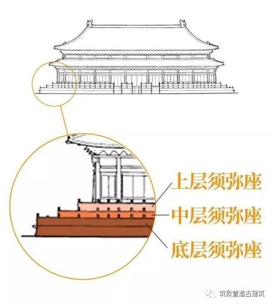

按台基的层数可分为:单层台基、双层台基和三层台基。
大多数古建筑单体都是单层台基;皇家建筑和用来祭天的建筑基座常采用三层台基;少数先贤祠庙中如祭祀孔子的大殿,可以采用双层台基。
太和殿三层台基剖面图

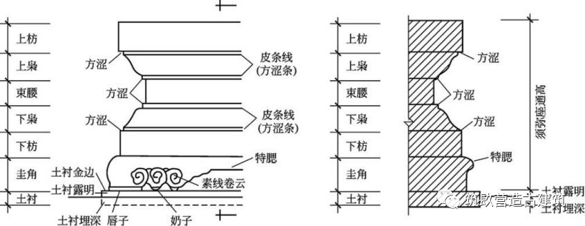

须弥座是由数层简单枭混线条(凸面嵌线为枭,凹面嵌线为混)组成,发展到有束腰、莲瓣、角柱等复杂程式化的雕饰,一般自上而下分层为上枋、上枭、束腰、下枭、下枋、圭角(龟脚)等,层间有皮条线,各层高度均有定制。可以灵活变化,也可增加层数(土衬、下枋、上枋都可以做成双数)。石质须弥座各层名称虽然不同,但在制作加工时,常用一块石料雕琢而成(也可根据设计要求和实际石料的情况酌情而定),有些较为重要的建筑采用双层或三层须弥座基座。

砖须弥座是指用砖料加工而成的砖须弥座构件,其构造层为:土衬、圭角、连珠混、直檐、下枭砖、下混砖、束腰、上混砖、上枭砖、盖板。
清氏须弥座构造
琉璃须弥座:采用琉璃构件做外观面,多装饰有花纹,其内衬砖砌体。琉璃构件为定制构件,自下而上为:圭角、下枋、下枭、束腰、上枭、上枋,层层垒叠,围在四周一圈成为台座圈,圈内空当部分与普通台基结构相同。
石砌须弥座:清式最常用的须弥座,其形制主要包括普通须弥座和做法讲究的须弥座。
普通须弥座台基的基本构成(自下而上)为:土衬、圭角、下枋、下枭、束腰、上枭、上枋。如果高度不能满足要求时,可将下枋和上枋做成双层,必要时还可以将土衬也做成双层,但其中有一层土衬全部露明,坐落在砌体之上的须弥座可以不用土衬。
清氏须弥座构造

①带勾栏须弥座:带有栏板望柱的须弥座,多用于比较重要的宫殿建筑中。
带勾栏须弥座
