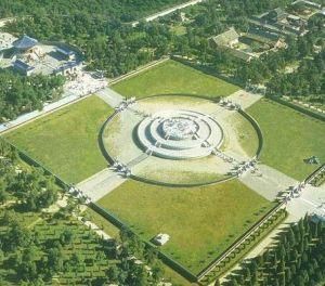

圜(读作园,不能读作环)丘坛,皇帝每年冬至日在此祭天,四月吉日在此祈雨。圆台方墙,象征天圆地方。各层面石数和圈数,以及各层栏板数,都是九的倍数。九是阳数最大数,象征天和天子。(下图)

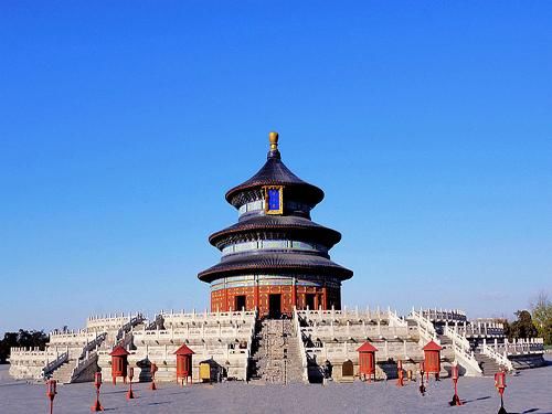

祈谷坛(祈年殿),皇帝每年正月上辛日在此祈祷丰年。圆台圆殿方墙,象征天圆地方。殿顶蓝色象征天。三环柱子,内环四根象征四季,中环十二根象征十二个月,外环十二根象征十二个时辰,外环柱子和开间象征廿四节气。(下图)

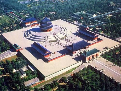

天坛内的主要建筑及功能有哪些?
