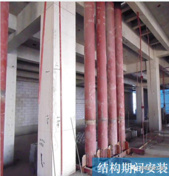

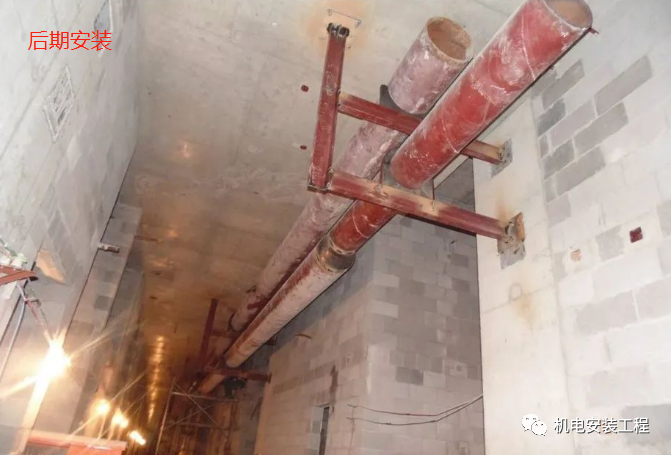

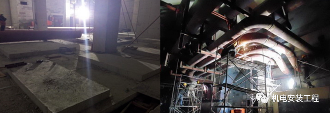

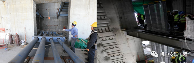

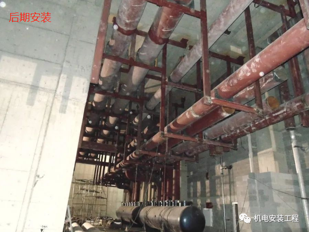

  在结构施工阶段,一是冷站设备和主空调管道支架用的结构埋件的配合,以往工程管道支架都是采用使用膨胀螺栓在结构上固定,金属胀栓都是分包采购基本也没什么品牌要求,对于承重部位较大的地方金属胀栓的安装质量不好保证,有一些大型管道,为保证受力的可靠性还需要使用化学锚栓,这样施工比较复杂而且费用很高。
       针对这个问题,要求在图纸会审阶段和项目土建技术一块向业主、设计协调,说服业主、设计补充结构图纸增加大型管道结构预埋件,在冷站区域我们采取的是3米间距的网格均布形式,如下图所示,在冷站管线安装时大部分支架,尤其是大的支架,都能直接利用预埋的钢板焊接生根,提高了管道安装的安全性。当然确实有一些结构预埋板用不上。
这是冷站管道安装过程的一张照片,基本支架都生根焊接在预埋件上
在立管和主要水平管道部位,我们采取方法是根据深化图纸对管道支架位置进行预判,在顶板及结构柱等部位准确预留钢板,从后期实际来看,安全可靠、经济合理,利用率也比较高。
针对局部部位的预制埋件费用并不会太高,出于安全考虑业主一般都会同意。

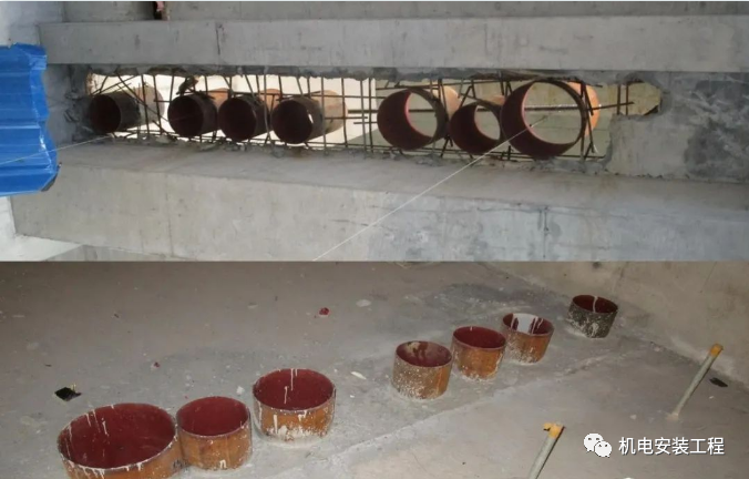

水池预埋套管
大厂房项目预留预埋其中一项重要内容就是水池套管预留,由于大厂房的水池大部分用于水处理,套管材质特殊,精度要求高,漏留或错留处理及其繁琐。机电工长需仔细核对图纸,对于套管材质与水池做法是否匹配,套管位置是否正确等在图纸中进行核对。对于套管施工及质量控制,在定位及套管固定方面需特别关注。

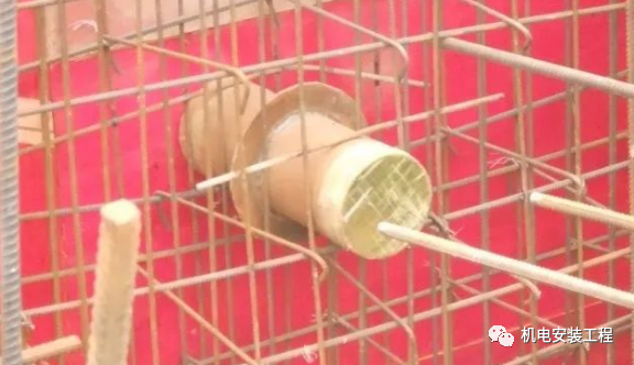

外墙进出户电气套管预埋

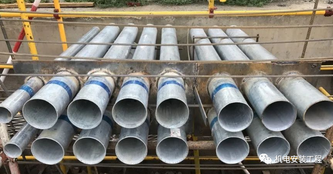

电气套管成组、密集,若在墙体钢筋绑扎完成后再下套管将进行钢筋切割和按规范补强,增加施工难度同时,增加人工投入,且观感效果不佳。
在外墙外架搭设完成后即进行套管的固定,如下图,墙体绑筋见缝插针,保证整体质量同时无需破坏钢筋,影响墙体的结构强度。

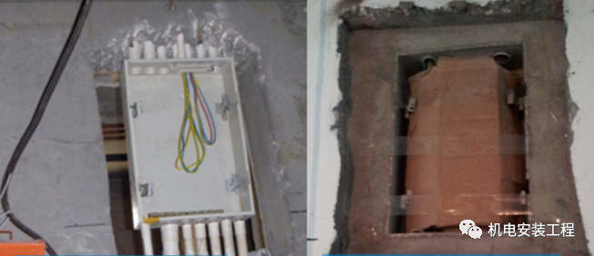

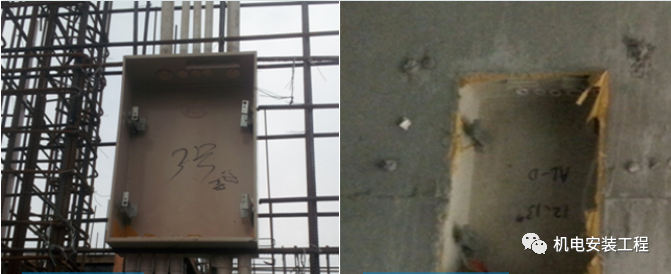

配电箱壳安装
       在结构期间,会有一些强电或弱电的配电箱暗装,一般情况是大于300以上的由机电专业出预留洞图纸,把标高、水平定位确定好给技术部,由技术部发技术指导书给现场安排预留木套箱,然后由机电单位后期安装配电箱壳,但是这种方法特别费工费时,而且后期还会让土建封堵,有可能在墙体抹灰后,此处位置还可能开裂,所以要求机电人员尽量留小,够用就行。一般情况像配电箱的留洞基本上都是在原箱体的基础上,上下各100MM,左右各50MM。
        所以,比较好的方法是箱壳直埋,跟结构期间完成箱壳的接管工作,壳外做好保护措施,墙体浇筑时一次性成活,这样第一节省木套箱制作成本,第二减轻机电劳务的安装难度,第三由于是与墙体一次性浇筑,所以节省土建二次封堵的费用;但是要提出一点,一般情况下结构预留预埋开始阶段可能没有足够时间用于配电箱壳的采购,可以先预留洞口,同时进行箱壳的采购工作;这样大部分箱壳还是可以进行预埋的;

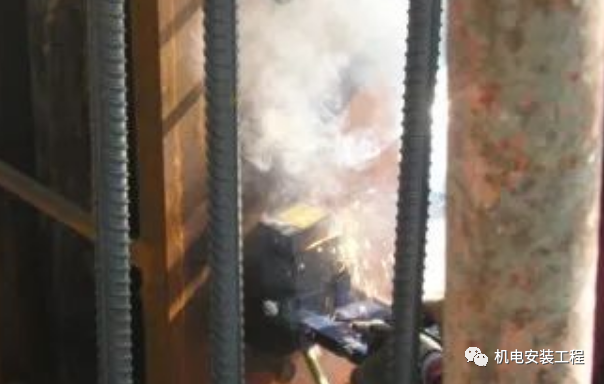

钢结构柱焊接防雷接地
传统钢结构放热焊接
        钢结构柱防雷接地施工,严禁在钢柱上直接焊接,传统的焊接技术都是利用模具放热焊接,但此焊接方法需要增加不少成本。但如果机电工长能在施工前期提前与土建技术部沟通好,提供技术部钢柱上所需要焊接的点位,技术部再与钢结构厂家联系,让厂家预留焊接点,这样施工既简单,成本又低。

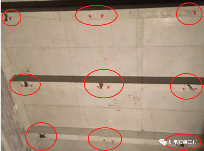

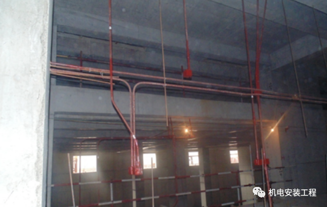

暗配管标记

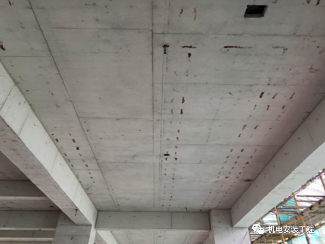

在结构期间,会有大量的板内配管,而且后期机电安装及装修开始施工时势必会在板下打膨胀螺栓,造成原暗配管的损坏,尤其穿线后,被破坏极其麻烦。在预埋阶段,将电管走向在模板上涂油漆做标识,可对后续施工形成指导性,避免预埋管线被破坏。
预埋管线标识

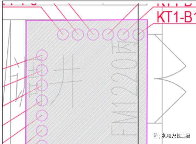

水管井施工

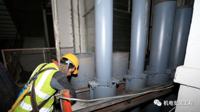

       在机电安装阶段,第一项是水管井施工的配合,常规工序是成排管道的水管井一般在结构期间预留结构洞口和钢筋,然后等机电专业管道、套管施工完成后再移交土建进行楼板吊模封堵。一般水管井都很小,管道施工完成空间更小,土建人员吊模和混凝土施工空间非常紧张,土建安排此项工作比较困难,队伍都不愿意干,现场就算完成了质量也不好。针对这个情况,我们重新调整机电的安装程序,在结构封顶后,机电专业完成管井的图纸深化工作,按管井排布图整趟管井统一吊线,统一设置套管并固定,然后交接给土建专业吊模封堵,楼板封堵完成拆模后再由机电专业在首层进行管道吊装施工,从实际操作来看,虽然会增加一些机电的安装难度,但大大减轻了土建施工难度,整体来看效果还是不错的。
工程设计为便于管井排布,且机电设计给结构设计提资不充分,往往管井处楼板设计为整体后浇。既增大了拆、支模,搭、拆架体的投入,又影响机电管道操作作业面稳定性,且形成垂直物体打击的安全隐患。
解决措施:机电综合进行管井排布,提资给结构设计确认,有效洞口一次预留到位、后浇部分吊模施工,如下图所示。
下一步水管立管施工尽量在土建专业砌筑前进行,这样施工空间比较大,利于施工及质量控制,如条件不具备要在管井砌筑后做立管,需协调土建专业至少预留一面长方向墙体,待管道施工完成后砌筑。

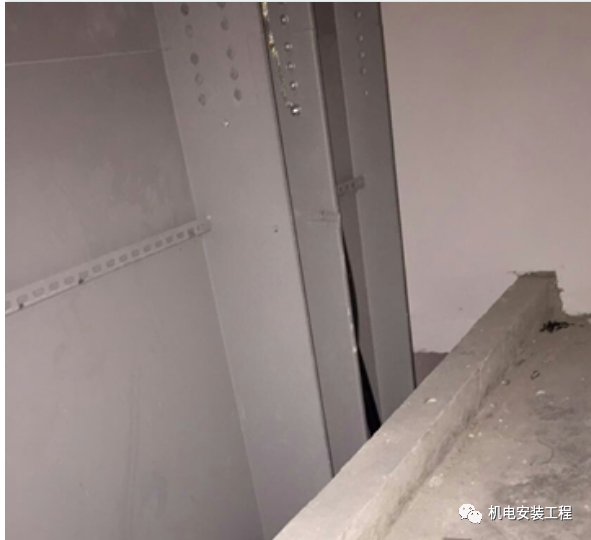

在结构完成后机电专业根据深化图纸马上进行桥架放线,确定实际需要洞口尺寸,然后移交土建进行洞口多余部分的封堵,能节约后期防火封堵的投入。
在洞口收口的同时将洞口防水台一起施工,防止后期湿作业污染墙面和桥架,防水台最好使用混凝土,因抹灰防水台容易被破坏,后期修补特别麻烦。
桥架安装前还需提前完成桥架区域墙面石膏、腻子施工,避免桥架背面墙无法进行土建作业和相互专业间交叉污染。墙面基层做法完成后放线并安装桥架支架,同时做好墙体成品保护工作

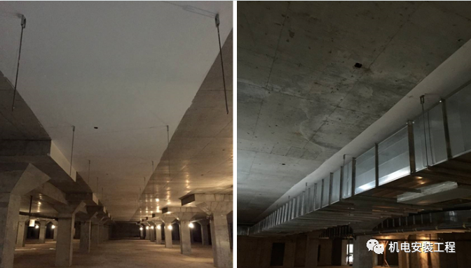

同样这个协调还要扩大到地下车库、走廊部位风管及桥架区域,在这些部位土建见白能给机电提前提供工作面,也不会因为土建后期作业产生污染破坏。尤其是地下室车库部位,风管和架桥工作量比较大,提前刮白能很大程度保证了机电施工进度。
局部提前刮白

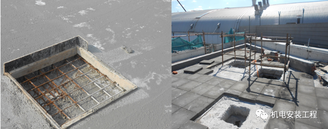

三是屋面的风机基础
一般都是条形基础,通用性不好,屋面风机一般很多,如果基础不对后期将增加不少钢平台费用,但要等风机招标后再做势必延误屋面防水工作。所以我们采取的做法是:先进行防水施工,适当增加保护层厚度,待风机基础确认后植筋做基础。从实际情况来看效果很好,防水也没有问题。
屋面后植筋做的风机基础

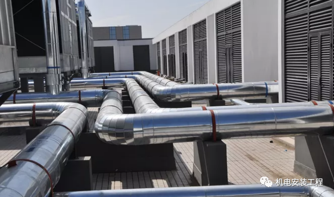

屋面会有大量的冷却水管,以往机电都是在土建管道基础支墩上设置水平槽钢来找平和调整支架高度,现在我们是和土建技术协商支墩高度一次性到位,现场土建施工拉线找平,水管可直接安装在支墩上。节省槽钢费用。
屋面冷却水管道

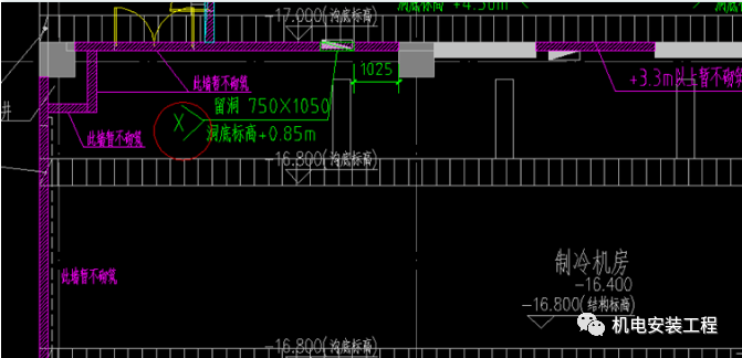

二次砌筑洞口预留

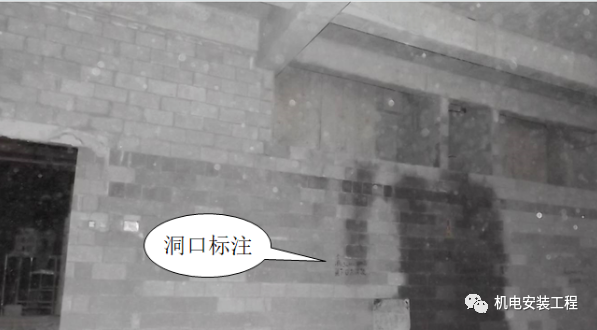

以前二次结构预留总有问题,不是漏留就是留错,现场还扯不清楚。
现在是机电与土建重新确定交叉顺序,先由机电部出二次结构留洞图纸由土建技术部下发给砌筑单位,砌筑班组根据图纸进行预留,在这里我们增加了一个工序,土建现场要求砌筑班组安排专人将洞口随进度在墙上做洞口标注。这样砌筑工人基本不会漏留或留错,现场验收也比较方便

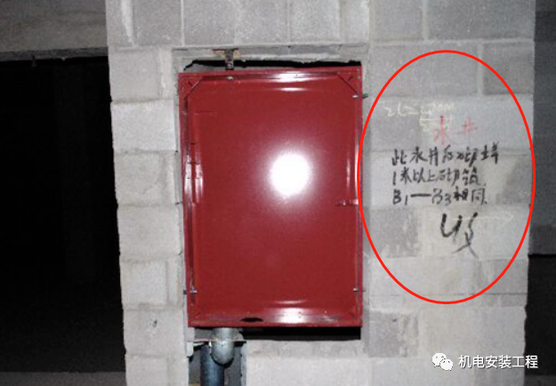

在预留关于暗装消火栓洞口时,因为现在项目大多使用连锁砌块后期不好剔凿,所以我们要求预留洞尺寸需大些,例如700x1000(宽x高)消火栓箱体预留洞应为730x1300,箱体上方100给消防配管接管预留操作空间,下方200给消火栓水管安装预留操作空间,以免机电人员后期剔凿对墙体产生破坏。

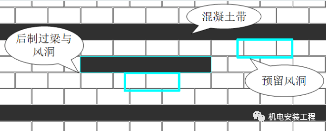

另外在出二次结构留洞图时在满足规范的情况下对管线标高和土建墙体过梁进行调整,使管道洞口的过梁和土建墙体的过梁尽量合并,这样可以减少土建一部分后置过梁的工作量。
设备运输
一般设备进场时间都会晚于墙体砌筑,一些大型设备需预留设备运输通道以免后期砸墙。主要有三种情况,一是地下室大型站房以冷机、蓄冰槽,柴油发电机和锅炉为准;二是楼层空调机组、风机;三是屋面冷却塔、风机。
针对第一种情况,在砌筑前期机电部拉出设备清单然后和意向厂家确认分段最大尺寸,若现有通道及门洞尺寸够不够则需单独标注预留通道路线及尺寸,尽量减少预留砌筑量。以某计算中心项目为例,按冷机外形5881x2781x3458(长x宽x高),墙体按4000x4000预留运输通道(宽x高)。下图为提交土建专业的地下设备运输路由及预留墙体尺寸图。

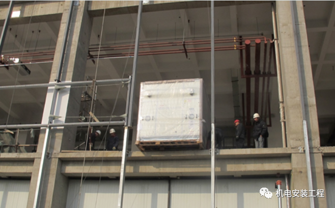

针对楼层空调机组及风机运输情况,空调机组一般分段进场,大尺寸的后期无法使用外用电梯运输的,需要提前与厂家和幕墙施工单位确认好尺寸,让幕墙预留设备吊装洞口。设备进场后通过这个统一吊装,对于数量多的,尤为必要。若是数量较少也可拆散运输,但这样费用很高而且现场设备拼装质量不好控制。
设备运输与幕墙的配合

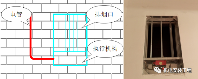

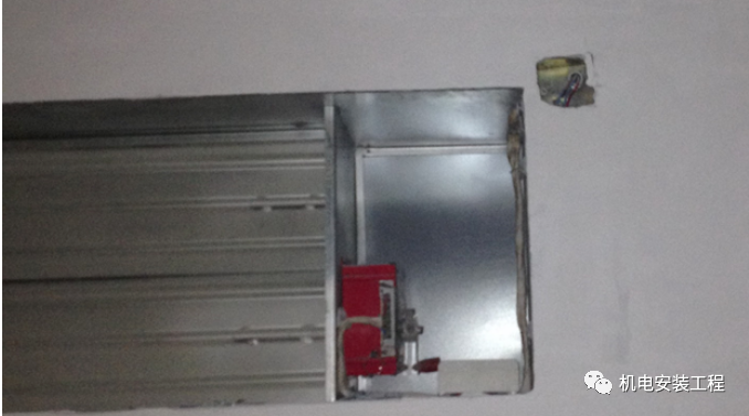

墙面排烟口的配合(现在已经不使用多叶排烟口)
以前排烟口因为消防配管和风口安装没有提前策划控制,消防报警配管在排烟口洞口旁留一个检修盒,待排烟口安装后根据执行机构的位置再墙面剔槽配短管进行追位,即破坏土建成品,且检修盒最后需用白板进行封堵,影响墙体整体美观。
以前安装排烟口旁边预留接线盒
现在我们安排电气和通风专业提前沟通,确认排烟口标高、执行机构方向和尺寸,再配合排烟口的留洞图就可以直接将配管一次性施工到位配进执行机构处,通风专业在装阀体时根据现场配管的为阀体开洞套上电气配管,即不破坏墙体也比较美观。
电气二次配管配合

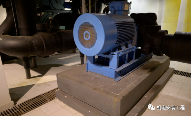

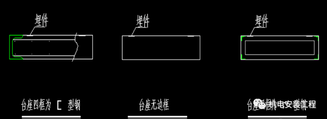

水泵台座
数据中心有很多双吸泵或端吸泵,都需要给水泵配惰性台座。惰性台座只要满足水泵重量的1.5倍左右的重量即可,保证外观和重量量就行。一般做法都是混凝土浇筑外包槽钢,这样好处外观质量能有保证,但钢材用量大费用比较高。
纯混凝土台座也能满足要求,不一定需要槽钢包边,只要满足重量就可以。我们确实也自己弄过纯混凝土的台座的,可能是土建这个阶段没有很好的模板工人了,打完效果确实不好,棱角也不齐,所以我们现在调整做法是采用5号角钢做框,然后打混凝土,即考虑了经济性又保证了台座的外观。

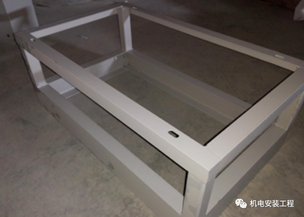

屋面配电箱的安装

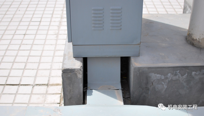

在做屋面电箱基础时,设计一般考虑泛水高度要求400-500mm高,且屋面设备比较多电箱进线都是桥架进线为主,之前主要以土建砌筑、混凝土为主,费时费力,外观效果也不好。下图为某项目采取的土建基础做法,桥架进配电箱处做法复杂,折腾土建不善,效果也不好。
以前屋面配电箱基础做法
在某项目对此做了改进,采用100mm高混凝土基础平台和400mm高钢架组合,桥架从钢架框间进入。实际安装效果不错。另外把钢架含入配电箱中招标,由电箱厂家提供项目也没有承担额外成本。

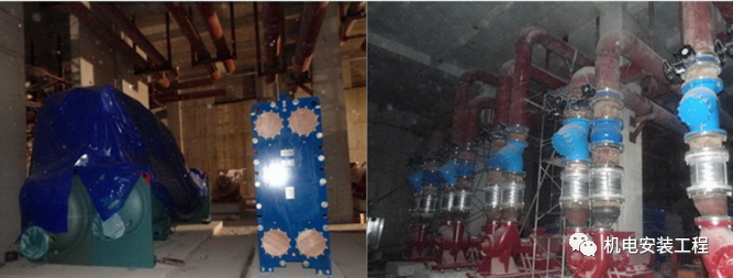

以冷冻机房为例,冷冻机房设备、管道多且复杂,是整个项目的关键线路,所以要紧凑的安排各专业插入时间。
设备基础尺寸确定后,尽快完成设备基础;
开展与设备接口无关机房水平管道施工,并在设备到场前完成;
设备进场、吊装就位后,由于水平管基本完成,就可以开水管道与设备连接工作;
如冷冻机房较大,可以分区域给土建满堂架搭设移交工作面,因机房层高一般在10米作用,机电各专业均需使用土建架子施工,所以在架子搭设前各专业材料要准备齐全,按土建墙面吸音板进度安排人员,避免拖延架体拆除时间,造成架体费用增加;
考虑到机房还有其他专业施工、尤其是空调冲洗施工,墙面低处的吸音板容易被污染和破坏,所以可以要求墙面距地2米以下部位不施工,待空调冲洗及其他专业施工完成后进行此部位面层如吸音板施工;
因为空调管道冲洗水较脏,容易对地砖造成污染,并且清理不掉,如果工期允许尽量在空调系统冲洗完成后进行地砖施工;
机房设备、管道保温施工要在电气、弱电等专业大面积施工完成后进行;

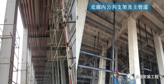

大厂房工程走廊内公共支架及主管道施工需先于走廊墙体施工,需与土建沟通,合理安排施工计划。如果走廊墙体施工完毕后再进行公共支架及主管道施工,将大大增加人力及各种配套措施(脚手架等)使用量,工作时间会是立墙前施工的2-3倍。

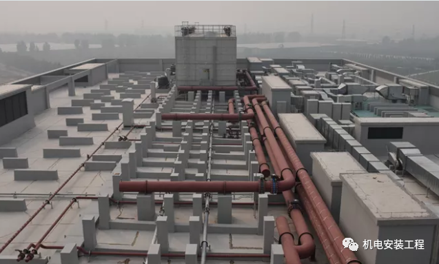

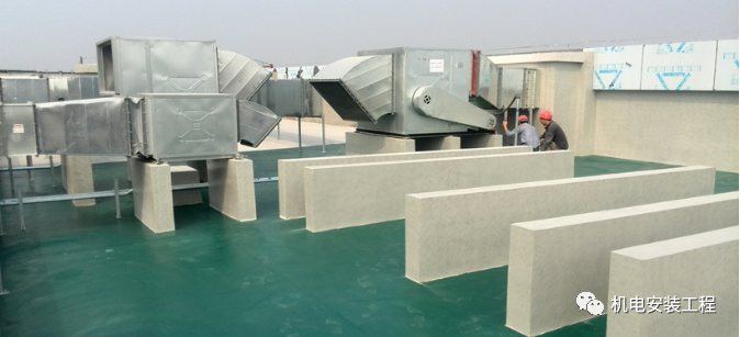

屋面机电设施和基础
在屋面设备比较多的情况下,尤其需要考虑屋面管线、设施与土建基础及构筑物的平面关系,需要类似综合天花一样的综合排布,达到以下效果:
基础排布整齐,统一规划
行走路线明确、便于检修
雨水斗、透气管设置位置合理

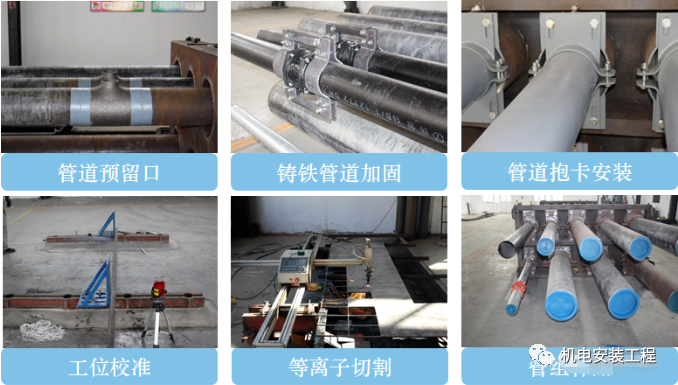

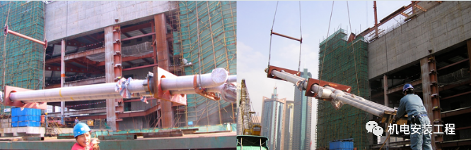

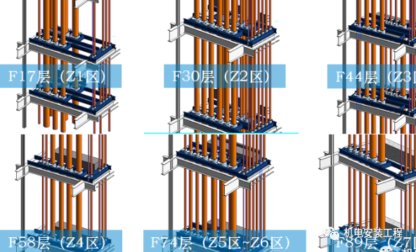

预制立管
BIM模型
制作步骤
安装步骤

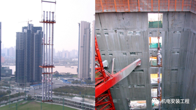

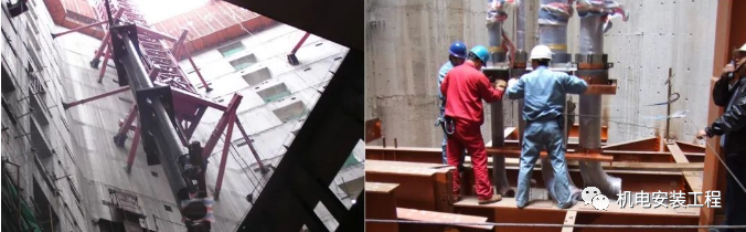

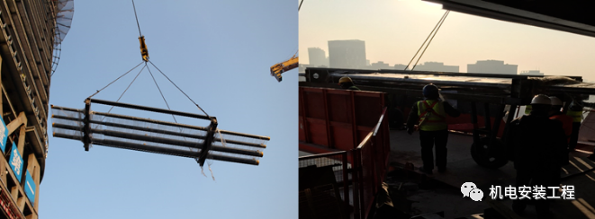

中国尊由于智能顶升平台占据了核心筒的位置,无法采用塔吊直接将预制立管组吊装至核心筒内。采用以下方式进行吊装:
采用塔吊将预制立管吊运至楼层内卸料平台;
通过水平运输车将预制立管运输至核心筒;
采用钢结构吊装行车,在核心筒内将预制立管起立,并垂直下放置安装楼层;
预制立管就位,并对口焊接;
对预制立管楼板进行打灰;
预制立管采用塔吊运至楼层内卸料平台
水平运输至核心筒内,采用钢结构吊装平台进行核心筒内吊运
预制立管就位安装

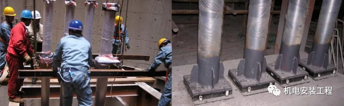

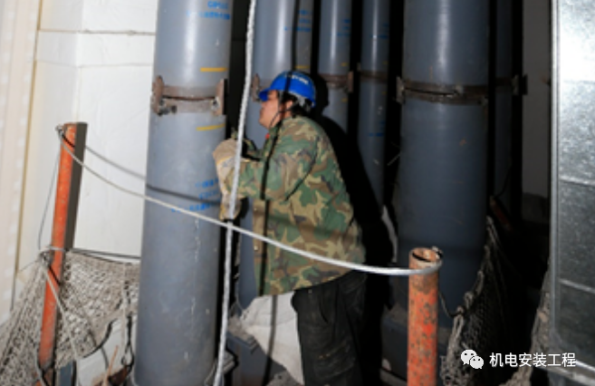

采用预制立管施工工艺,比较合理的施工工序如下:
管井内立管按每二至三层分节,连同管道支架预先在工厂内制作成一个个单元管段,运至施工现场;
采用塔吊和汽车吊配合,将预制立管起立;
采用塔吊将预制立管吊入核芯筒后,将在其对应的管井中就位;
预制立管组的对口焊接;
土建对于预制立管楼板进行打灰;
汽车吊配合塔吊将预制立管起立
采用塔吊将预制立管吊装至核心筒内
预制管垂直下放置安装楼层
预制立管就位

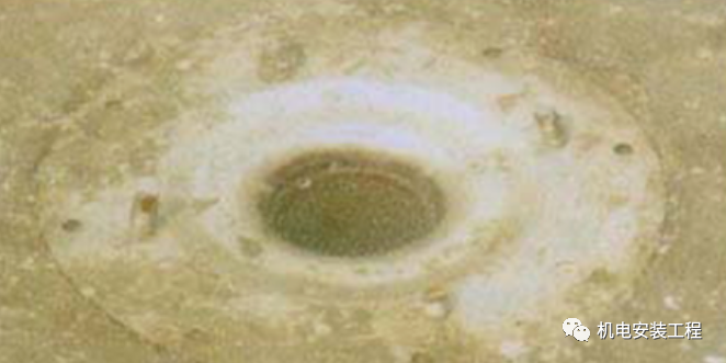

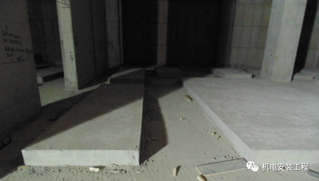

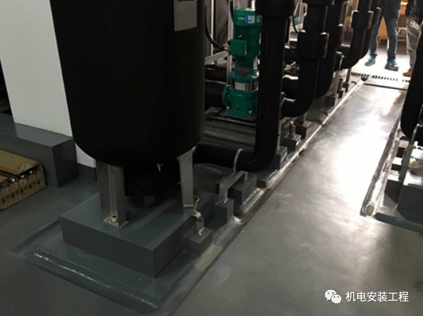

设备基础导水槽
一般机房排水设计都是考虑的排水沟,沿成排设备设置一条。实际施工中,土建地面很难保证找坡均匀,使用中经常发现房间内有积水排不掉。因此应在深化设计中考虑所有基础台下设置导水槽,来规避地面找坡不理想的质量缺陷。
通过设置导水槽来规避地面找坡难,积水问题

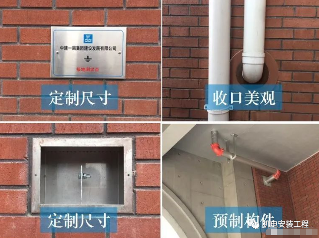

与清水砖墙配合
现阶段有些区域市场上常出现清水转结构,为保证清水转墙整体效果,机电安装应在策划上多加考虑,举两个小实例
预埋盒尺寸定制,避免土建砌砖出现碎条。不要用市场上常规的底盒。
收口尽量用一些装饰手段或者预制构件手段来保证美观。

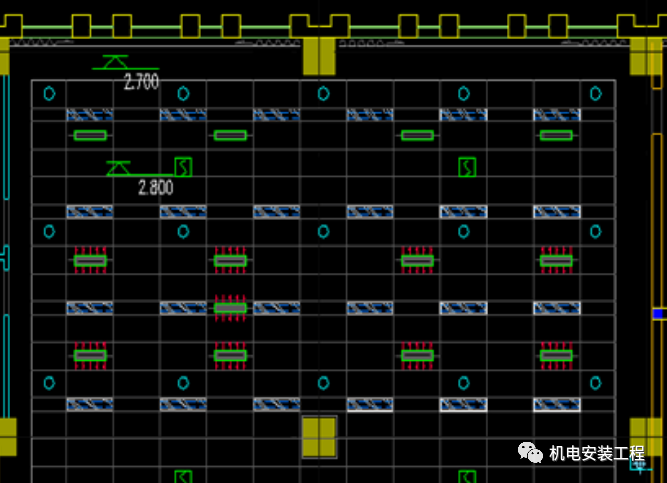

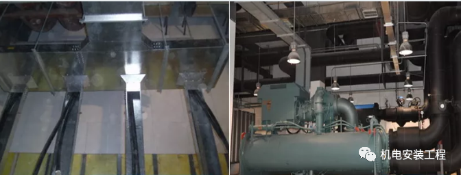

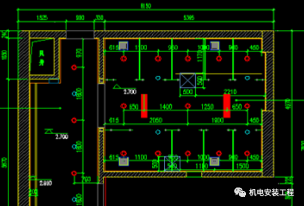

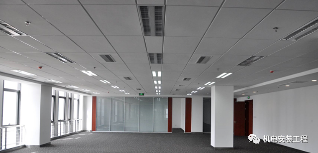

综合天花排布
在精装阶段,第一个控制点综合天花的布置,就是机电各专业与装修配合,将墙、顶、地机电所有末端点位合理、美观的反映在装修图中,并根据现场实际阀门、风口等的位置,预留出检修口;
需要说明的是,从实际来看检修口的位置我们还没有做到完全从图纸上准确定位,我们的做法是先将实际数量反映到装修图中,现场开检修口前还需要到现场再确认调整。
办公区吊顶天花
卫生间吊顶天花
综合天花实际完成效果

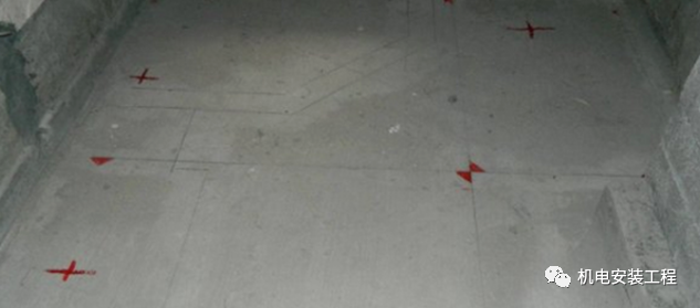

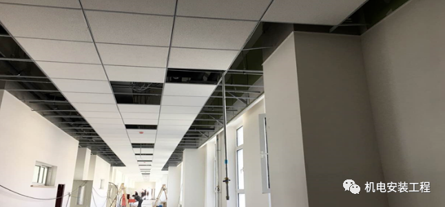

现场放线
根据综合天花图,精装单位将吊顶线在其对应的地面上放投影线,交接给机电后,机电各专业根据这个线进行各自施工。
安装对位

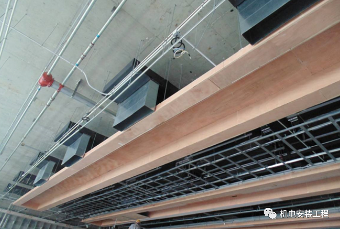

机电吊顶末端主要是风口的追位,水平风管不开口,待吊顶龙骨完成根据综合天花布置进行二次测量,等追位风管到场后根据实际情况切开水平风管连接,提高追位的准确性。当然软管追位就没有这么多问题,但长条风口不适宜用软管追位,因为风管短边比较窄,一旦拉抻变形过大可能会使过风面积锐减
装修区域吊顶末端按装修放线追位
追位对中

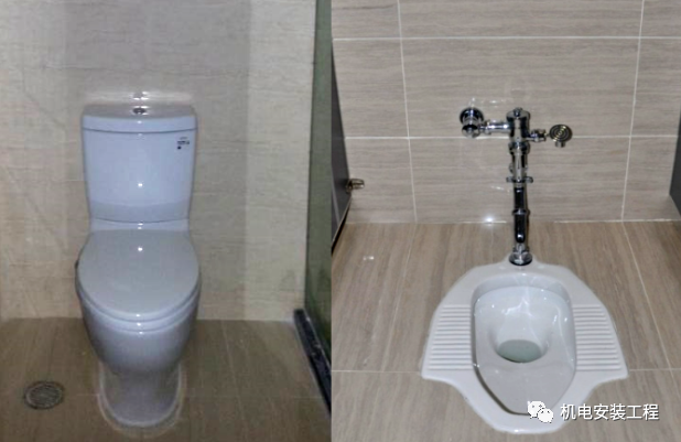

精装排砖部位机电点位的追位对中的配合:
一是洁具的对中,在结构施工时,卫生间就不预留上下水洞口,待精装方案确定后,由精装施工单位现场放出砖线,机电按砖线和精装定位图纸进行水钻开动,然后进行机电管线施工,管线施工后交接精装单位施工。最终完成洁具安装。
二是墙面开关对中,在结构或二次结构施工时线管配到附近,待精装砖线放完后需局部剔槽二次配管追位。
需要说明的是精装排布势必会挪动机电点位的设计定位,机电人员必须审核以免出现影响功能的定位,比如蹲便器的间距,开关的高度

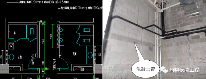

卫生间预埋实心混凝土
机电设备砌筑墙体固定的配合。比如卫生间墙体都是轻质砌筑墙体,如果前期没有采取措施,后期固定洁具比较困难,只能采用打穿加钢板对夹的固定方式,效果不好保证。
因此机电应该在砌筑前完成图纸的深化工作,提前在卫生间墙体标注出需要固定区域,将图纸提交土建技术部出专项技术交底在空心墙体砌筑时在该部位灌注混凝土带,以便洁具的牢固固定;
同理,电气桥架竖井、明装配电箱等部位也要这样配合便于机电设备的固定安装。

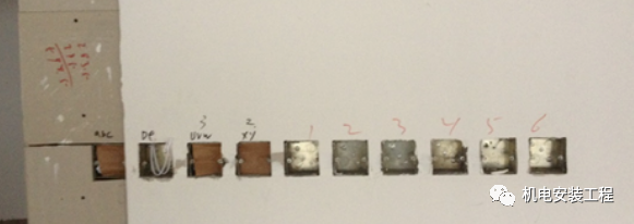

开关盒之间缝隙的处理
成排的开关需要土建在上外层板的时候把洞提前开好,不能开长条洞,否则开关之间的缝隙会不平整,开关安装会不正,完工后观感效果也会较差。

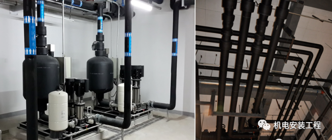

保温的控制
机电的成品保护,很大程度在于施工节奏的掌握,比如说机电管道的保温,不少项目竣工后现场实体安装都很好,就是保温表面不干净,保温一旦污染没法清理,整体效果大打折扣。这就要求要将保温安排在土建见白、涂料完成之后。没有必要先抢保温这个工期,就算后期保温有延误,也基本不会影响消防等验收项目。以前有保温先做,后续工序采取保护措施的,但从现场实际来看靠工人的成品保护意识有点不靠谱,通过合理工序的才是根本保障。甚至有些部位在取得业主、物业的认可下可安排调试后进行,比如屋面、机房管道的保温,尤其是外包铁皮工作。

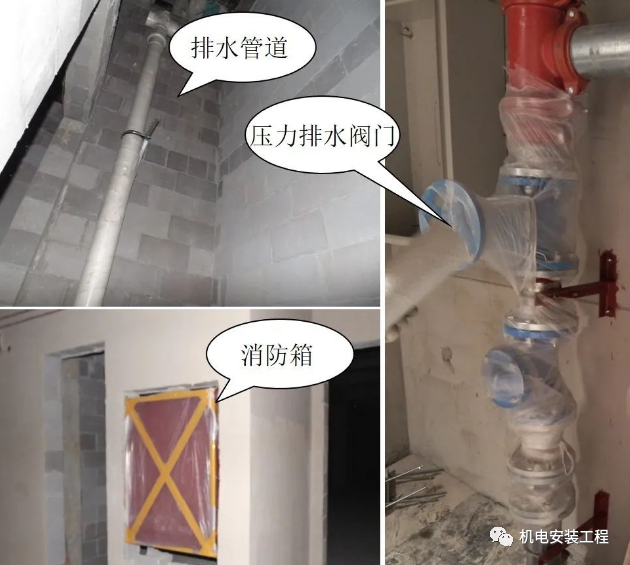

第二就是过程增加保护措施

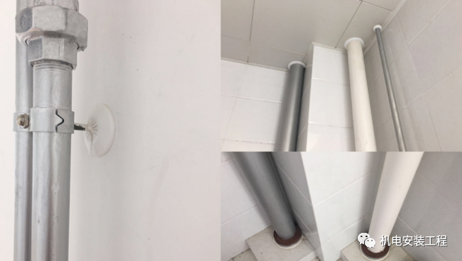

白色PVC的排水管道特别容易受污染,很多时候被污染后难以清理。做管道时随做随缠塑料保护膜,起到保护作用;
消防箱上包裹保护层,防止其他专业施工和人员污染消防箱;
压力排水在装完阀门后,给阀门和法兰缠膜保护,防止锈蚀。

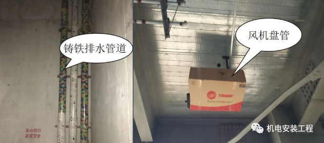

黑色铸铁排水管道特别容易受污染,很多时候被污染后难以清理。做管道时随做随缠塑料保护膜,起到保护作用。待墙体面层施工完毕后拆除,减少铸铁管补漆工作,既节约成本又双向成品保护。
利用风机盘管原有外包装对安装完成的风机盘管进行保护,也避免顶面做法污染设备。
大的原则是肯定存在交叉工序的,且是明敷设的机电管线设备如无保温或面层油漆做法的,在施工期间均需采取保护措施,防止施工交叉污染,无法清理。有保温或油漆做法的可以不用额外采取保护措施。

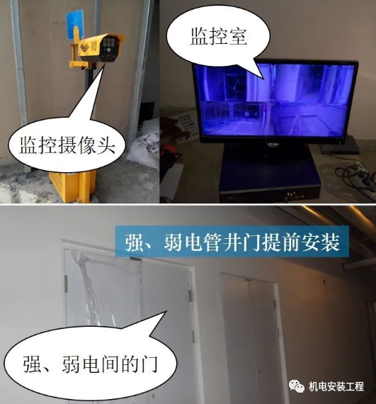

电缆的保护
电缆敷设的条件和成品保护事项
电缆路由施工完成,配电箱安装完成;
配电室、电井门、机房门安装完成并上锁;
电缆敷设后的保护
敷设到位电缆尽快压接
重点部位专人值守,公共区域、出入口设置监控摄像头
施工人员夜间加班施工按区域填写申请单,项目部审批,项目管理人员巡查。
