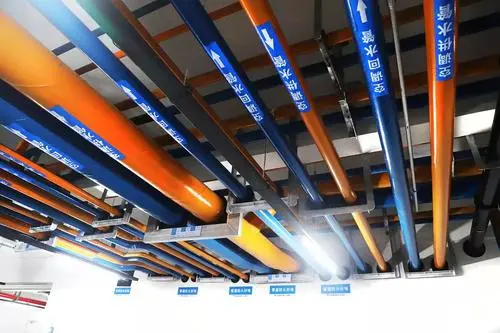

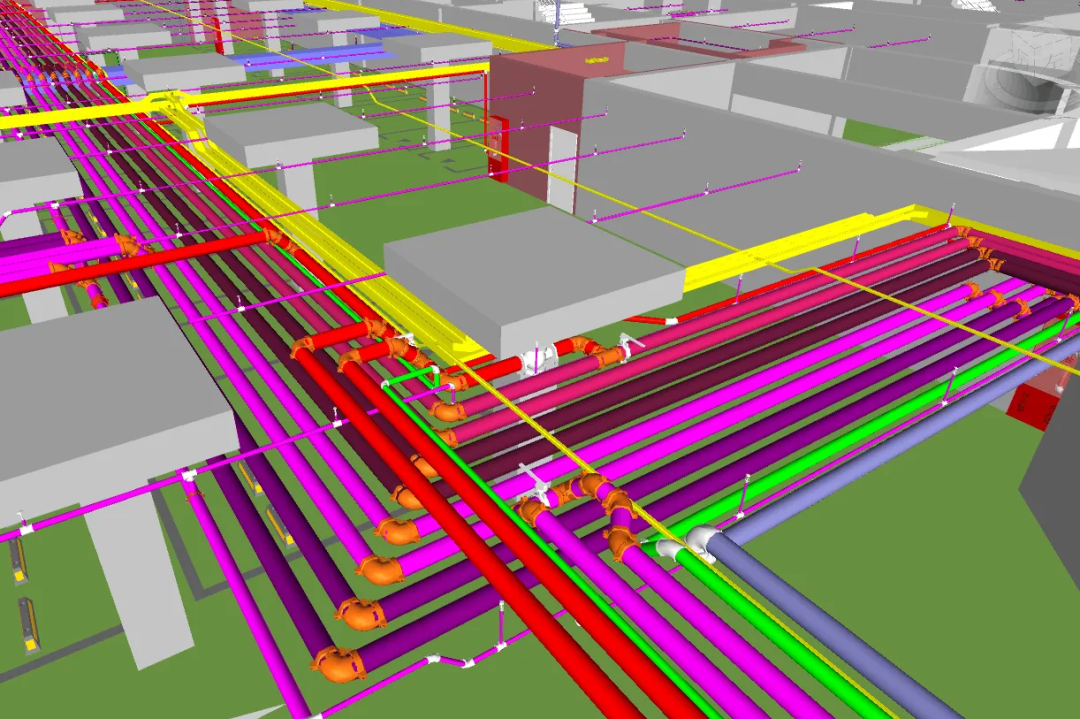

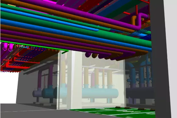

机电管线布置在设计图纸中都是分专业、分系统进行管线绘制,专业间各自为政、条块分割,加上管线复杂、交叉繁多,缺乏统一规划,缺乏空间合理分配,在现场施工中必定会造成管线布置方面的冲突,为日后维修带来相当大的困难,且存在安全隐患。只有熟悉机电管线综合排布原则,才能有效地控制好设备、管道、电缆桥架等在空间的排列走向,保证施工的可行性、美观性及生产使用中的实用性。
管线综合排布原则
1.1
总体原则
管线优先水平排布,当水平排布不开时,遵循风上电中水下的原则布置。风管布置在上方,桥架和水管在同一高度时,水平分开布置;在同一垂直方向时,桥架在上,水管在下进行布置;综合协调,利用可用的空间,尽可能保证施工和检修有可操作空间。

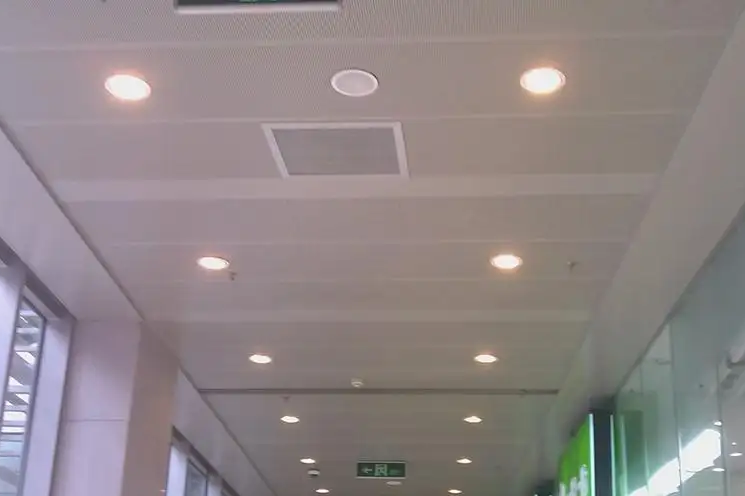

机电末端布置
整个管线的布置过程中要考虑后期送回风口、灯具、烟感探头、喷洒头等安装内容,合理布置吊顶区域机电各末端在吊顶上的分布。

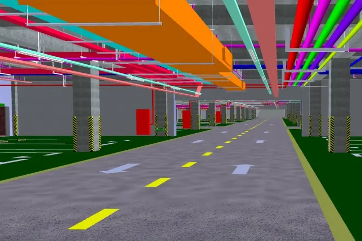

2.车库内的通风排烟风管、消防干管、自喷干管、采暖干管及电气桥架等尽可能地布置在车位上方,并且贴墙或者是柱冒边缘布置,以便保证车道的净高要求。

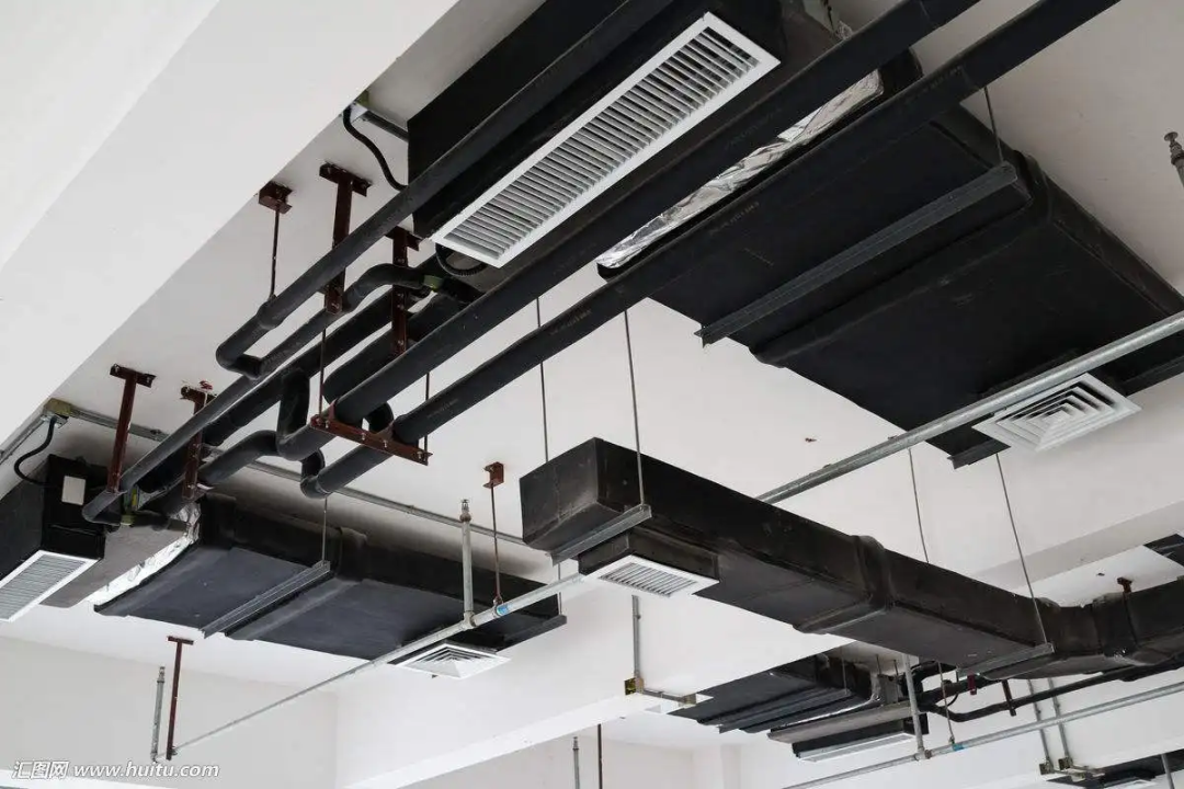

暖通专业
1.一般情况下,保证无压管(通常指冷凝管)的重力坡度,无压管放在最下方。
2.风管和较大的母线桥架,一般安装在最上方;风管与桥架之间的距离要≥100mm。
3.对于管道的外壁、法兰边缘及热绝缘层外壁等管路最突出的部位,距墙壁或柱边的净距应≥100mm。
4.通常风管顶部距离梁底50-100mm的间距。
5.如遇到空间不足的管廊,可与设计师沟通,断面尺寸改扁,便于提高标高。
6.暖通的风管较多时,一般情况下,排烟管应高于其他风管;大风管应高于小风管。两个风管如果只是在局部交叉,可以安装在同一标高,交叉的位置小风管绕大风管。
7.空调水平干管应高于风机盘管。
8.冷凝水应考虑坡度,吊顶的实际安装高度通常由冷凝水的最低点决定。

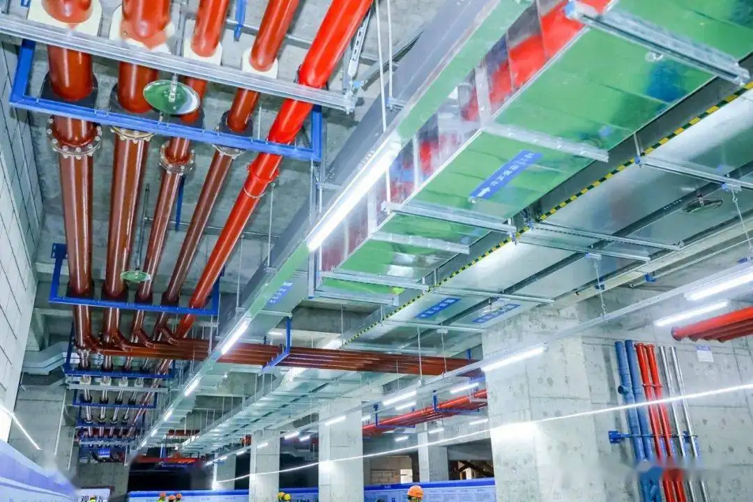

2.2
给排水专业
1.管线要尽量少设置弯头。
2.给水管线在上,排水管线在下。保温管道在上,不保温管道在下,小口径管路应尽量支撑在大口径管路上方或吊挂在大管路下面。
3.冷热水管(垂直)净距15cm,且水平高度一致,偏差不得超过5mm(其中对卫生间淋浴及浴缸龙头严格执行该标准进行检查,其余部位的可以放宽至1cm)。
4.除设计提升泵外,带坡度的无压水管绝对不能上翻。
5.给水引入管与排水排出管的水平净距离不得小于1m。室内给水与排水管道平行敷设时,两管之间的最小净间距不得小于0.5m;交叉铺设时,垂直净距不得小于0.15m。给水管应铺设在排水管上面,若给水管必须铺设在排水管的下方时,给水管应加套管,其长度不得小于排水管径的3倍。
6.喷淋管尽量选在下方安装,与吊顶间距保持至少100mm。(无吊顶区域貌似尽量走上方好点,因为通常是上喷)。
7.各专业水管尽量平行敷设,最多出现两层上下敷设。
8.污排、雨排、废水排水等自然(即重力)排水管线不应上翻,其他管线避让重力管线。
9.给水PP-R管道与其它金属管道平行敷设时,应有一定保护距离,净距离不宜小于100mm,且PP-R管宜在金属管道的内侧。
10.水管与桥架层叠铺设时,要放在桥架下方。
11.管线不应该挡门、窗,应避免通过电机盘、配电盘、仪表盘上方。
12.管线外壁之间的最小距离不宜小于100mm,管线阀门不宜并列安装,应错开位置,若需并列安装,净距不宜小于200mm。

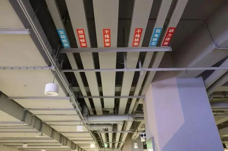

电气专业
1.电缆线槽、桥架宜高出地面2.2m以上;线槽和桥架顶部距顶棚或其它障碍物不宜小于 0.3m。

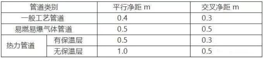

2.电缆桥架应敷设在易燃易爆气体管和热力管道的下方,当设计无要求时,与管道的最小净距,符合以下要求:
3.在吊顶内设置时,槽盖开启面应保持80mm的垂直净空(即顶部最小得与梁保证80mm间距),与其他专业之间的距离最好保持在≥100mm。
4.电缆桥架与用电设备交越时,其间的净距不小于0.5m。
5.两组电缆桥架在同一高度平行敷设时,其间净距不小于0.6m,桥架距墙壁或柱边净距≥100mm。
6.电缆桥架内侧的弯曲半径不应小于0.3m。
7.电缆桥架多层布置时,控制电缆间不小于0.2m,电力电缆间不小于0.3m,弱电电缆与电力电缆间不小于0.5m,如有屏蔽盖可减少到0.3m,桥架上部距顶棚或其它障碍不小于0.3m。
8.电缆桥架不宜敷设在腐蚀性气体管道和热力管道的上方及腐蚀性液体管道的下方。
9.通信桥架距离其他桥架水平间距至少300mm,垂直距离至少300mm,防止其它桥磁场干扰。
10.桥架上下翻时要放缓坡(即最好不要垂直上下翻),桥架与其他管道平行间距≥100mm。
11.桥架不宜穿楼梯间、空调机房、管井、风井等,遇到后尽量绕行。
12.强电桥架要靠近配电间的位置安装,如果强电桥架与弱电桥架上下安装时,优先考虑强电桥架放在上方。
