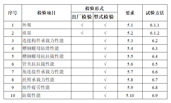

 成品支吊架检测标准
▍成品支吊架是支吊架的一种,以组合性佳、安装速度快、后期维护方便等优点广泛用于建筑项目。
▍成品支吊架是直接生产出定型槽钢以及各种连接件,然后交由施工人员进行现场装配的支吊架系统,用于悬吊与支撑设备、管线等设施的辅助系统,其所有构件都是在工厂预制生产,施工现场直接安装施工。
根据市场经验可得出:
▍成品支吊架的产生极大地简化了施工安装过程,增强了施工安装质量,缩短了施工安装工期,优化了施工安装效果,造就了大量优质工程。
▍可见,成品支吊架已经体现出巨大的优势和市场前景,是往后安装工程的发展潮流和趋势!
其中国家标准GB/T 38053-2019 装配式支吊架通用技术要求将于2020年9月1号正式实施。

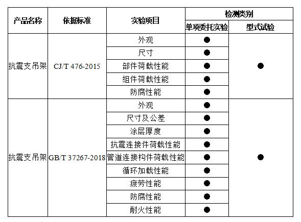

 抗震支吊架检测标准

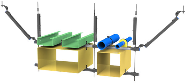

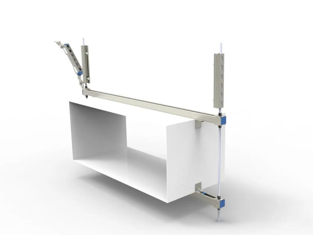

▍抗震支架是限制附属机电工程设施产生位移,控制设施振动,并将荷载传递至承载结构上的各类组件或装置。抗震支吊架(示例图):
▍根据功能用途,抗震支吊架可分为以下这几种类型:

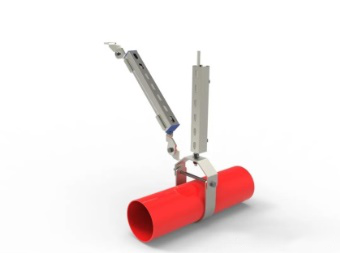

1、侧向抗震支吊架:斜撑与管道横截面平行的抗震支吊架。
2、纵向抗震支吊架:斜撑与管道纵截面平行的抗震支吊架。
3、单管支架:单管(杆)抗震支吊架由一根承重吊架和抗震斜撑组成的抗震支吊架。
4、门型抗震支吊架:由两根及以上承重吊架和横梁、抗震斜撑组成的抗震支吊架。?
5、综合抗震支吊架、矩形风管抗震支吊架。

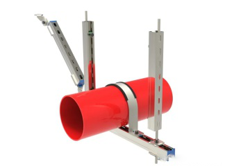

▍抗震支吊架由成品槽钢、管束、配件三种系统按照设计样式组合到一起的支撑结构,所有连接件与槽钢可以实现拼装构件的刚性配合、连接无位移、精确定位,因此,在实际安装时,抗震支架的安装比起传统支架的安装要简便。??
▍选用生产工艺优异的抗震支吊架,既能保证设备的正常运转更能在面对地震等具有极强破坏力的自然灾害时把损耗降低,避免大规模的经济损失和人员伤亡,同时很大程度地减轻次生灾害,这也就是国家强制要求安装抗震支吊架的初衷。

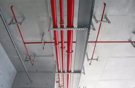

什么是非成品支架?
? 非成品支架即我们平常所说的支吊架传统做法,也是一直以来行业的普遍做法,目前建筑工程中仍然在大量沿用这种做法。非成品,即生产出来的支架不是完整的,即可使用的产品。
? 由于只是对钢材的粗加工,传统做法需要在工地现场对钢材进行二次加工:剪断、焊接、冲孔,最后才能安装。由于非模块化设计,支吊架不可调节,剪断焊接等工序会造成安装时的误差,我们时常会看见传统支吊架的丝杆是弯曲的,有些甚至弯曲程度极大,这将造成安全隐患。其次,现场焊接支吊架的要求是非常严格的,大部分工地是达不到要求的,这也影响到了支吊架的受力强度。再者,非成品支架需要耗费大量的人力物力和施工时间,造成了工程效率低下。

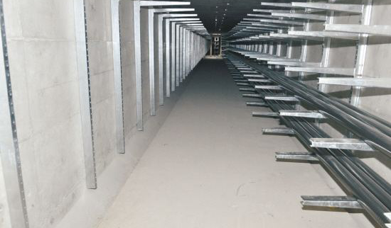

管廊支架与成品支架是什么关系?
? 上面已经解释过,成品支架是完整即可安装的支架产品,所以不管是抗震支架,承重支架还是管廊支架,消防支架,只要满足“完整即可安装的支架产品”这个条件,他们就都属于“成品支架”。
? 从广义上说,抗震、承重、管廊等支架都有非成品的传统做法,尤其是承重支架和管廊支架,二者大部分还是以传统做法在施工;而抗震支架目前绝大部分都是以成品的方式在做,即成品到工地即可安装,可以与传统的支吊架适配。这就是为什么很多从业人员会把抗震支架和成品支架混淆的原因。
机电天下永久会员,一键下载9T机电技术精品资料!无限更新!
? 在装配式建筑的框架内,我们通常讨论的抗震、承重、管廊等支架就是属于成品支架的范畴,即装配式支架。

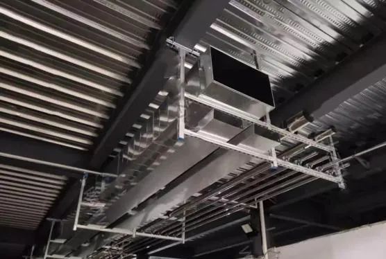

? 很多支架的名称是更具其用途衍生出来的,由于行业发展和使用需要就习惯性地沿用了大量类似名称:管廊支架、光伏支架、桥架支架、消防支架、电缆支架、光纤支架等等。这些支架有的是承重支架的范畴,有的是装配式支架(成品支架),有的使用了抗震支架,但根据用途、使用和专业的不同,也有其特殊工艺和构件,所以亦不能混为一谈。
? 例如上图,所用的是支架是装配式支架,也就是成品支架,而支架的性质是承重支架,但支架的用途是用于消防管道、电缆桥架、通风管道等。此时我们就不能简单地称之为消防支架或者桥架支架,这样的系统就应该是装配式支架系统,是综合支架系统,抗震支架的应用也有类似情况。
