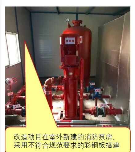

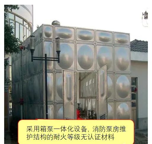

问题描述
1)建筑物外单独新建的消防水泵房,采用简易结构搭建或选用箱泵一体化设备,其耐火等级不符合要求;

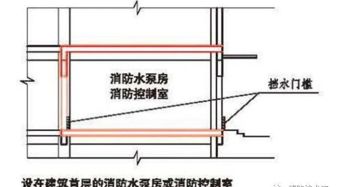

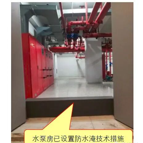

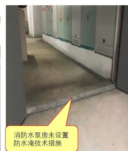

2)消防水泵房未采取防水淹的技术措施
规范要求
《建筑设计防火规范》GB 50016-2014 (2018版)有关规定:
消防水泵房的设置应符合下列规定:
1 单独建造的消防水泵房,其耐火等级不应低于二级;
2 附设在建筑内的消防水泵房,不应设置在地下三层及以下或室内地面与室外出入口地坪高差大于10m的地下楼层;
3 疏散门应直通室外或安全出口。
4消防水泵房应采取防水淹的技术措施。
错误做法示范↓↓↓
正确做法示范↓↓↓
