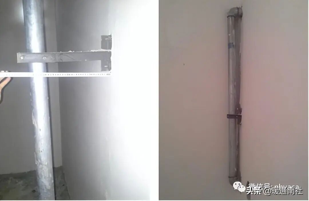

1、立管安装时距墙面间距过大或过小,不符合要求,影响使用及美观;
以上是两张不同的图片,一张立管距墙300毫米,另一张靠紧墙面同时不垂直。
规范要求管道的中心线与梁、柱、墙面的最小距离:
2、立管管道支架制作及安装高度不符合规范要求:
现场检查立管管道支架安装高度从800毫米至2600毫米的现象都有,有没有安装的,也有安装两个的,千奇百怪,什么样的都有,能够符合规范要求的很少,每个项目均有此现象。同时支架制作时角钢的槽朝上,影响受力,影响美观;支架安装部位不隐蔽。
规范要求支架安装高度及个数:
管道支架距地面或楼面的距离宜为1.5~1.8m,当楼层高度超过5米时,应安装两个支架、均匀布置。
为规范安装及美观,要求支架安装高度为1.8米,安装部位在管道与墙面之间的位置,尽可能隐蔽;同时要求角钢的槽朝下,同一场所的管卡应一致。

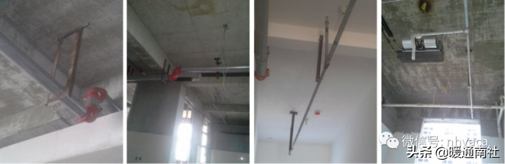

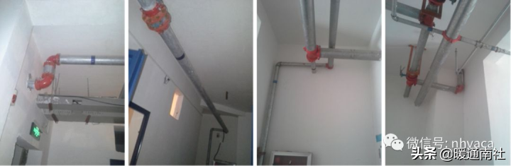

3、水平布置的管道支架间距及部位不符合规范要求:
上图显示水平管道安装时出现的各种质量问题:支架不防腐、支架间距过大、支架安装歪斜、弯头三通处没有支架、喷头末端没有固定支架、管道吊架距喷头距离过近等现象。

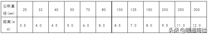

管道支架或吊架之间的距离
管道支架、吊架、防晃支架的型式、材质、加工尺寸及焊接质量等应符合设计要求和国家现行有关标准的规定;
管道支架、吊架的安装位置不应妨碍喷头的喷水效果;管道支架、吊架、与喷头之间的距离不宜小于300mm;与末端喷头之间的距离不宜大于750mm;
配水支管上每一直管段、相邻两喷头这间的设置的吊架均不宜少于1个;当喷头之间距离小于1.8m时,可隔段设置吊架,但吊架的间距不宜大于3.6m;
水平管道安装的弯头两端300 mm内应增加支架;立管的下端弯头处须安装支架。管道沟槽连接的卡箍、弯头、三通处都应增设支架,以免沟槽管件受力。
配水干管、配水管应做红色或红色环圈标志。红色环圈标志,宽度不应小于20mm,间隔不宜大于4m,在一个独立的单元内环圈不宜少于2处。

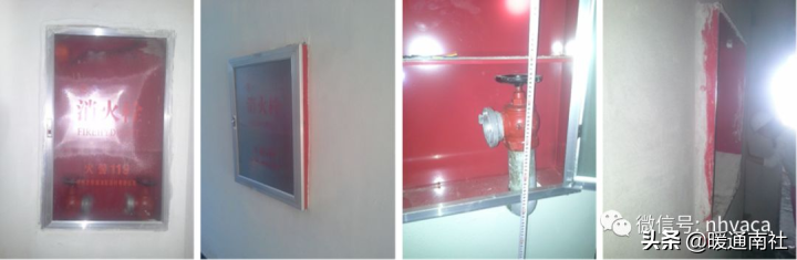

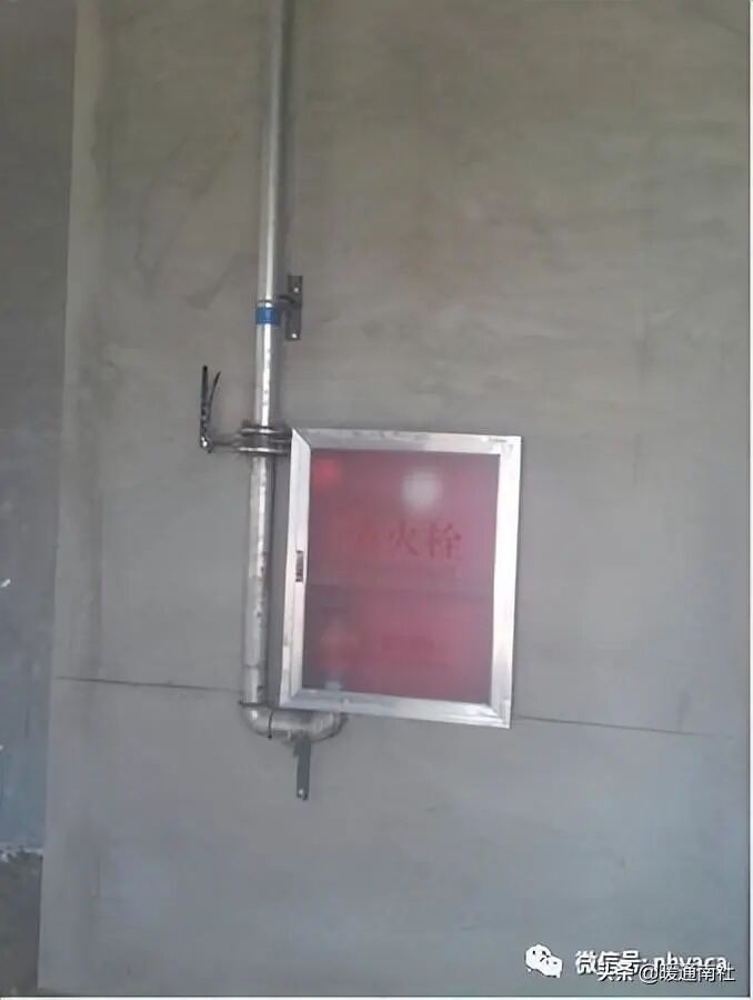

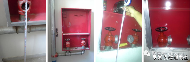

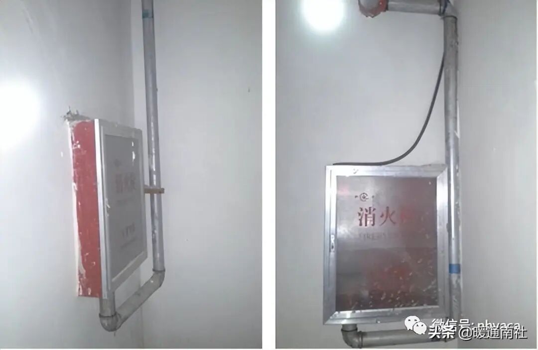

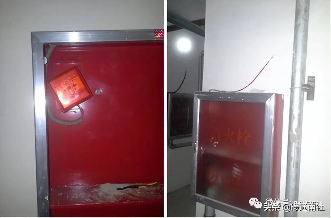

(三)消防箱、消火栓安装高度、方式及配管支架不符合规范
以上图片中显示消火栓口距地、距箱底尺寸均不符合规范要求,栓头不在箱门开门侧,暗装箱体铝合金门框埋在墙体内,暗装箱箱体出墙不一致,消火栓水平支管没有安装支架等现象。
规范要求:消火栓口(中心)距地面宜为1.1米,距近箱侧面不小于140mm,距箱底120 mm~140 mm;消火栓应安装在箱门开启的一侧。消火栓所配支管的立管和水平管都应安装管道支架。
安装比较正确的图片

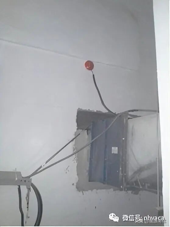

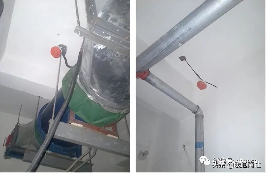

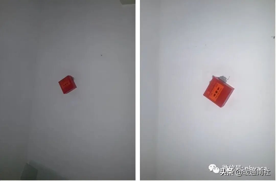

(四)报警系统设备安装及线路附设不符合规范
手报按钮固定不牢固,只固定一个螺丝。
消火栓按钮固定不牢固,线路附设不穿管保护。
感烟探测器安装在支架上、吊在线路上。
感烟探测器安装在墙体上

2、点型火灾探测器的安装位置,应符合下列规定:
1)探测器至墙壁、梁边的水平距离,不应小于0.5m。
2)探测器周围0.5m内,不应有遮挡物。
3、探测器至空调送风口边的水平距离,不应小于1.5m;至多孔送风顶棚孔口的水平距离,不应小于0.5m。
4、在宽度小于3m的内走道顶棚上设置探测器时,宜居中布置。感温探测器的安装间距,不应超过10m;感烟探测器的安装间距,不应超过15m。探测器距端墙的距离,不应大于探测器安装间距的一半。
5、探测器宜水平安装,当必须倾斜安装时,倾斜角不应大于45度。
探测器的“+”线应为红色,“-”线应为蓝色,其余线应根据不同用途采用其它颜色区分。但同一工程中相同用途的导线颜色应一致。
探测器底座的外接导线,应留有不小于15cm的余量,入端处应有明显标志。
探测器底座的穿线孔宜封堵,安装完毕后的探测器底座应采取保护措施。
探测器的确认灯,应面向便于人员观察的主要入口方向。
探测器在即将调试时方可安装,在安装前应妥善保管,并应采取防尘、防潮、防腐蚀措施。

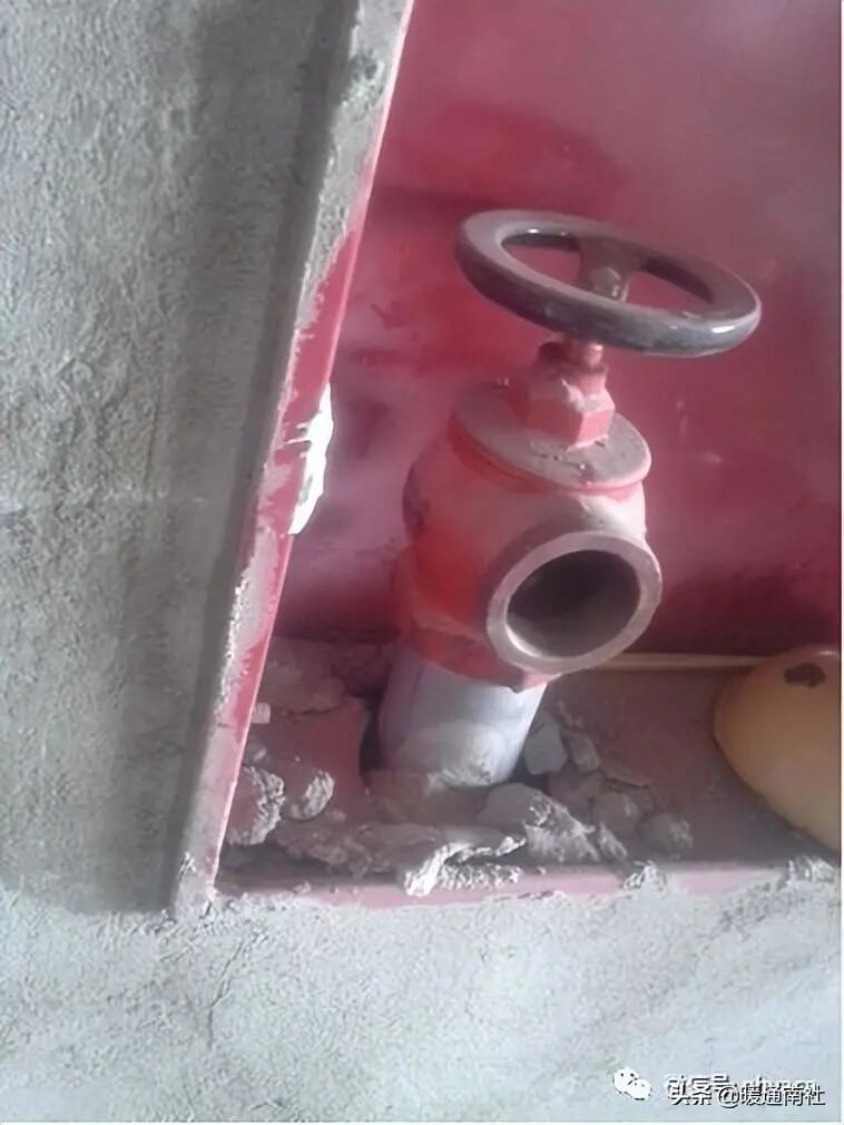

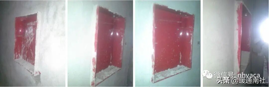

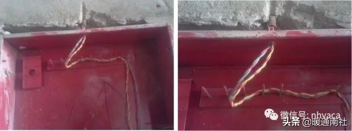

(五)对现场半成品未采取保护措施
墙体粉刷之前安装的箱体未采取保护措施,特别是半明半暗箱,粉刷时水泥、砂浆对箱体污染,很难清除,导致交工时须重新喷漆。
进入箱体内的线路未用开孔器,用簪子剔凿,破坏箱体。
