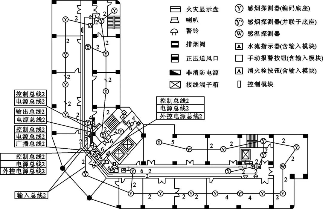

消防图纸中电气线路怎么看
根据系统图结合平面图来每层管线走向,一般先找到进水点,再按系统管线的布置来找每一层平面图的具体位置。一般系统图只是为了表示管线怎样连接和用什么规格,主要是平面图电气的回路主要是看线的标识,如某消防广播总线:标识为采用2xZRBV-1.5mm?线,意思为2根1.5平方铜芯阻燃聚氯乙烯绝缘电线(ZRBV),由两根线组成回路,在系统图上只画一根线表示,计算线长度时,要以两根算。而消防电话总线:采用ZRRVVP-2x1.0mm?线,意思为一根阻燃屏蔽双绞线电缆,面积为2*1平方,在系统图上示意也是一根线表示,计算长度时,按一根计。
一般线缆字母前面的数字表示根数,后面的表示一根线缆由几芯组成,如上面的2*1mm?,表示由两芯1mm?导线组成一根线缆。电缆的符号标识还有很多,如,(ZR阻燃),(NH耐火),(WDZ低烟无卤)等,不同标识价格不同,作用也不同,楼主最好查一些这些专业方面的书,弄清电缆的标识意义,这样看图纸才不会搞错。

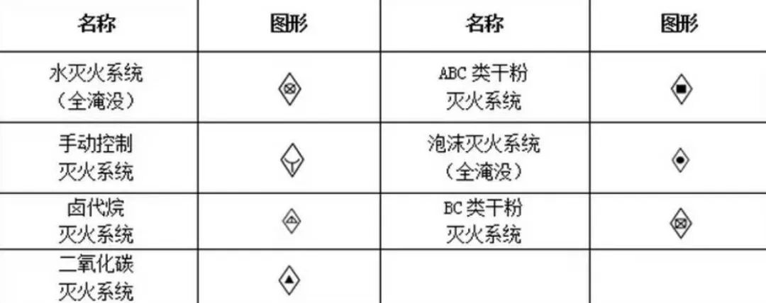

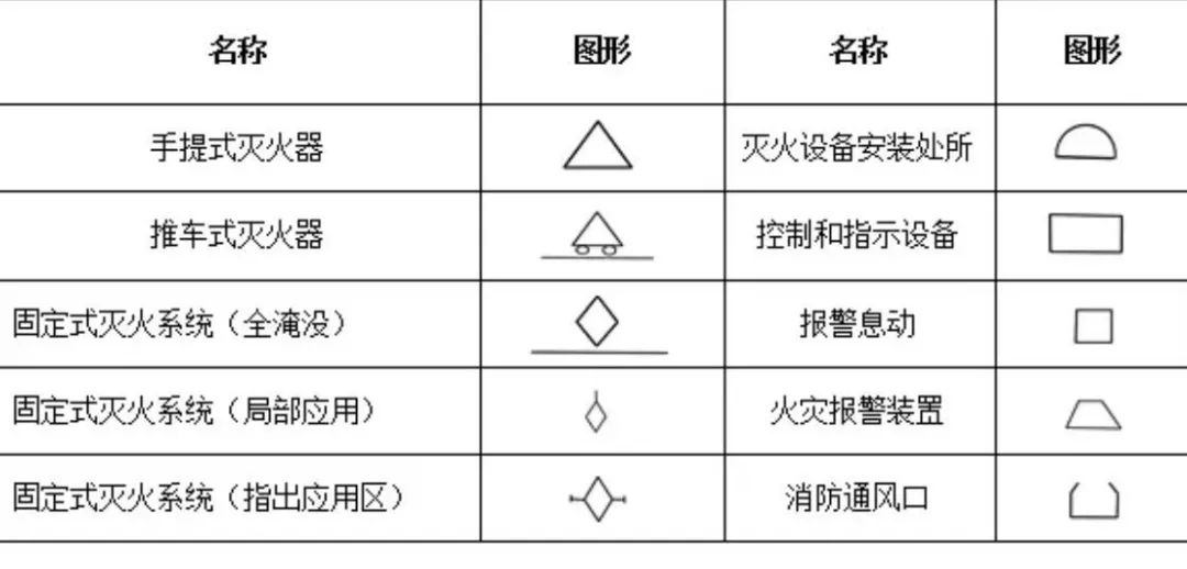

4.消防工程固定灭火器系统符号
5.消防工程灭火设备安装处符号

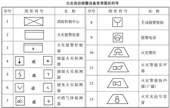

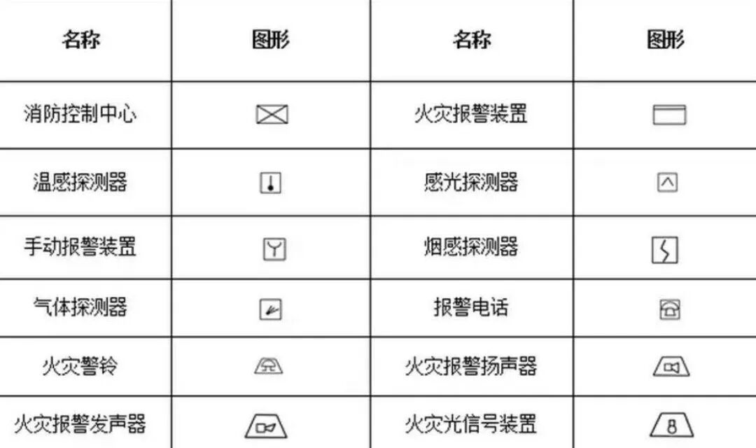

6.消防工程自动报警设备符号

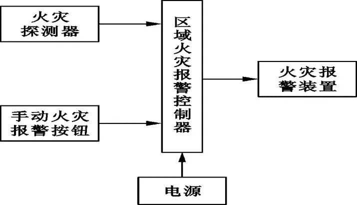

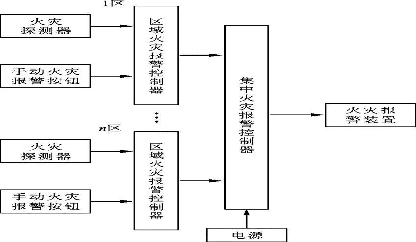

火灾探测器、报警器特征表示法:
区域报警系统:
集中报警系统:
控制中心报警系统:

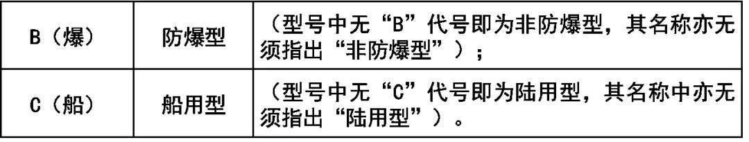

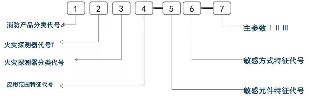

GA/T227-1999火灾探测器产品型号编制方法:
火灾探测器分类代号:

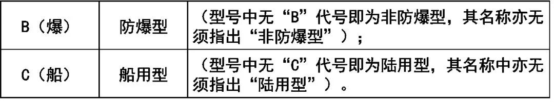

应用范围特征:

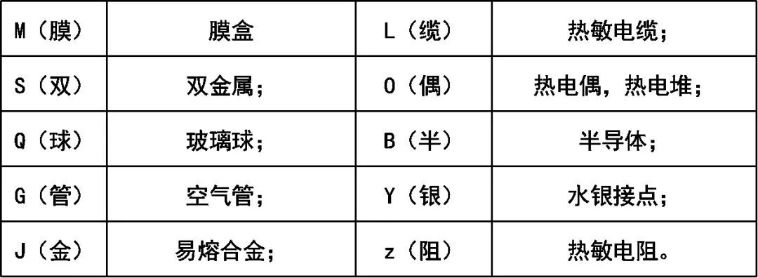

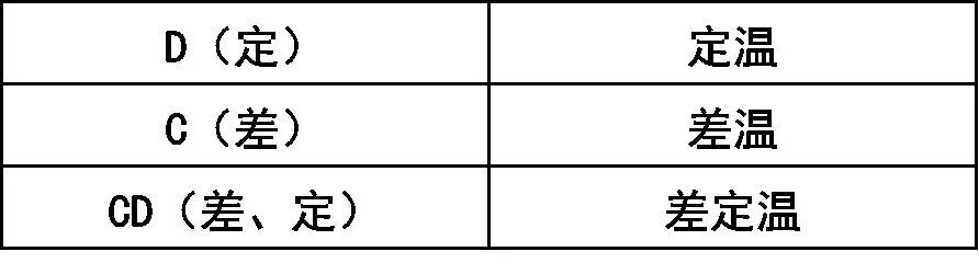

感温火灾探测器敏感方式:
感温火灾探测器敏感元件特征:

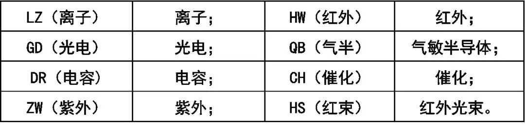

感烟火灾探测器、感光大灾探测器、 可燃气体探测器传感器特征表示法:
复合式火灾探测器传感器特征表示法:
火灾探测器产品型号编制示例:

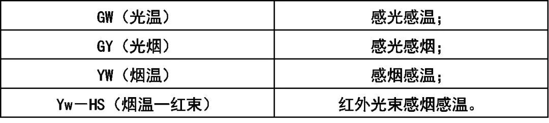

f.JTF-YM 复合式感烟感温火灾探测器;
g.JTF-YW-HS复合式红外光束感烟感温火灾探测器;

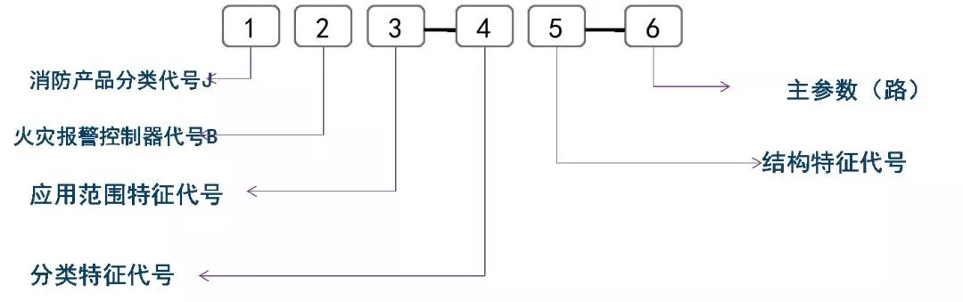

火灾报警器产品型号:

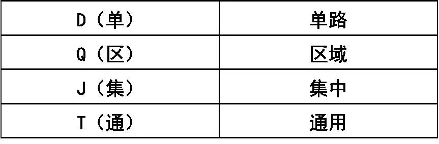

应用范围特征:

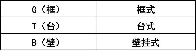

分类特征代号:
结构特征代号:

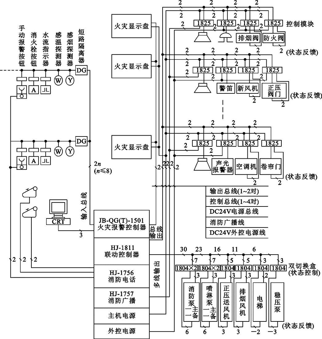

系统图:
