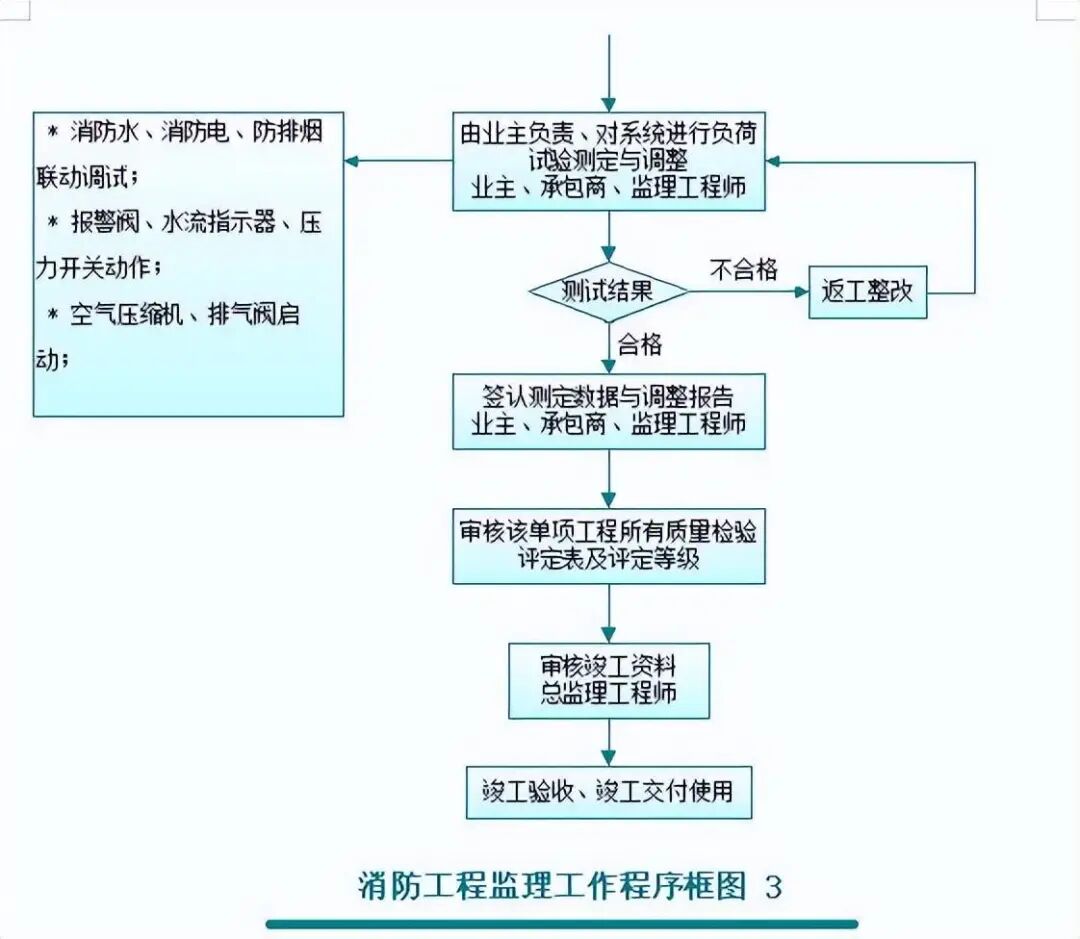

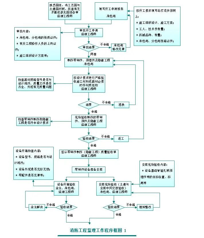

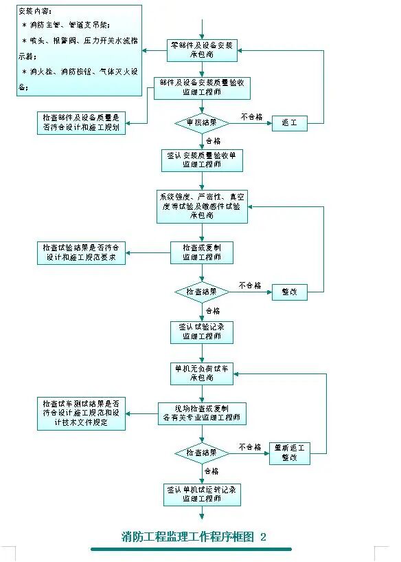

三、消防工程监理工作的流程

(一)控制要点:
1、质量控制:
(1)工程开工前,监理审核承包商的资质、审核施工组织设计、施工准备情况,符合开工条件后,批准开工;
(2)施工现场监理应准备必要的施工技术标准资料、检测工具等;
监理应按照批准的工程设计文件和施工技术标准监督施工质量。设计修改应具有设计单位出具的设计变更通知单;
(3)监理应仔细审核建筑消防工程的施工施工组织设计并提出修改意见,消防工程的施工应编制施工组织设计一经监理批准后,监理应监督施工单位按照批准的施工组织设计进行施工;
(4)消防工程的子分部工程、分项工程,应按系统、区域、施工段或楼层划分。分项工程应划分成若干个检验批进行验收。

5、消防工程材料设备管理:
(1)消防工程所使用的主要材料、成品、半成品、配件、器具和设备必须具有质量合格证,规格、型号及性能检测报告应符合国家技术标准或设计要求。
(2)施工单位在材料进场时应填写材料进场报审表及材料使用报审表报监理,监理应对材料进行外观检查、合格证检查合格后才能同意材料进场,对于需要抽样送检的材料,监理应进行见证送检,材料检验合格后,才能批准施工单位使用;
(3)所有材料进场时,监理应对品种、规格、外观等进行验收,材料包装应完好,表面无划痕及外力冲击破损;
(4)主要器具和设备必须具有完整的安装使用说明书。监理应督促有关各方在主要器具和设备的运输、保管和施工过程中,采取有效措施防止损坏或腐蚀;
(5)阀门安装前,监理应检查施工单位做强度和严密性试验。试验应在每批(同牌号、同型号、同规格)数量中抽查10%,且不少于一个。对于安装在主干管上起切断作用的闭路阀门,应检查施工单位逐个做强度和严密性试验;
(6)阀门的强度和严密性试验应符合以下规定:阀门的强度试验压力为公称压力的1.5倍,试验压力在试验持续时间内应保持不变,且壳体材料及阀门密封面无泄露。阀门试压的试验持续时间应不少于《建筑给水排水及采暖工程施工及验收规范》中表3.2.5的规定。
6、消防工程的各子分部、分项工程的质量控制:
详见本文第五条。
7、消防工程的质量验收:
(1)施工单位在每完成消防工程的每一个检验批、分项工程、子分部工程后,都应进行自检,自检合格后填报资料报监理进行验收,监理应对施工质量进行检测复查,复查认为施工质量合格后,才能在施工单位的报验资料上签字同意验收;
(2)消防工程的质量验收应按照检验批、分项、子分部工程的程序进行验收,同时做好记录;
(3)消防工程竣工后应报公安消防部门进行验收。

1、室内消火栓系统子分部的质量控制要点:
(1)消火栓管道安装:
主控项目:
室内消火栓系统安装完成后应取屋顶层(或水箱间内)试验消火栓和首层取两处消火栓进行试射试验,达到设计要求为合格。
一般项目:
消防水管应采用镀锌钢管,管径小于或等于DN100的镀锌钢管应采用螺纹连接,套丝扣时破坏的镀锌层表面及外露螺纹部分应做防腐处理;管径大于DN100的镀锌钢管应采用法兰或卡套式专用管件连接,镀锌钢管与法兰的焊接处应二次镀锌;
监理应监督见证施工单位按规范要求进行消防管道水压试验并做好相应记录。室内给水管道的水压试验必须符合设计要求,当设计未注明时,各种材质的各水管道的试验压力均为试验压力的1.5倍。
消防系统在交付使用前,应报请公安消防验收合格后方可使用。
