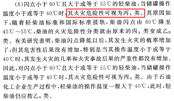

2、《石油化工企业设计防火标准》(2018版)GB50160-2008 ,3.0.2条条文说明。闪点小于60℃且大于或等于55℃的柴油火灾危险性可视为丙A类。总体而言,柴油属于丙类,轻柴油属于乙B类。

5、(结合1~4)对于柴油发电机室来讲,其储油间的温度按照环境温度考虑,柴油的闪点大于60℃,环境温度小于闪点且没有操作温度。故储油间内不属于爆炸性气体环境。

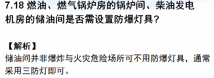

6、令不少设计师费解的是15D202-2_柴油发电机组设计与安装,P101页照明示意图中,储油间采用了防爆壁装应急荧光灯。
图集仅在照明示意图中提到了防爆灯,笔者认为这只是设计提档,不能理解为规范要求。且其也仅提档了灯具本身,对于线路、储油间内外线路处是否需要做防爆处理均没有明确说明。
7、目前没有规范和标准要求储油间需采用防爆灯具。《广州:建设工程消防设计、审查难点问题解答》中也明确了柴发发电机房不属于爆炸危险场所。
8、王金元在其《建筑电气设计疑难问题解析》中明确提到。
小结:柴油发电机房及其储油间不属于爆炸危险环境,不必设计防爆灯具。

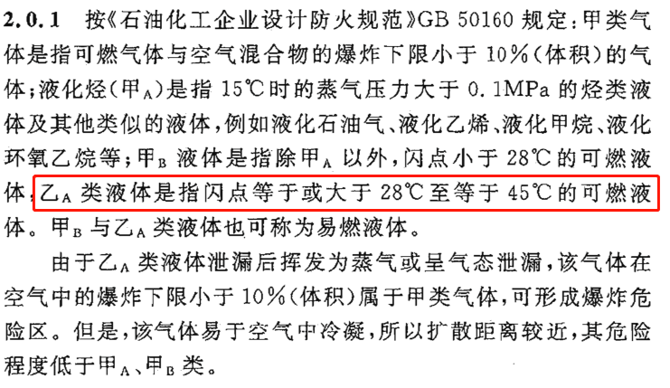

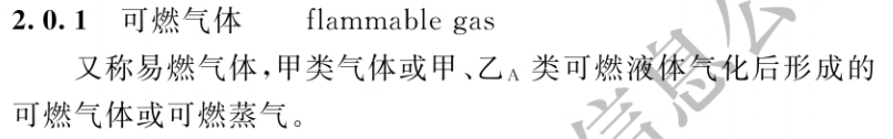

1、根据《石油化工可燃气体和有毒气体检测报警设计规范》GB50493-2019第2.0.1条,可燃气体(易燃气体)指甲类气体或甲、乙A类可燃液体气化后形成的可燃气体或可燃蒸汽。且2009版条文说明中明确乙A类为闪点等于或大于28℃至等于45℃的可燃液体。而柴油为闪点大于60℃的丙A类液体,故柴油不属于可燃气体。

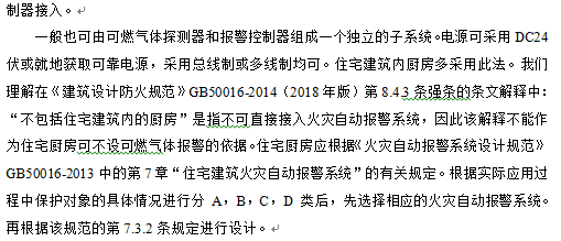

2、部分图审会提此点,依据是《建筑设计防火规范》(2018版)GB50016-2014第8.4.3条。
8.4.3:建筑内可能散发可燃气体、可燃蒸气的场所应设置可燃气体报警装置。
条文说明:8.4.3  本条为强制性条文。本条规定应设置可燃气体探测报警装置的场所,包括工业生产、储存,公共建筑中可能散发可燃蒸气或气体,并存在爆炸危险的场所与部位,也包括丙、丁类厂房、仓库中存储或使用燃气加工的部位,以及公共建筑中的燃气锅炉房等场所,不包括住宅建筑内的厨房。
此问题的核心是:柴油为闪点大于60℃的丙A类液体,不属于可燃气体、可燃蒸汽。且储油间也不是爆炸危险的场所与部位。
按照图审的这个逻辑,试问:地下车库里,那么多汽车的汽油箱,装的是易挥发的汽油,更应该装设可燃气体探测了。

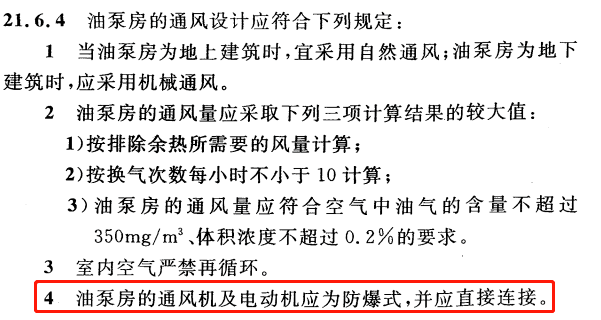

三、排风机是否采用防爆风机
1、《石油化工采暖通风与空气调节设计规范》SH/T 3004-2011中第7.13条:柴油发电机室通风系统的通风机及电机应为防爆型,并应直接连接。

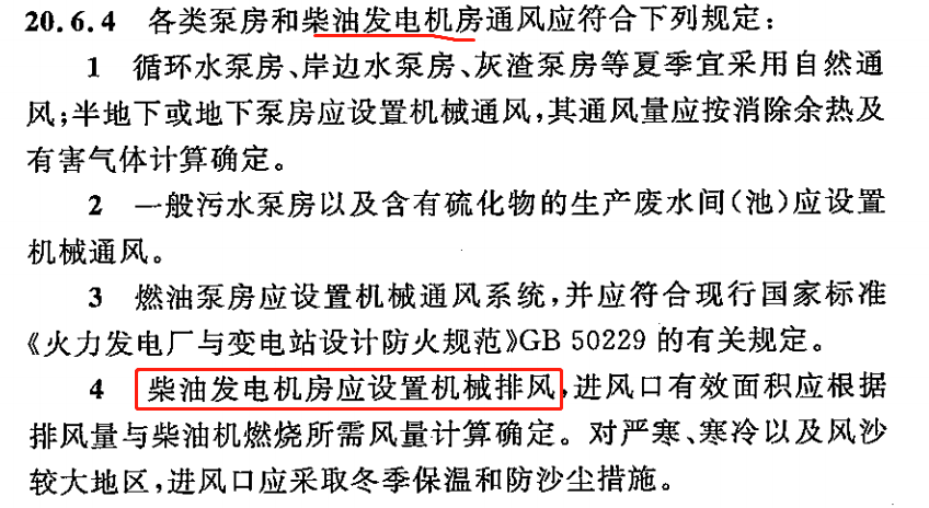

2、《小型火力发电厂设计规范》GB50049-2011第21.6.4条第4款:油泵房的通风机及电动机应为防爆式,并应直接连接。
小结:柴油发电机室的风机,与锅炉房的风机类似,虽不是爆炸危险环境,但考虑泄漏时需要通过风机排出,故在暖通方面要求其为防爆风机。锅炉房的风机要求见《锅炉房设计标准》GB 50041-2020第15.3.7条。

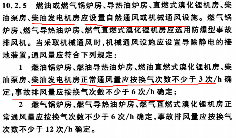

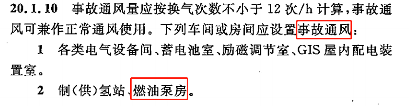

四、排风机是否需要为事故风机
1、《大中型火力发电厂设计规范》GB50660-2011有两条提到。
2、《精细化工企业工程设计防火标准》GB 51283-2020中10.2.5条(强条)
3、《工业建筑供暖通风与空气调节设计规范》GB 50019-2015中6.4.7条
小结:柴发室需要机械排风机,且为事故风机。需要在室内外分别设置电气开关。

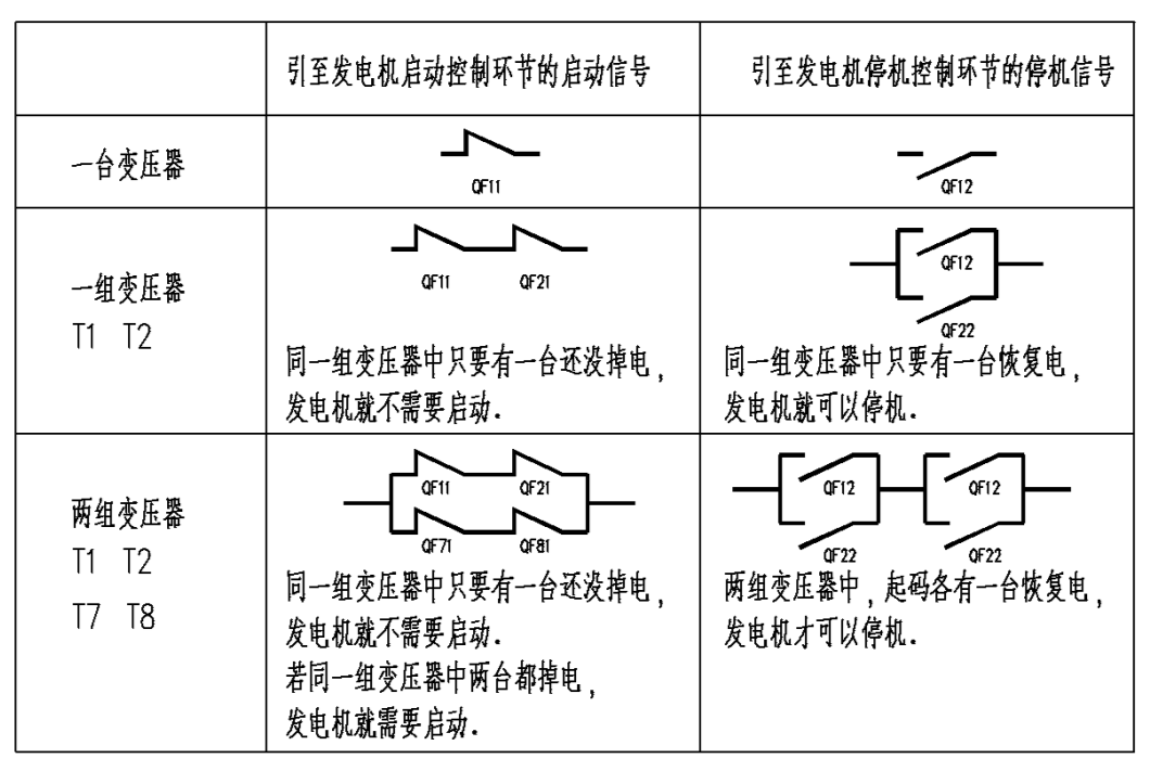

五、柴油发电机的启动方式

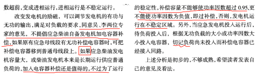

六、是否接入电容补偿
1、文章《应急柴油发电机供电系统不应接入电容器无功自动补偿装置》,电气工程应用,2015年。吴英煜,李秀兰
核心观点为:不应接入。
2、文章《自备柴油发电机要不要加电容器无功补偿问题浅析》,电气工程应用,唐继东。
观点为:同意文章1的观点。但特殊情况下(容量大或长期运行),可以考虑适量补偿,但功率因数不能太高。且运行时,不可先投电容器。
3、建筑电气论坛中接受度比较高:2个观点
观点1:对于发动机,特别是应急发电机,是在紧急情况下才使用的,负荷大小不确定,使用时间不会超过2小时(备用的发电机除外),一般情况下是不采用力率补偿。
对于备用发动机,可能长时间采用,可以考虑无功补偿,或在大型用电设备处进行就地无功补偿。
观点2:柴油发电机,容量小,其无功功率小,变化大,集中补偿很难实现补偿的适配切换;另外,一旦出现过补偿,发电机输出电压上飘过压,出现灾难性后果。所以,可以采用不补偿或末端就地补偿方式。
小结:一般情况下,柴油发电机是在紧急情况下使用,负荷大小不确定,使用时间也不会特别长,故一般情况下不采用无功补偿。
对于可能长时间使用的柴油发电机,可以考虑无功补偿,或在大型设备处进行就地无功补偿。(个人理解:比如海上、山里等柴发作为备用电源较长时间运行的地方)

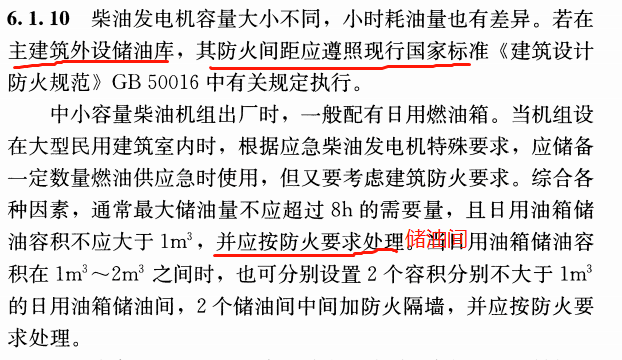

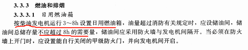

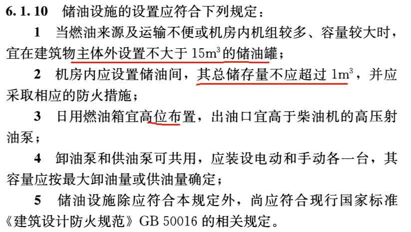

七、储油间设置问题
1、《民用建筑电气设计标准》GB 51348-2019
2、《工业与民用供配电设计手册(第四版)》P138页

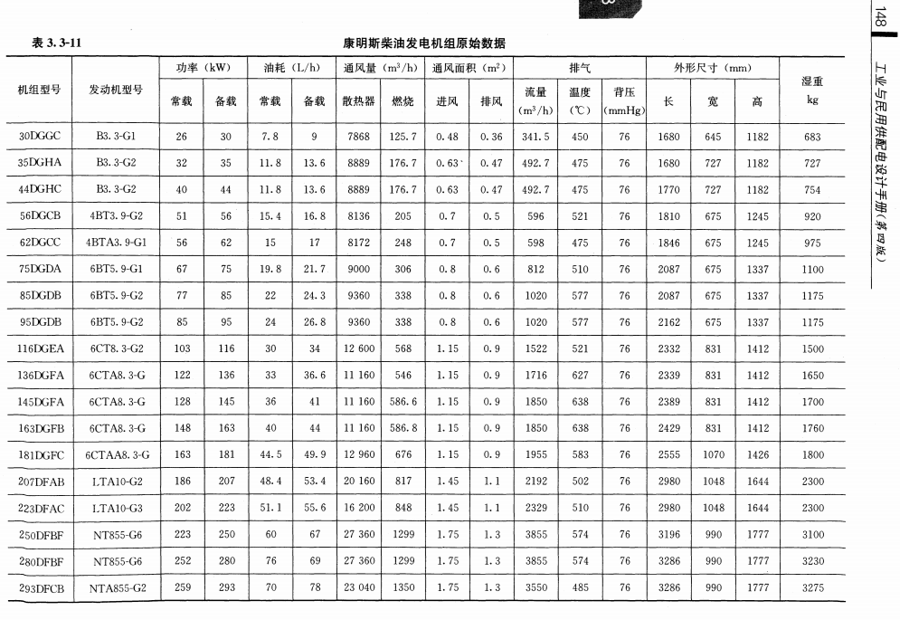

八、油量及时间的折算问题
1、《工业与民用供配电设计手册(第四版)》P147页

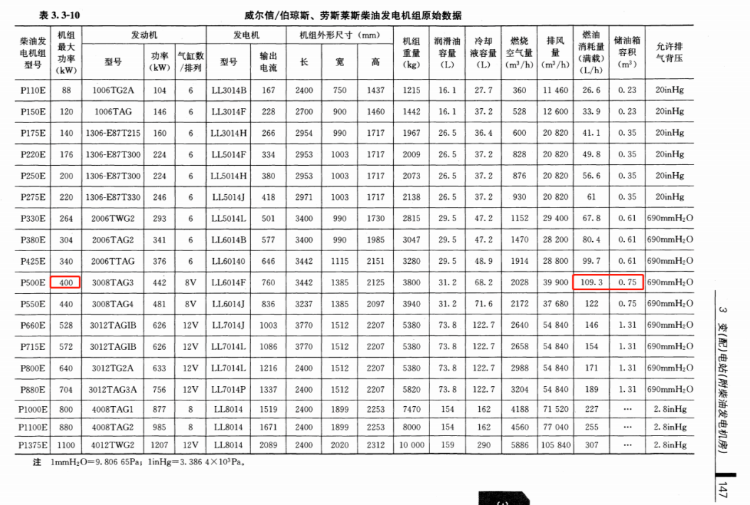

以400kW的机组为例,按8小时考虑备用时间,其耗油量按109.3L/h*8h=874.4L=0.874m3。考虑到不会完全满载,配备的0.75m3的储油箱基本可以满足其8小时运行。

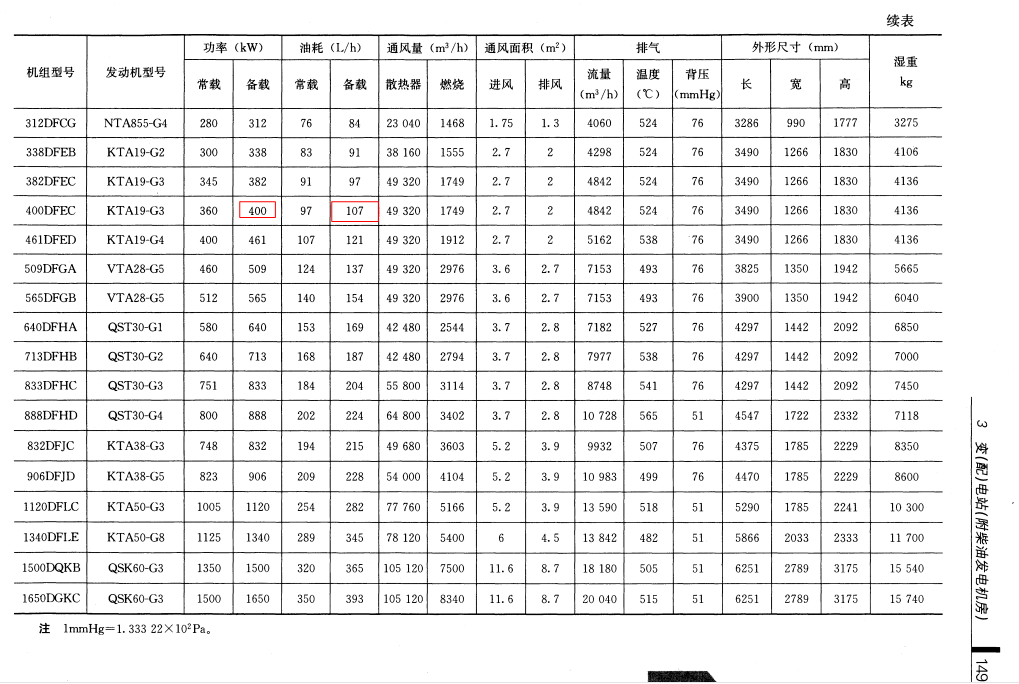

2、《工业与民用供配电设计手册(第四版)》P148/149页
对于康明斯发电机,其400kW备用负载时耗油量为107L/h,基本与威尔信柴发的耗油量一致。
对于509kW的柴油发电机,其备用负载时耗油量为137L/h,其耗油量按137L/h*8h=1096L=1.096m3。考虑到不会完全满载,配备的1m3的储油箱基本可以满足其8小时运行。
也可以理解为一个储油间,其最大的储油量1m3,可以满足500kW的机组运行8个小时。
