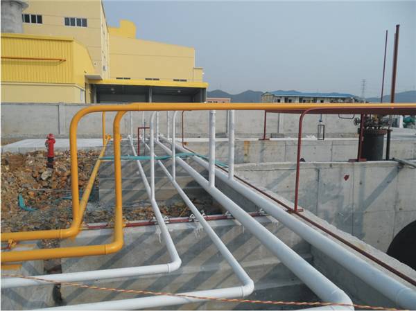

5、管道设计压力的选取
(1)适用范围
适用于设计压力p在以下工作范围的管道。
①压力管道0MPa(G)≤p≤35MPa(G)范围的管道。
②真空管道p<0MPa(G)的管道。
③适用于输送包括流态化固体在内的所有流体管道。
(2)管道设计压力的确定原则
①管道设计压力不得低于最大工作压力。
②装有安全泄放装置的管道,其设计压力不得低于安全泄放装置的开启压力(或爆破压力)。
③所有与设备相连接的管道,其设计压力应不小于所连接设备的设计压力。
④输送制冷剂,液化气类等沸点低的介质的管道,按阀被关闭或介质不流动时介质可能达到的最大饱和蒸气压力作为设计压力。
⑤管道或管道组成件与超压泄放装置间的通路可能被堵塞或隔断时,设计压力按不低于可能产生的最大工作压力来确定。
⑥工程设计规定需要计算管壁厚度的管道,其管壁厚度数据表中所列的计算压力即为该管道的设计压力,与计算压力相对应的工作温度即为该管道的设计温度。
(3)管道设计压力的选取
①设有安全阀的压力管道:p大于等于安全阀开启压力。
②与未设安全阀的设备相连的压力管道:p大于等于设备设计压力。
③离心泵出口管道:p大于等于泵的关闭压力。
④往复泵出口管道:p大于等于泵出口安全阙开启压力
⑤压缩机排出管道:P大于等干安全阀开启压力+压缩机出画至安全沿程最大正常流量下的压力降。
⑥真空管道:p等于全真空。
⑦凡不属上述范围管道p大于等于工作压力变动中的最大值。

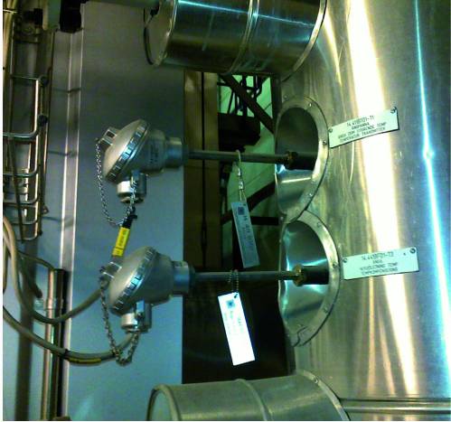

管道设计温度T系指管道在正常工作过程中,相应设计压力下可能达到的管道材料温度。工艺系统专业人员根据化工工艺专业提供的正常工作过程中各种工况的工作温度,按“最苛刻条件下的压力温度组合”来选取管道设计温度。由工艺系统专业提出的管道设计温度(本节系指管道中介质的最高工作温度)可参见以下原则确定。
①以传热计算或实测得出的正常工作过程中介质的最高作温度下的管道壁温,作为设计温度。
②在不便于传热计算或实测管壁温度的情况下,以正E常作过程中个质的最高(或最低)工作温度作为管道设计温度。
a. 金属管道
ⅰ. 介质温度小于38℃的不保温管道,T=介质最高温度。
ⅱ. 介质温度不小于38℃的管道,T=95%介质最高温度。
ⅲ. 外部保温管道,T=介质最高温度
ⅳ. 内保温管道(用绝热材料衬里),T=传热计算管壁温度或试验实测的管壁温度。
V:介质温度不大于0℃,T=介质最低温度。
b. 非金属管道及非金属衬里的金属管道
ⅰ. 无环境温度影响的管道,T=介质最高温度。
ⅱ. 安装在环境温度高于介质最高温度的环境中的管道(除已采取防护措施者以外),T=环境温度。
③以化工工艺专业提出的正常工作过程中,介质的正常温度加(或减)一定裕量作为设计温度,可按下式确定设计温度:
a. 介质正常工作温度为0~300℃时,T≥介质正常工作温度+30℃。
b. 介质正常工作温度大于300℃时,T≥介质正常工作温度+15℃。
④当流体介质温度接近所选材料允许使用温度界限时,应结合具体情况慎重选取设计温度,以免增加投资或降低安全性,如:按上述③中计算结果会引起更换高一档的材料时,从经济上考虑,允许按工程设计要求,将15℃附加量减小,但工艺必须有措施,使运行中不至于超温。
⑤当工作压力和对应工作温度有各种不同况或周期性的变动时,工艺系统设计人员应将化工工艺专业提出的各种工况数据列出,并向管道材料专业加以说明。
