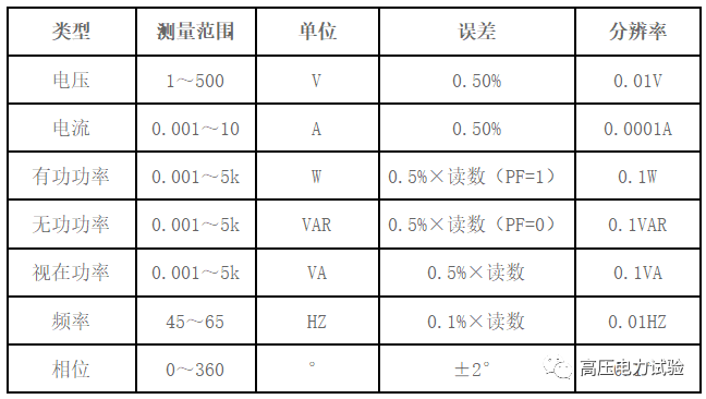

知识点:三相电力分析仪表
设备图片:
设备简介:
多功能三相用电检查仪是进行三相电参数测量、保护回路CT接线正确性分析和三相电电压电流不平衡度检测的仪器,可以完成三相的电压、电流、相角、频率、功率、功率因数等电参数的高精度测量,更为独特的是,能分析CT接线的正确性检查电力线用电平衡情况。并具有电能计算功能。
多功能三相用电检查仪设计上采用高速ARM处理器作为下位机进行电参数的测量,完全图形化界面,真彩色显示,触摸屏操作人机界面友好,仪器便于携带,功能强大。
设备特点:
  1. 同时测量1至3路交流电压。
  2. 同时测量1至4路交流电流(含零相电流)。
  3. 测量电压间、电流间、电压与电流间的相位。
  4. 测量电网频率。
  5. 测量有功、无功和视在功功率。
  6. 测量功率因数。
  7. 分析CT接线的正确性以及电能表接线错误判别。
  8. 三相三线两元件电能表192 种接线错误检测和判定,并给出其向量图、接线图、功率表达式和文字说明。
  9. 三相电电压电流不平衡度检测。
  10. 测相电压范围:5-500V, 测相电流范围:5mA-10A。
  11. 显示六角向量图。
  12. 作为漏电流表使用。
  13. 低功耗设计,最长持续使用时间可达12小时。
  14. 自动量程,触摸屏按键人性化设计。
  15. 数据保存可通过U盘导出,方便用户数据处理。
设备参数:
1、GB5226.1-2008 机械电气安全
2、GB19517-2009国家电气设备安全技术规范
