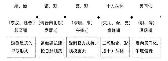

宫观的演变
东汉
东汉末道教初兴,道士往往选择深山幽谷静修,逐步兴建起静修的“静”(靖)和祭神的“治”,是一些简单的瓦屋或茅屋。
魏晋南北朝
魏晋南北朝玄学兴盛,名士风流谈玄说道,道教建筑也演变为“馆”或“观”,如庐山招真馆。
唐宋
唐宋两代,道教渐渐融入儒、佛的祀仪及止观、禅定学说,加之一些帝王笃信道教(如唐太宗、宋真宗、宋徽宗),道教建筑规格进一步提升,演变为宫观。

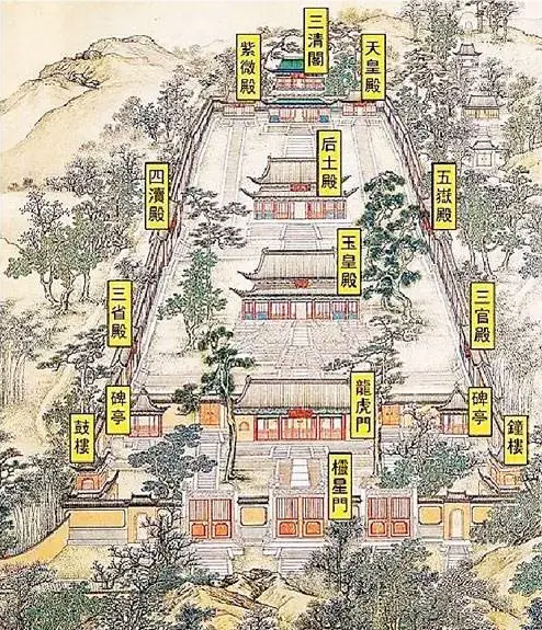

道教建筑以其规格之不同,
分为不同形制。

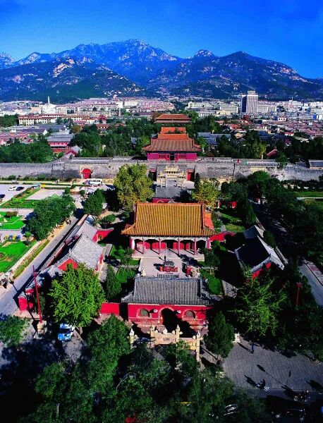

其中规格最高的一等要属帝王宫城式。
▲泰安市岱庙

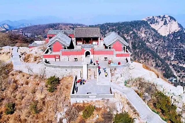

如泰山玉皇庙,建于天柱峰顶。
▲泰安市泰山玉皇庙

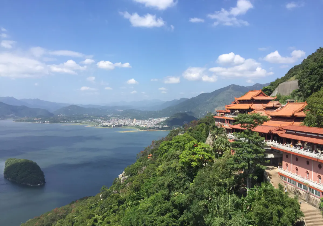

2.依山傍水型
如崂山太清宫,它背依老君峰,面临崂山湾,依山面海;福清石竹山,东张水库建成后也形成依山傍水之势。
▲福州市福清县石竹山

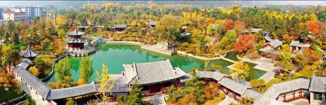

3.园林型
这种道院结合园林布置,有山有水,亭榭曲廊俱全,是一种园林道院,华山玉泉院、太原晋祠可为代表。
▲太原市晋祠

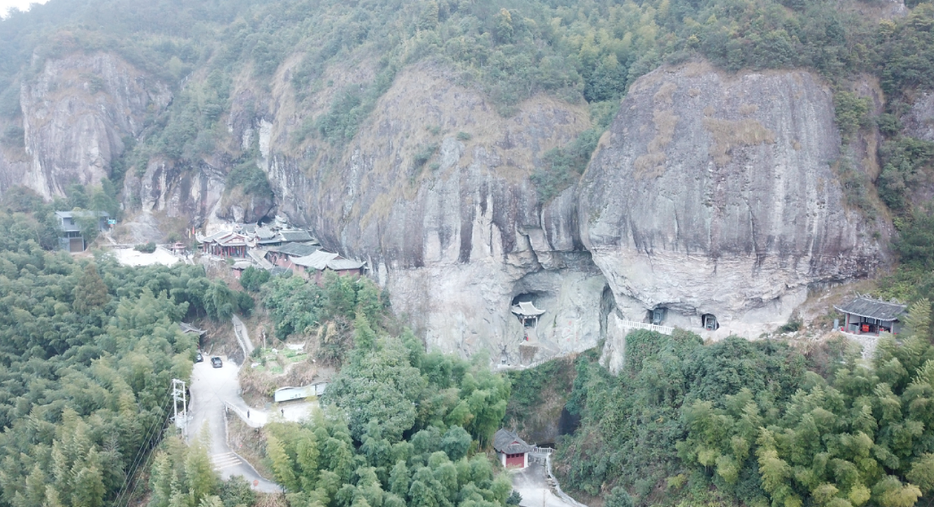

4.岩洞型
这种形制原多为道士静修的山洞。尔后有的因洞布局为殿堂,如青城山天师洞、永泰名山室。
▲福州市永泰县名山室

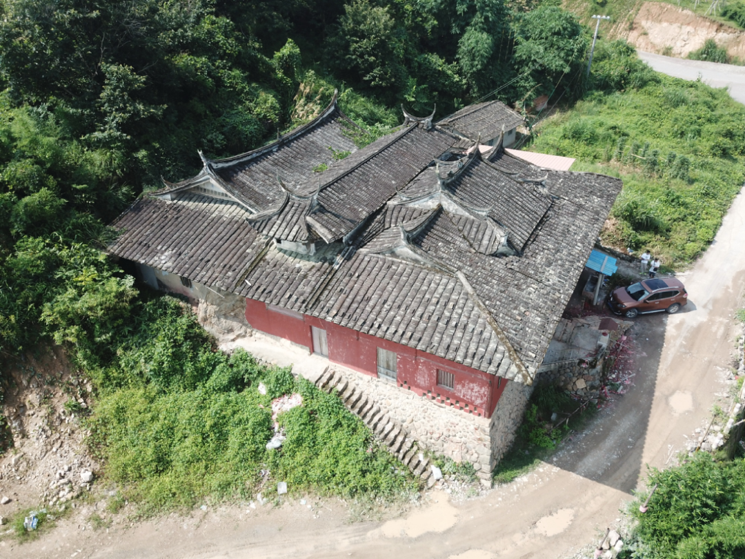

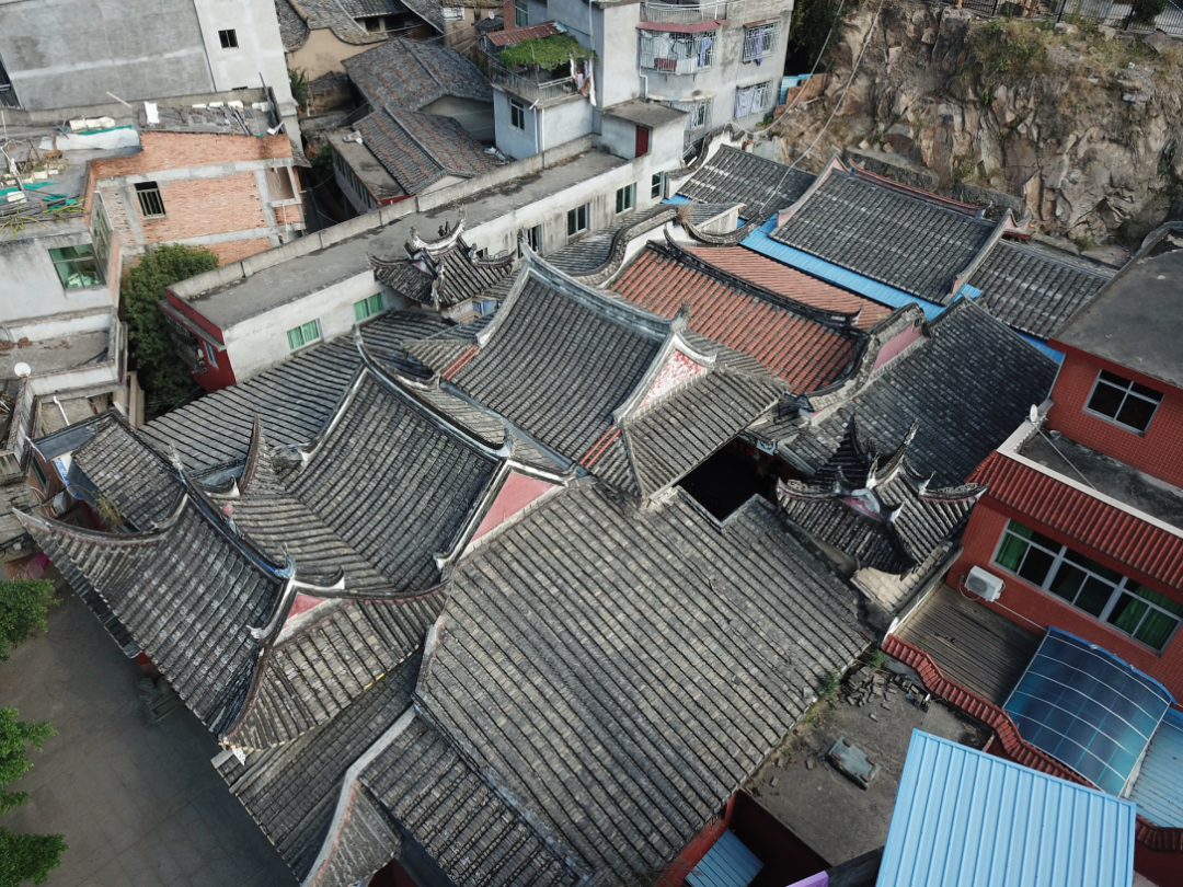

坛庙的布局
此类坛庙的布局相对固定,合院式的平面,大门为五岳朝天式、入为戏台,戏台倒朝,面向大殿,以戏娱神。
戏台前方为天井,两侧为看楼连接钟鼓楼,部分坛庙大殿后有后殿或后楼。
天井见天极小甚至没有,戏台与大殿之间一般设落地或不落地的拜亭。
▲福州市闽侯县南屿福壚寺
▲福州市永泰县龙岩寺

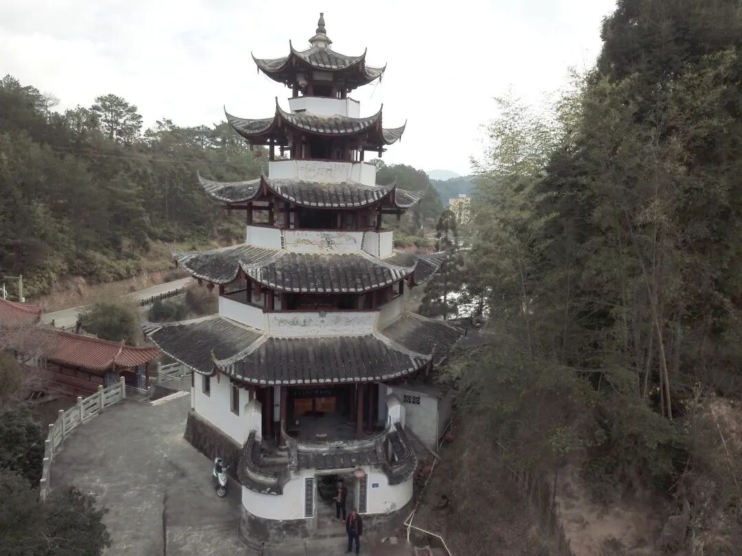

以永泰麟瑞阁为例:
一层祭祀土地正神,也是民间的财神;二层祭祀卢公;三层祭祀仓颉、孔子、孙真人(孙思邈);四层祭祀文昌帝君;五层祭祀魁星。
麟瑞阁中祭祀的神祗包含儒释道三大宗教,亦有本土化的民间信仰。各种宗教在此融合,保佑一方平安。这种多教合一的祭祀,是福建本地信俗的集中体现。
▲福州市永泰县城麟瑞阁
