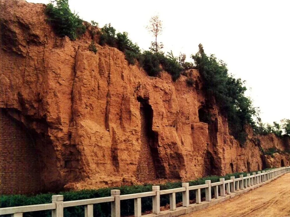

阿房宫是秦朝的宫殿,
据史书记载,始建于公元前212年。
遗址在今西安市西郊15千米的阿房村一带。
▲现存阿房宫前殿的夯土台基,东西长1300米、南北宽500米左右、高约7米,规模惊人。
▲秦咸阳一号宫殿遗址横剖面图
台榭建筑是大体量的夯土台体与小体量的木构廊屋的结合体,它反映出当时在防卫上和审美上需要高大建筑,而木构技术水平尚难以达到,不得不通过阶梯形的夯土台体来支承、联结。

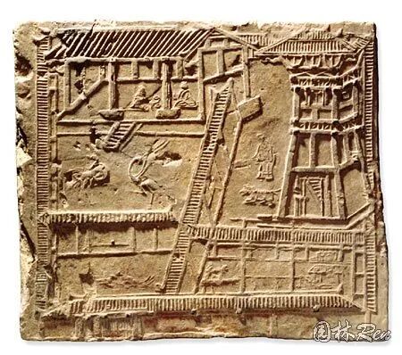

从传统木构建筑单体体量和高度来看,秦至汉初、隋至盛唐为两次高潮。这与国力强盛、帝王雄才大略以及人们尚未完全掌握木构建筑的极限能达到多高、多大有直接关系。所以在建造大体量建筑之时带有很强的主观意愿和探索精神。台榭建筑就是对木结构建筑极限的探索。
▲汉代画像砖上的高台建筑

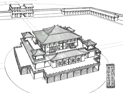

汉代明堂建筑
明堂是古代帝王颁布政令,接受朝觐和祭祀天地诸神以及祖先的场所。

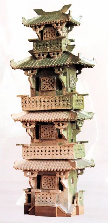

▲东汉绿釉陶楼,高1.44米

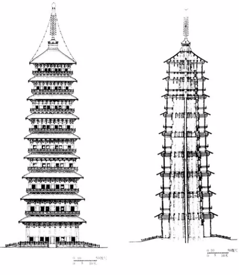

洛阳永宁寺塔为木结构,
高九层,中间为夯土塔芯,
四面穿插木结构。

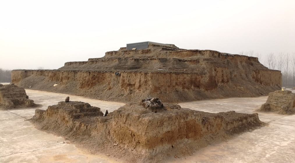

▲据记载,永宁塔高四十九丈或四十余丈,合今136.71米左右,加上塔刹通高约为147米,是中国古代最伟大的佛塔之一。
▲永宁寺塔现存夯土台

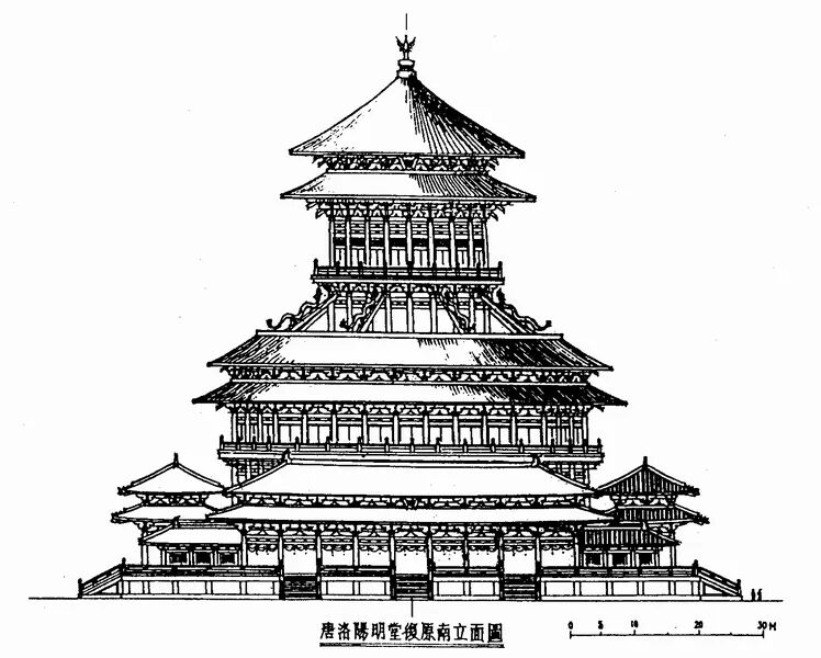

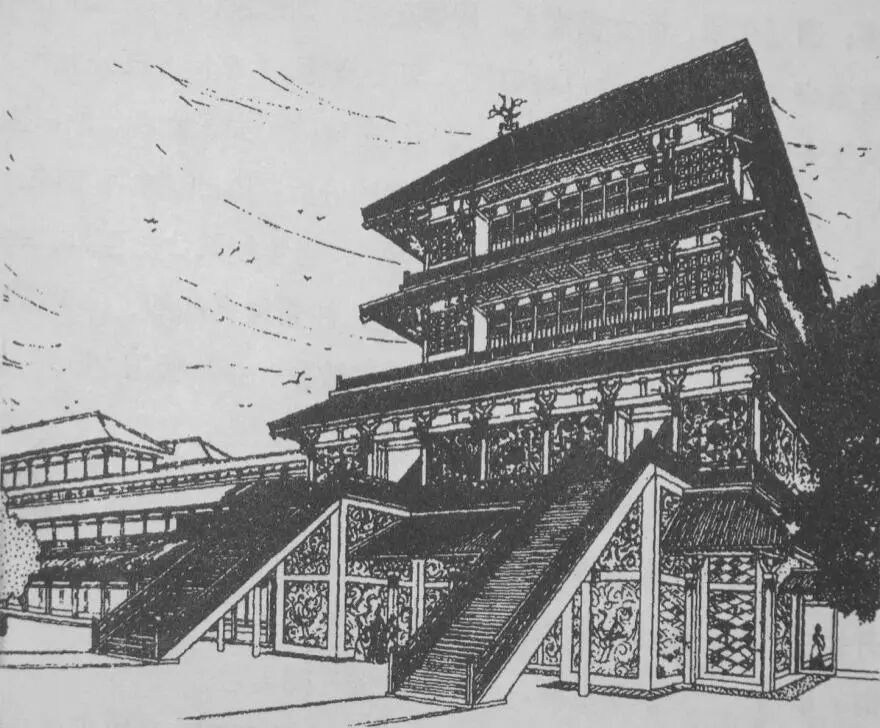

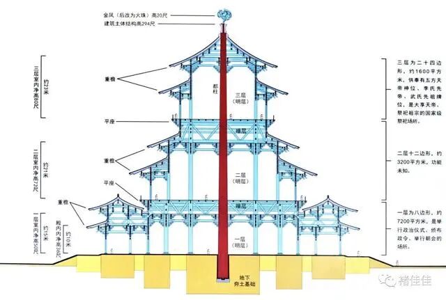

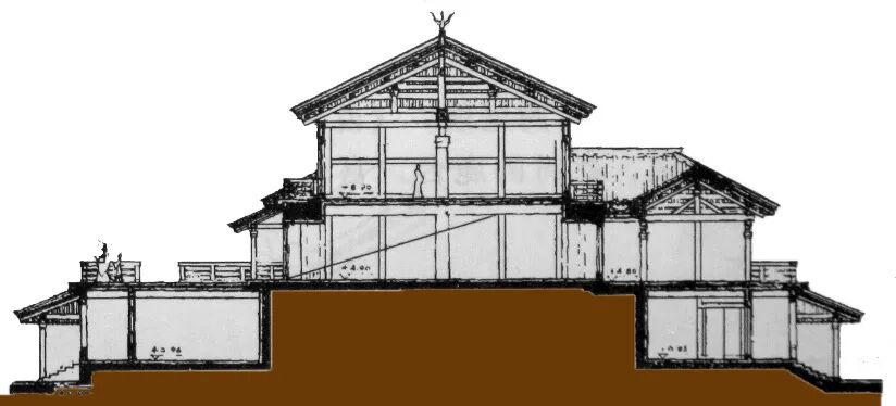

唐代洛阳明堂
洛阳明堂剖面示意图,中心以巨木作为支撑,其余梁架均依附于中心塔柱之上。

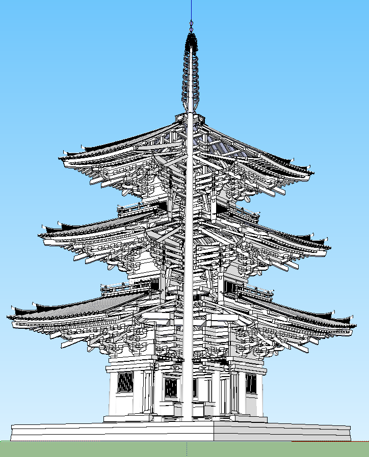

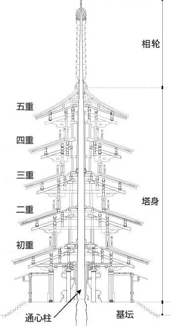

隋唐木塔的建造受到中心柱高度与强度的影响,且结构复杂。以中心柱为高层建筑的营造核心的做法,从唐朝流传到日本,日本目前依然保留数座此类型木塔。

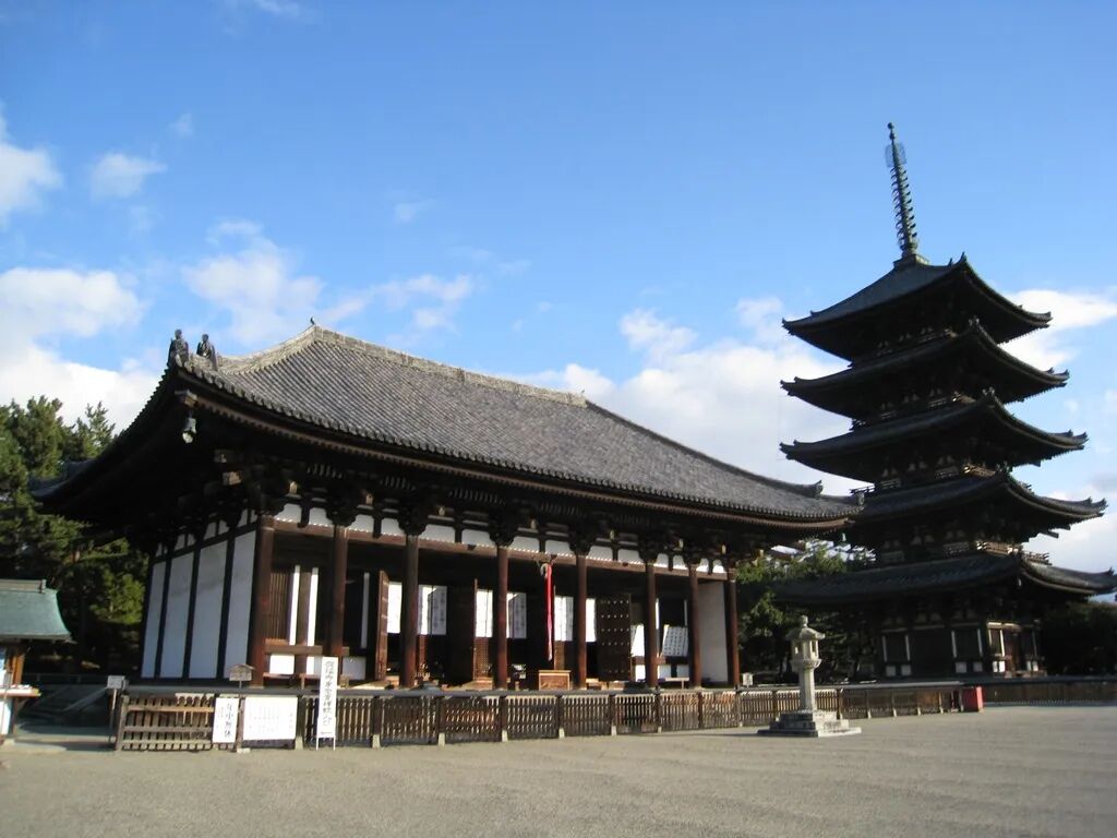

日本奈良法起寺
法起寺三重塔位于奈良县斑鸠町,属于日本国宝级文物,不仅是日本国内最古老佛塔,也是日本仅次于药师寺东塔的第二大三重塔。
日本奈良兴福寺
建于公元8世纪的奈良兴福寺,仍保留中心柱五层木塔。

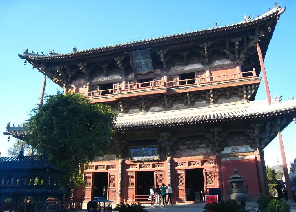

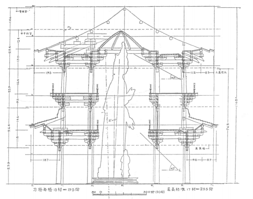

天津蓟县独乐寺观音阁
观音阁的二十八根立柱,做里外两圈升起,用梁桁斗拱联结成一个整体,赋予建筑巨大的抗震能力。
斗拱繁简各异,共计24种,152朵,使建筑既庄严凝重,又挺拔轩昂。三层楼阁,中间做成暗层,省去一层瓦檐,避免了拥簇之感,暗层处里外修回转平台,供认礼佛和凭栏远眺。

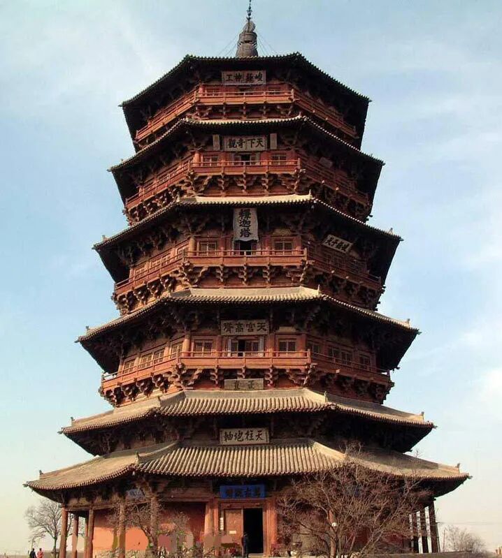

山西应县佛宫寺释迦塔

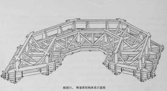

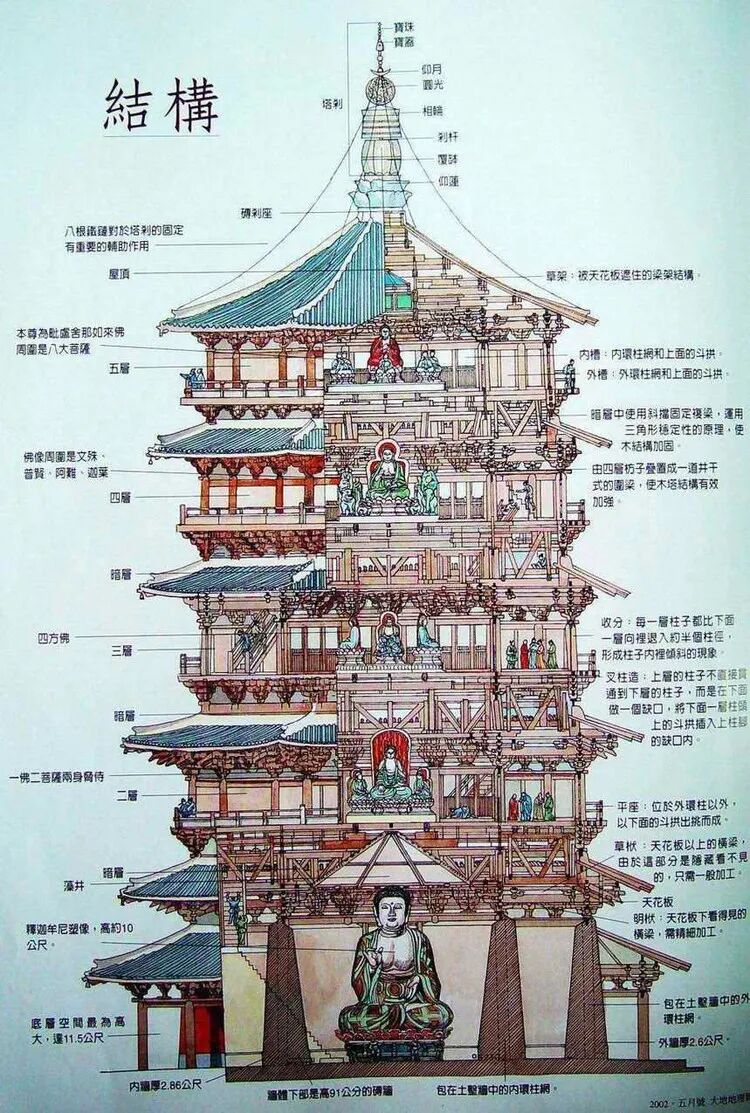

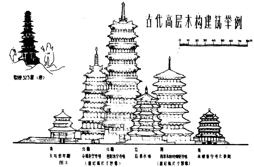

山西应县佛宫寺释迦塔(应县木塔),建于辽清宁二年(1056),是我国现存最古老的木塔。
塔建造在四米高的台基上,塔高67.31米,底层直径30.27米,呈平面八角形。第一层立面重檐,以上各层均为单檐,共五层六檐,各层间夹设暗层,实为九层。
应县木塔每层之间均有一圈框架体系,作为上下层的支撑联系结构。
宋辽之后,中国的木构营造技术趋于僵化,高层建筑营造的体量明显缩小。

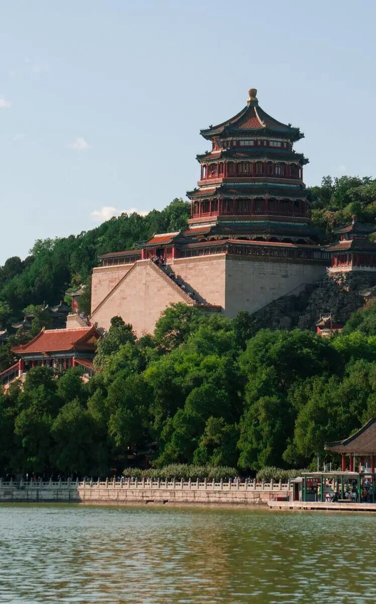

北京颐和园佛香阁
佛香阁高36米,坐落在高21米的台基上,共有三层、八角、四重檐,为攒尖顶,阁内有八根巨大铁梨木擎天柱,内部建筑结构复杂。

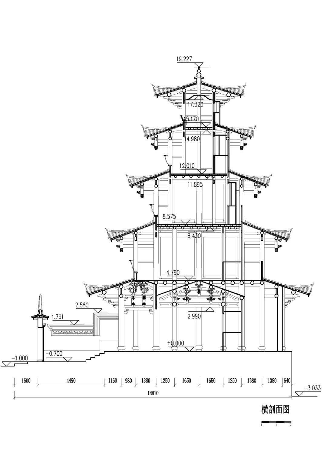

福州永泰大洋的麟瑞阁,为六角五层楼阁。平面为多层六角形套筒式,总面阔16米,总进深20.24米,从基础底面到葫芦顶刹约23米,从一层底面到葫芦顶刹为19.2米,全木构穿斗套筒式结构。其结构与阁楼式木塔做法类同,又称麟瑞塔。
麟瑞阁造型兼具楼阁与木塔的特点,具有显著的永泰民居结构特色,建筑精美,造型独特。每层供奉神祗不同,儒释道兼备,是研究当地高层木构建筑和民间信仰的实物资料,具有较高的历史和文化价值。
