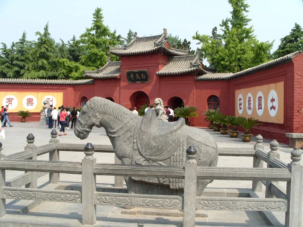

在汉代,寺是官府建筑的通称——凡府廷所在都叫寺。汉明帝时,印度人摄摩腾自西域用白马驮佛经来中国,到洛阳后,停驻在鸿胪寺(鸿胪寺是掌握朝贺庆吊之礼的官署),于是取 “寺”名创建了白马寺,成为佛寺。后世便通称供佛的处所叫寺,后来喇嘛教、伊斯兰教的礼拜处所也叫寺。石窟的全称为石窟寺。

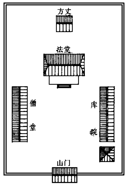

唐代
百丈怀海为禅宗第8代传人,其于唐代正式创著《禅门规式》(俗称“百丈清规”) 其内容涉及僧团组织,仪式、寺院建筑及生活的一切方面。
百丈怀海(约720-814),中国禅宗著名禅师,唐代禅宗高僧。本姓王,俗名木尊,福建长乐人,创立了《百丈清规》。唐中叶后,旧教规戒律与禅宗发展冲突,怀海大胆进行教规改革,设立了百丈清规,推进禅宗发展,具有不可磨灭的重大贡献。
《禅门规式》中关于禅寺的规定可归结为:
 不立佛殿,以法堂为全寺的中心
僧堂并非“禅堂”,具有坐禅,饮食、睡眠三种职能
强调禅寺中人员的组织结构与位序关系
▲唐代禅寺基本布局模式推演

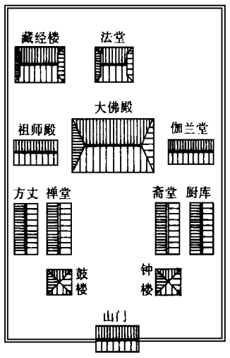

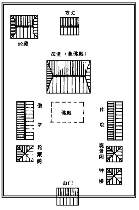

宋代
由于禅宗的强大,其对立面的消失以及皇室的大力支持,从而导致禅之思想转向了一种“极端”自由的发展,事实上是一种精神的衰退。于是,为了修正这一倾向产生了重经教、佛象神性化等的变化。
1.佛殿普遍地存在于禅寺中
北宋徽宗二年(1102)重订的“崇宁清规”中,其专设“知殿”一职用以管理佛殿。然至此法堂仍具有一定的中心地位。其形式如:
寺院内法堂兼作佛殿
单独于法堂前设立佛殿,其规模与法堂相仿
2.经藏、轮藏

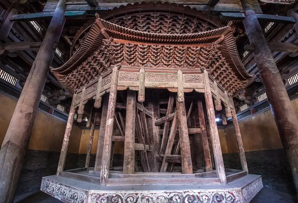

经藏的形式与当今图书馆相近。分为藏经楼与看经堂,前者相当于书库,后者作为阅览。此形式至少在北宋时已在禅寺中普遍存在。
此外,五代时寺内另出现了一种中间为轴的轮状藏书木厨,用于不识字信徒礼经,即推轮藏一圈相当于读经一遍。此两类建筑的出现说明经教在禅寺中已有相当影响。
▲河北正定隆兴寺转轮藏殿
3.伽兰堂、祖师殿和塔林
伽兰为寺院的护法,有土地神的含义。祖师殿则为礼拜本门祖师的地方。塔林则为禅宗高僧们聚葬的场所。这三种建筑具有浓厚的中国文化色彩,在宋代已存在于禅寺中。
▲宋代禅寺基本布局模式推演

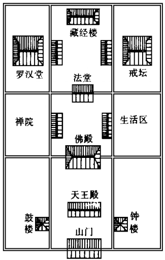

明代
由于明以前禅宗发展的混乱状况,曾作为僧人的朱元璋决心加以干预使得禅寺布局发生更大变化。
洪武十五年,明太祖下诏,分天下佛寺为三类,即 禅、讲、教。讲寺专门研习教义,讲授经典寺院;教寺则指专作佛寺的寺院;禅寺则重新强调了坐禅的作用。明太祖想通过回复原始禅的方式以达到整治禅寺的目的。
1.僧堂分解为禅堂与斋堂
2.藏殿:观音阁与钟、鼓楼
藏殿同样分为经藏与轮藏经藏,位于大佛殿之西。此外,此时出现过一种轮藏与观音阁相对置而以钟楼独处的格局,这一格局于明代最终固定为左钟楼、右鼓楼相峙的布局模式。
3.佛殿、法堂与方丈
明代禅寺内佛殿崇盛,位居中心,而法堂的位置虽仍居中轴线上佛殿之后,然其体量卑小且使用职能衰弱。而方丈也移至禅堂附近再也不是位居中心“当代为尊”的表现了。
▲明代禅寺基本布局模式推演

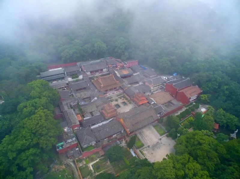

▲福州市涌泉寺延续了明代禅寺的基本布局

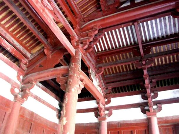

福州市华林寺大殿

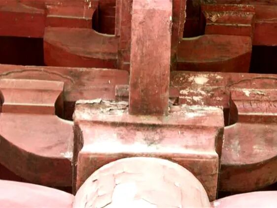

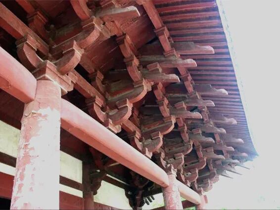

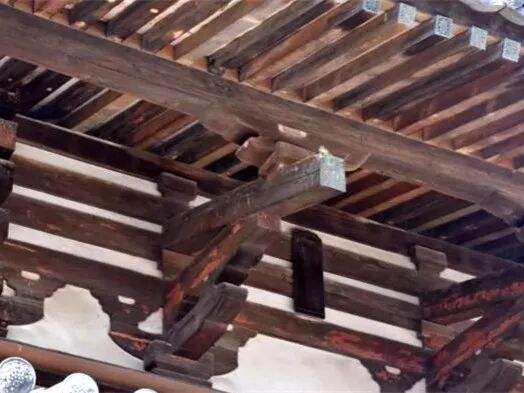

福州华林寺大殿为抬梁厅堂式构架,简朴严谨,柱头铺作,华栱两跳用单材挑出,与三根大昂结合,呈双杪三下昂重栱偷心造,殿内彻上明造,保存着隋唐时代北方古建的遗风, 并发展出南方的特殊做法:斗栱用材特大,斗底作皿板形。
梁、栿、前檐阑额均为月梁造,梭形柱,不施普柏枋,云形驼峰在梁栿上的运用,昂嘴砍作曲线形,装饰构件与团窠彩绘的大胆结合,具有独特风格,为国内所罕见。
整体类于宋《营造法式》所录“八架椽屋前后乳栿用四柱”,反映了福建建筑的地方特色。

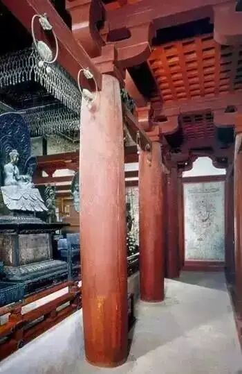

华林寺大殿保留大量隋唐早期建筑的做法,并形成福建宋构建筑的典型特点。早期的建筑特征可以与日本飞鸟时期(593—710)的法隆寺建筑相印证。
柱头多层偷心造斗拱。
斗下斜棱加厚(皿板蜕化的残迹)。
耍头、昂咀、梁头雕成两折曲线。
斗身为曲线,不做卷瓣。
华林寺大殿
法隆寺

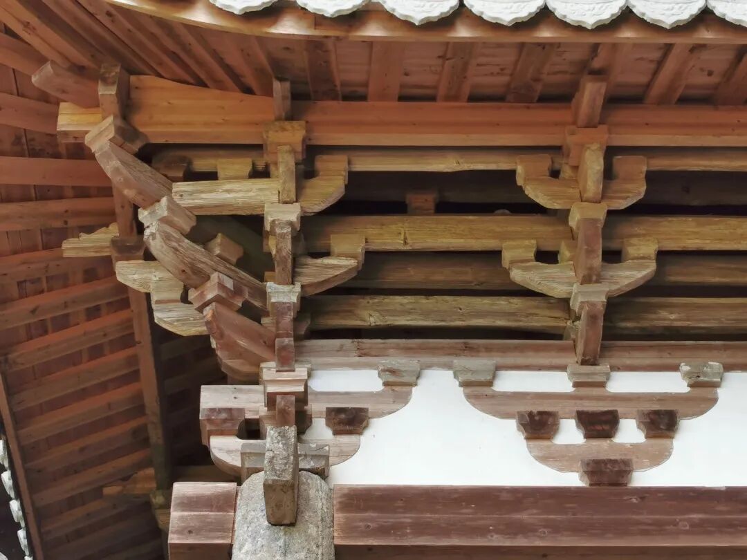

▲前檐斗拱
▲金堂斗拱
▲栌斗
▲后世拱身做卷瓣
▲法隆寺金堂内部
华林寺大殿的结构做法深刻影响了日本大佛样建筑。

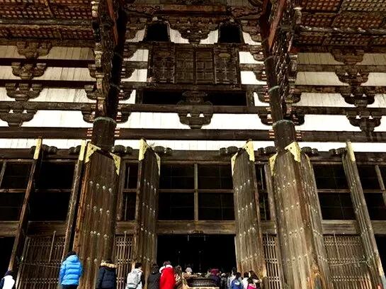

日本镰仓时期(1185—1333)大佛样建筑深受此类建筑风格影响。
▲华林寺大殿室内梁架
▲东大寺南大门
▲东大寺大佛殿

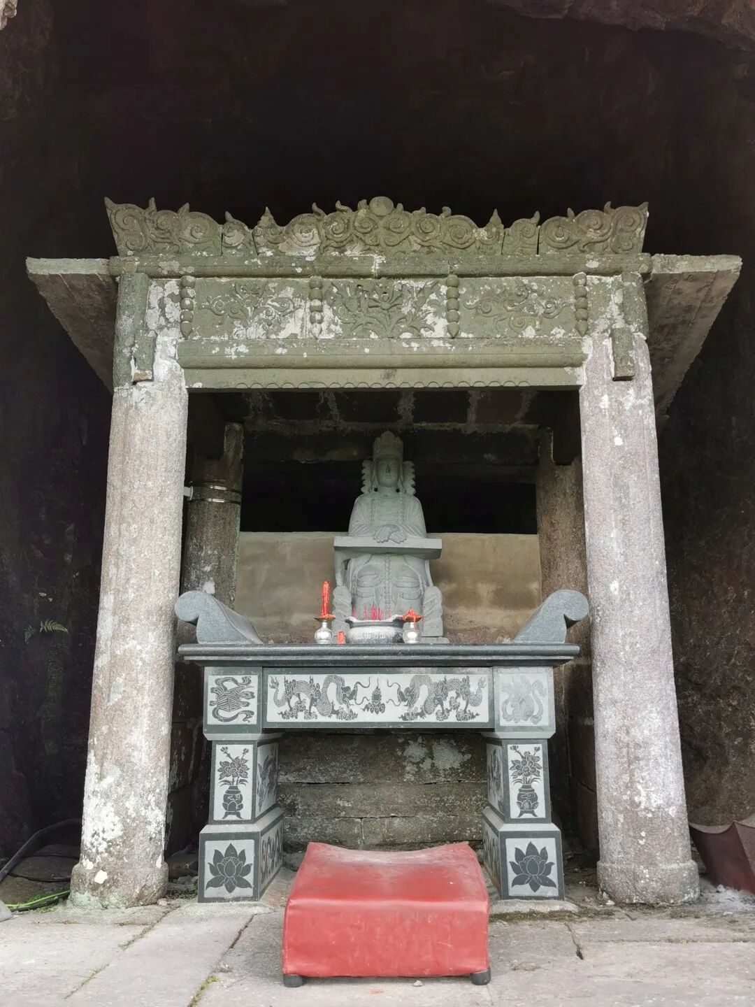

福州市永泰县名山室祖师殿
永泰县大洋镇名山室血盆洞内有一祖师殿,建于南宋崇宁年间(1102—1106),为石木构造,单开间,进深两间,歇山顶。
▲藏于血盆洞中的祖师殿
祖师殿设石门槛,圆形分瓣瓜棱石柱,柱头及补间二朵用重栱,挑檐六铺作,前廊里转纵置梁,置平闇天花,内室里转五铺作,置平棊天花。中柱间设隔架,草架上为抬梁式木构架,九脊顶。
▲柱头及补间二朵用重栱,挑檐六铺作
名山室祖师殿保存基本完好,是江南留存为数不多的宋代木构建筑之一,更是福建省四处宋代木构中唯一的一座小品建筑。
名山室南宋小佛殿折射了我国早期建筑文化的精髓,为研究宋代木结构提供了又一处珍贵的实例。
▲宋崇宁二年(1103)须弥座
名山室观音石帐置于石洞之中,设四根花岗石瓜楞梭柱,檐柱间设青石额枋、楣框,雕刻花草图案,帐顶卷草造型。
帐顶为斜铺屋面。其雕刻刀法娴熟,线条流畅,纹样柔和,反映了早期雕刻技术的发达,既是精湛的艺术品,又是研究宋元时期石作技术的重要实物载体。
▲观音石帐置于石洞之中

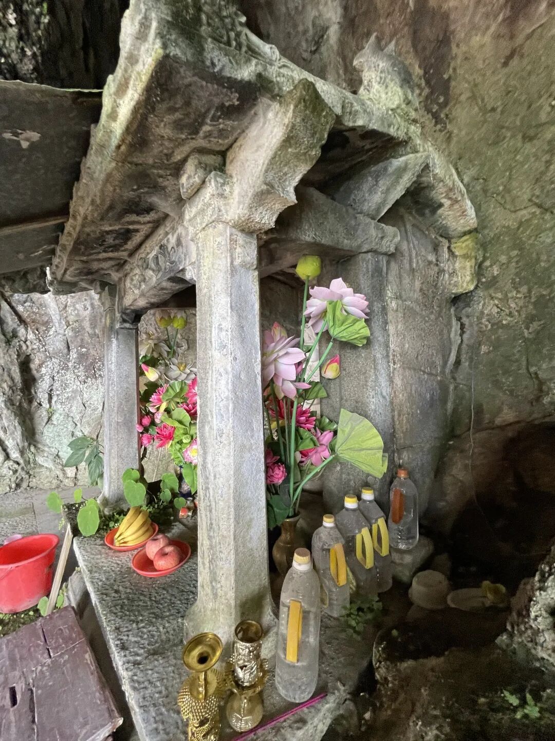

福州市永泰县方广岩观音殿
方广岩观音殿位于永泰县葛岭镇方广岩内,为宋代石仿木结构的遗存。
方广岩原系一巨大溶洞,宋建隆二年(961),四都溪南村黄非熊在岩下读书,发现此溶洞犹如世外桃源,遂于此建寺,从此香火不绝。后洞壁上有一石龛,上有一结构精巧的石构小殿宇即观音殿。
▲方广岩观音殿
观音殿为石仿木结构,自下而上分别为须弥座,殿身及屋面。
须弥座圭角宽大,束腰收窄,设角柱和中柱,束腰内不做雕刻。殿身四根方形立柱,柱櫍一体,柱头上方栌斗与额枋一体,额枋做由梁状,雕刻束莲图案。
额枋与屋盖之间雕刻壼边牙子。悬山屋面为石板雕刻,檐口做勾头滴水,正脊设鸱吻。
▲方广岩观音殿

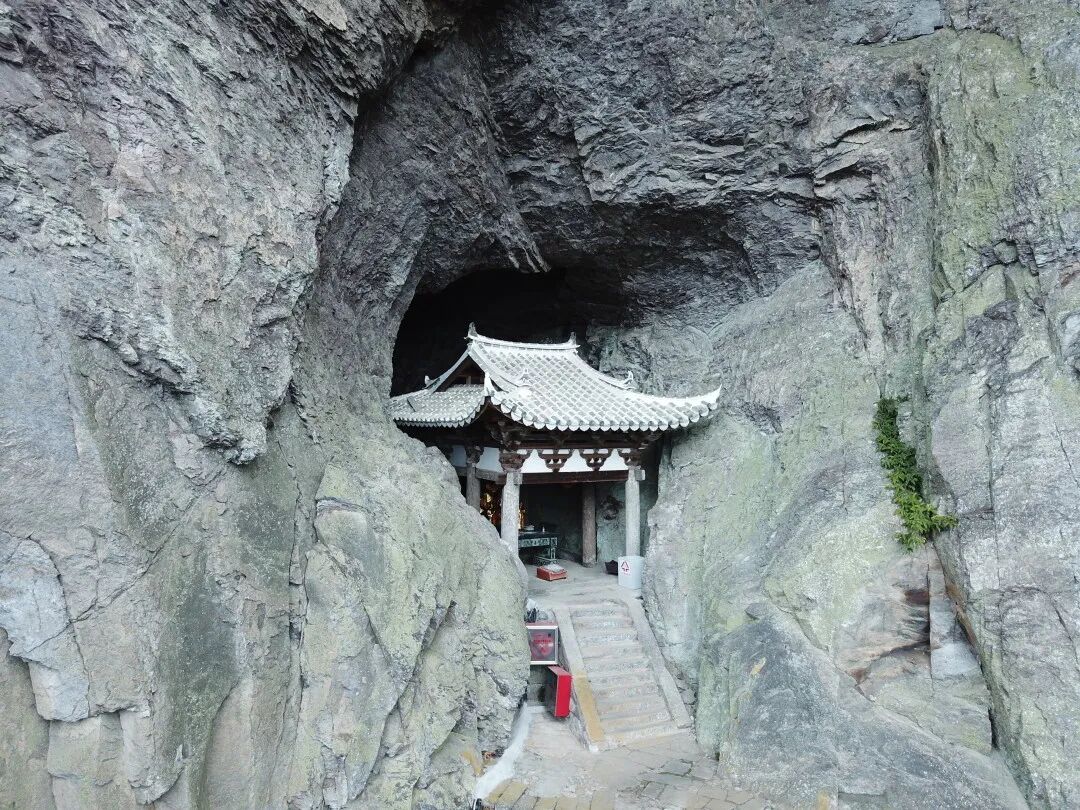

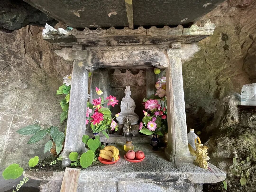

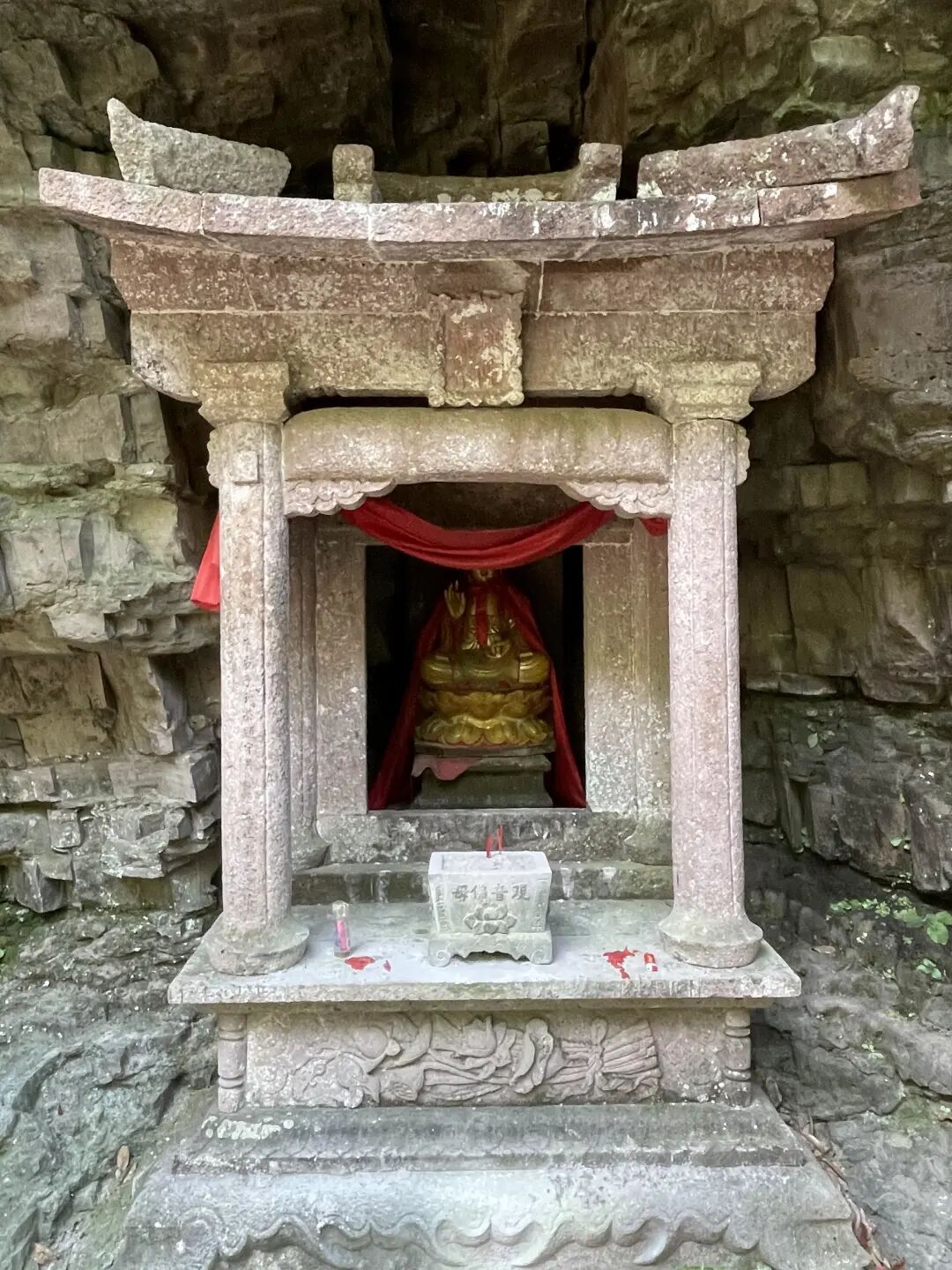

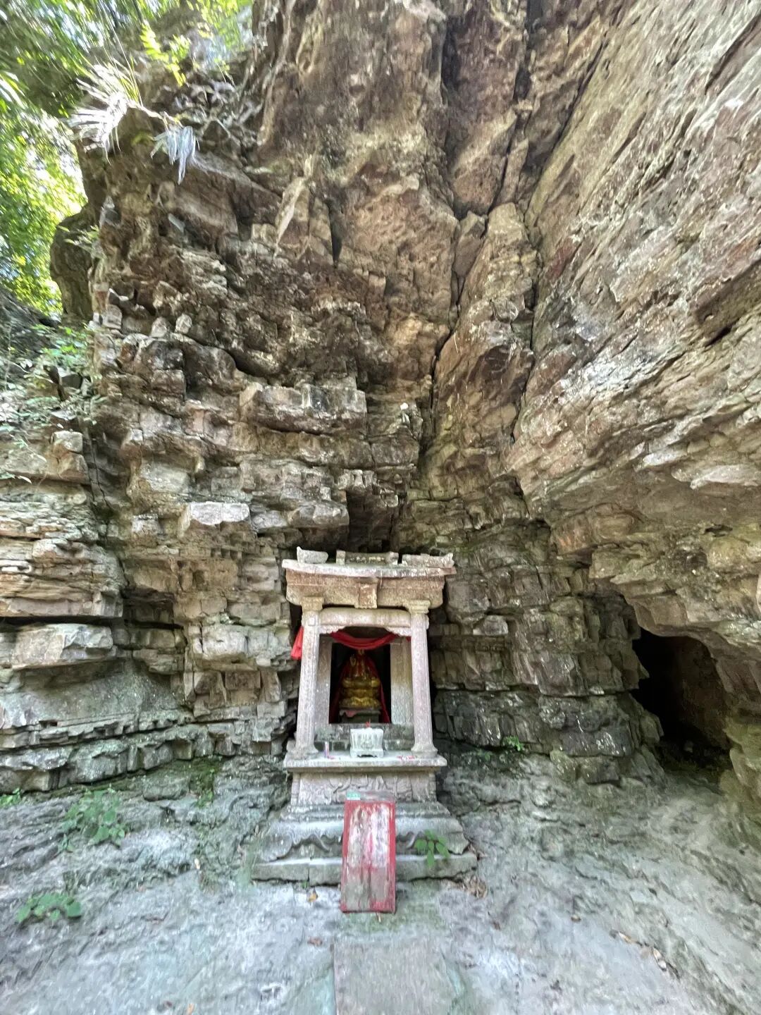

福州市闽清县白岩山观音殿
白岩山观音殿地处闽清三溪乡山墩村白岩山风景区内,坐西北朝东南。白岩山观音殿为单体石仿木神龛,占地约3.7平方米。
观音殿藏于白岩山悬鱼洞外巉岩之下,整体均藏于石洞之中,石洞外为一石平台,石平台左侧为悬鱼洞,前侧为陡崖,右侧有上山石阶。
▲白岩山观音殿
观音殿由须弥座、殿身及屋面三部分组成。
须弥座圭脚宽大,总宽1.95米,高0.4米,券口牙子弯曲交错。枭枋均较浅,宽1.51米,上枭枋和下枭枋高分别为0.11米和0.1米,下枭做覆莲雕刻。束腰宽1.24米,高0.23米,做角柱,正面雕刻一束莲浮雕。
▲白岩山观音殿正立面
殿身石仿木结构,面阔单间,进深二间,为前廊与内殿,内殿地面高于前廊0.09米。设中柱和前檐柱,各2根,均为覆盆柱础与瓜楞梭柱一体,最大柱径为0.2米。柱头均做卷杀,设方形栌斗宽0.23米,高0.11米,做皿盘。
前檐柱阴刻“峕至大元年戊申岁六月寅日龙都留宅张则寿仝工捨,观音菩萨宝殿祈保平安子孙荣显守耑大匠旨王道清”。额枋、劄牵、中柱间穿枋均挖?底,截面呈方鼓形。额枋上挂石匾,双行直下阴刻“补陀境界”楷书,补陀即普陀,为观音道场。
额枋下做雀替,额枋穿檐柱做霸王拳。檐柱、中柱栌斗上压柱头枋,上铺0.1米厚石板做天花。中柱之间设下槛、抱框,均厚0.09米。后檐无立柱,以0.1米厚石板支撑。
屋面做斜铺石板,翼角上翘。设正脊、垂脊、戗脊。后檐斜石板搭在背板之上。

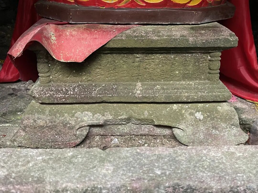

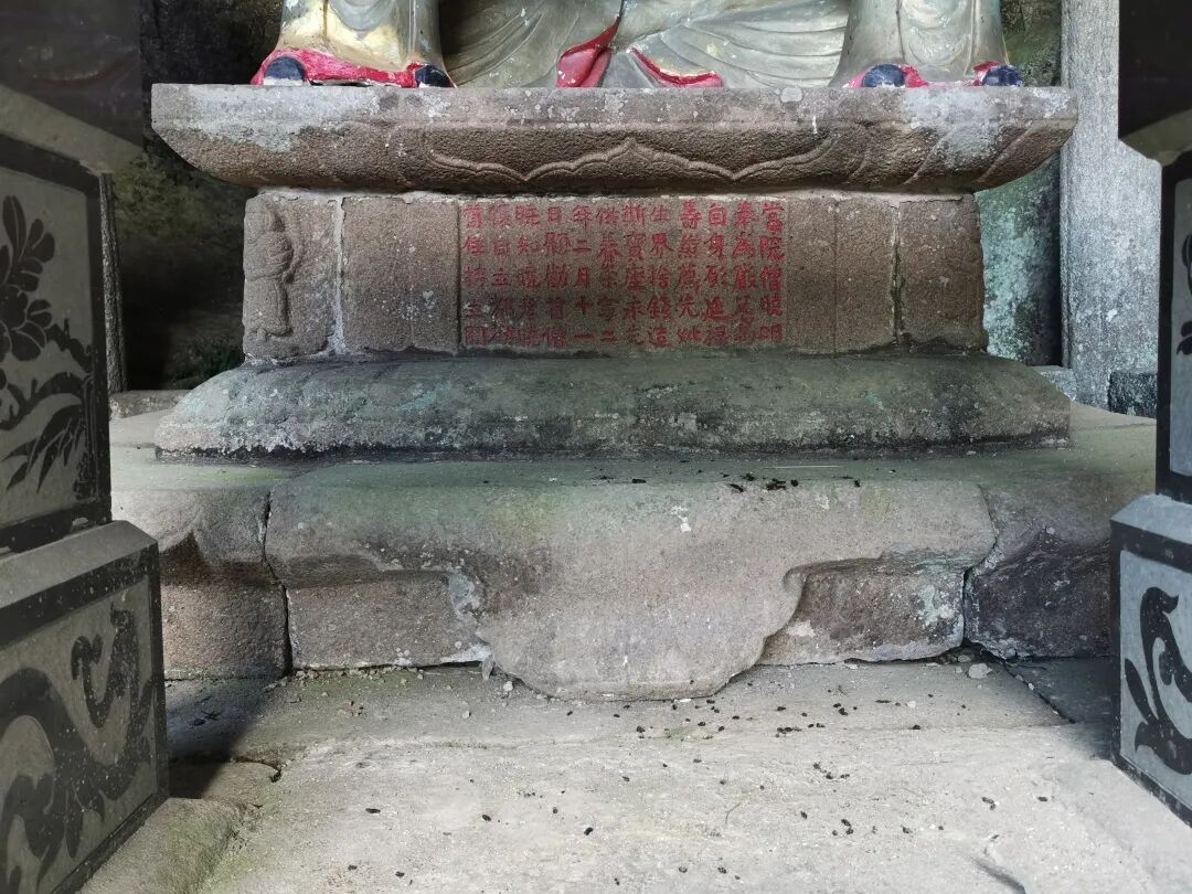

▲白岩山观音殿内殿宋淳熙年间须弥座束腰雕刻捐资名款
内殿设宋淳熙年间小型须弥座,设石刻观音及童子造像,因早年被盗造成破损,观音造像追讨回来后放在内殿后侧,后期另塑观音泥像。
小须弥座为整块花岗石雕刻而成,宽0.61米,高0.28米,进深0.48米,束腰阴刻捐资名款。
