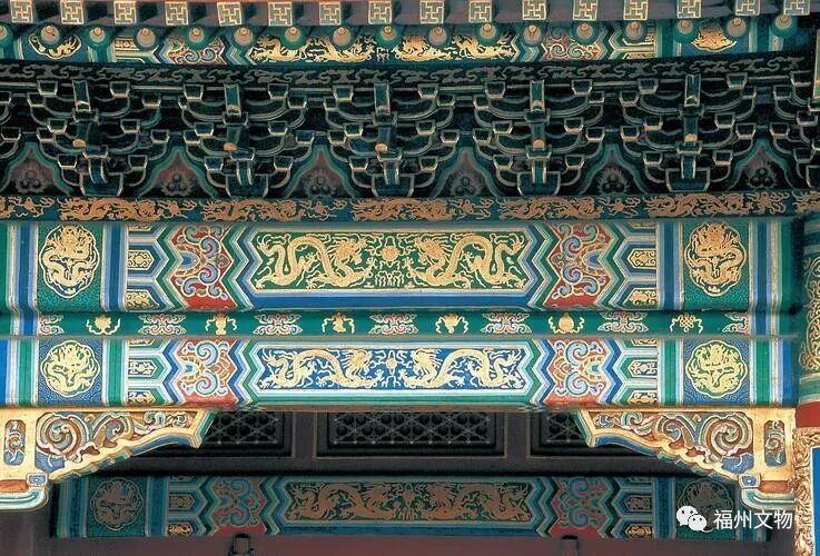

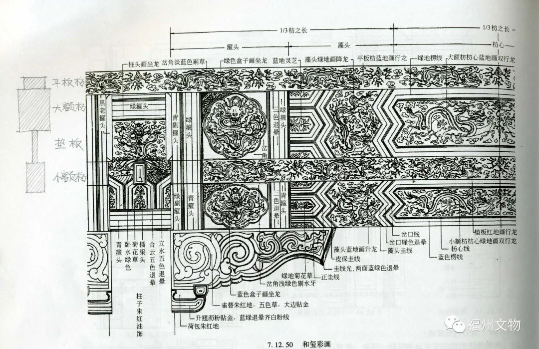

一. 和玺彩画
是清代的最高等级彩画,主要用于宫殿、坛庙、陵寝的主体建筑。
  1. 基本格局
  2. 纹饰题材:遍绘龙纹、凤纹、西番莲纹及吉祥草纹
  3. 设色
  4. 绘法与等级
三大段
箍头、藻头 —— 枋心 —— 藻头、箍头
纹饰题材
行龙、坐龙、升龙、降龙
绘法与等级
第一等级:
龙和玺
第二等级:
龙凤和玺、龙凤枋心西蕃莲灵芝藻头和玺、凤和玺
第三等级:
龙草和玺

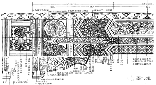

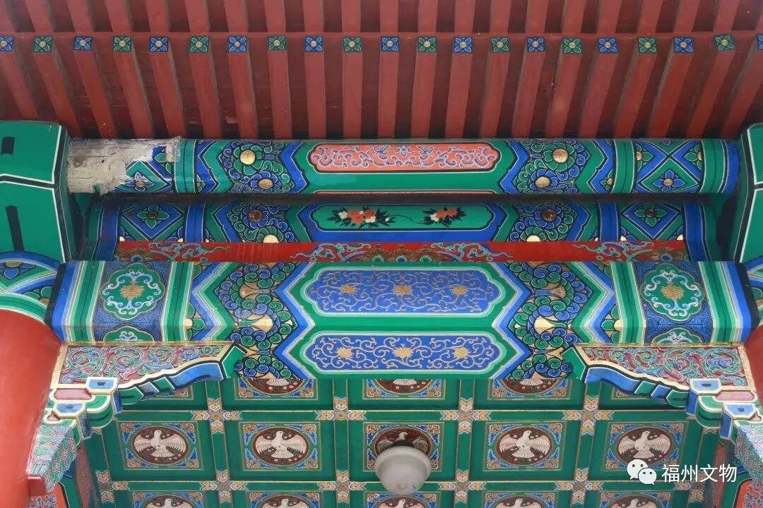

二. 旋子彩画
布局
与和玺彩画基本相同,只是藻头部位以岔口线、皮条线取代圭线、圭线光。
纹饰题材
藻头、枋心、合子
绘法与等级
  可细分为金琢墨石碾玉、烟琢墨石碾玉、金线大点金、墨线大点金、金线小点金、墨线小点金、雅伍墨7个档次

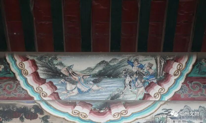

三. 苏式彩画
来源
源出于江南苏州一带,
传至北方进入宫廷,
即成为官式彩画中的一个重要品种。
分类
可分为早中期官式苏画和晚期官式苏画,有包袱式、枋心式、海墁式三种苏画。
