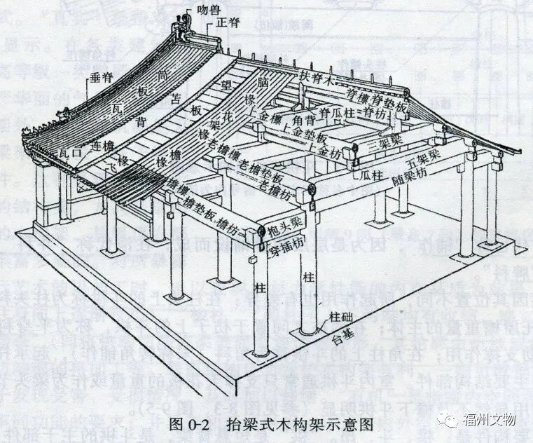

抬梁式木架构(叠梁式)
梁柱结构体系,梁是受弯构件。以梁直接承接檩木重量。
梁、柱、枋、檩四个基本构件。
优点:室内少柱或无柱,可获得较大的空间。
缺点:柱梁等用材较大,消耗木材较多。

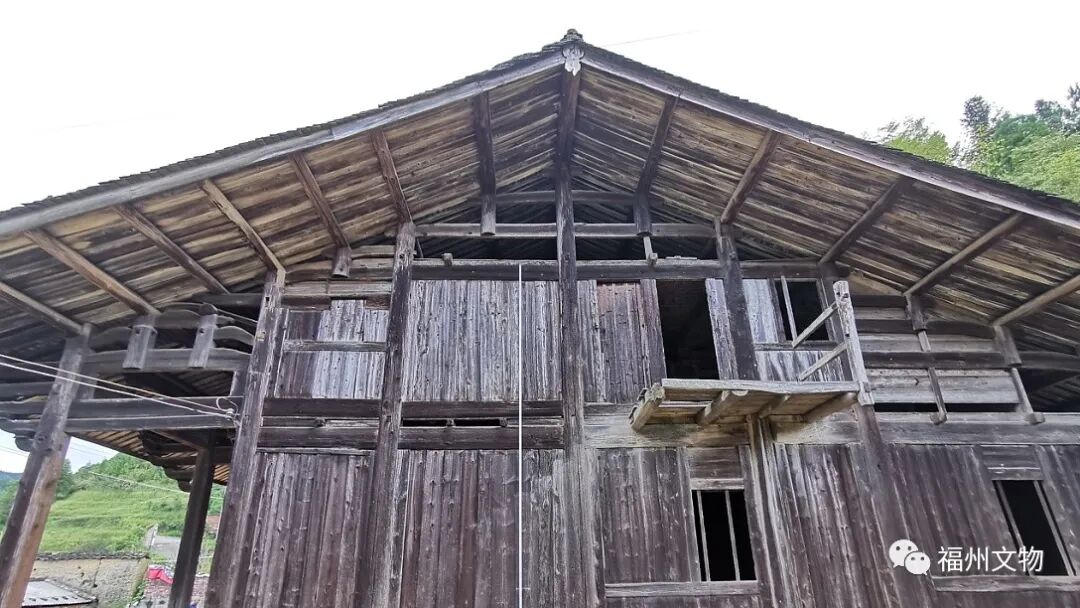

穿斗式木架构(立帖式、穿逗式 )
檩柱结构体系,以立柱承托檩木重量。
柱、檩、穿、挑四个基本构件。
优点:用料较小,山面抗风性能好。
缺点:室内柱密而空间不开阔。
两种构架的区别
穿斗式木构架用料小,整体性强,但柱子排列密,只有当室内空间尺度不大时(如居室、杂屋)才能使用。
▲穿斗式木构架
