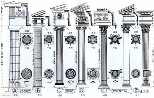

例如,在西方古典建筑的模数制中,柱底底部半径为基本模度(M)

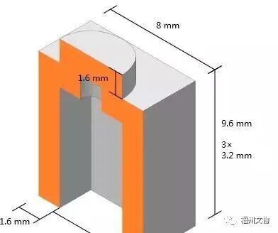

营造法式中的模数制度为材分制,清营造则例为斗口制,类似于今天乐高积木的模数。
乐高的最小单位称为颗粒,单位尺寸是8毫米,也被称为一乐高单位。

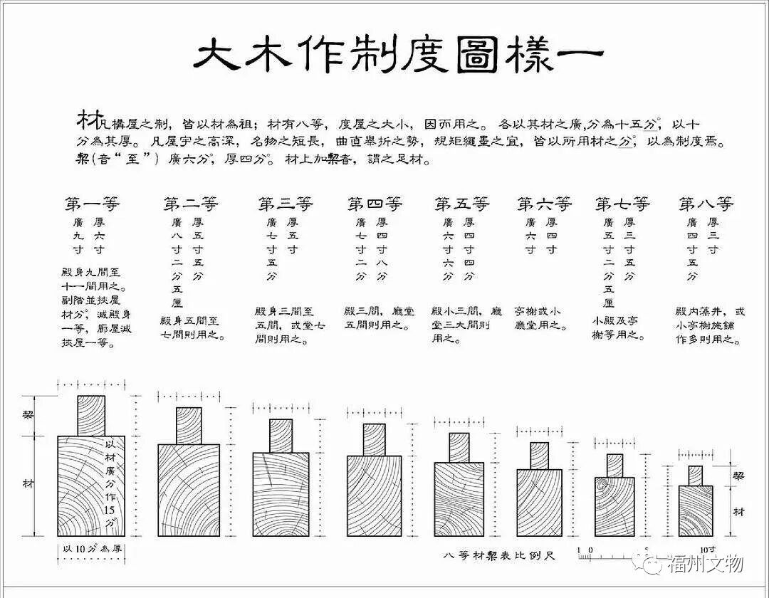

材分制
宋式建筑使用的基本模度是“材”。
《营造法式》记录:凡构屋之制,皆以材为祖,材有八等,度物之大小,因而用之。……凡屋宇之高深,名物之短长,曲直举折之势,规矩绳墨之宜,皆以所用之材,以为制度焉。
何谓“材”
单拱(或素方)用料的断面尺寸为一材(单材) 。材的高宽比为3:2,材的具体尺寸根据用材的等级而定。《营造法式》将材分为八等。即是说:材是斗拱中拱或木方的断面。
选择材作为基本模度
有三个主要特点:
材的实质是面积和截面形态
首先,因为以材作为基本模度具备了面积要素,它有可能(因为材本身并不能描述绝对尺度)和我们通常所说的“材料”(古建筑中当然指木材)建立一定的联系。
其次,关于材的截面形态,有可能和材料的强度和刚度建立一定的联系(截面模量)。
取“材”作为基本模量,具有模度适中,建筑物中大量运用,可直接以参照。
足材
单材加栔称足材。

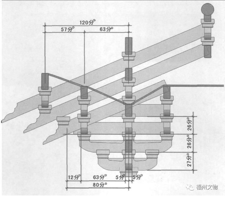

有了材、栔、分基本单位,就可以将其他构件用统一的权衡尺度。如:梁为x材x栔,瓜子拱长62分,慢拱长92分。

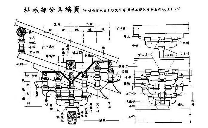

▲营造法式中的材、栔、分
▲宋式斗拱与材的模数关系
▲福州市华林寺大殿斗拱主要材分关系示意图

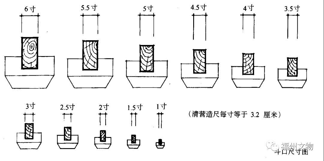

 斗口制
清代工程做法,以材厚即为取平身科大斗开口的大小为基准。一个斗口为10分(比宋计算方便)。
单材:厚10分,高14分 ( 厚高比1:1. 4)
足材:厚10分,高20分 ( 厚高比1:2 )
等
级
材分十一等
从6寸逐级递减0.5寸
1-4 等:没用过
5-6 等:大殿
7-8 等:厅堂
8-9 等:亭、榭
10-11等:给装修用

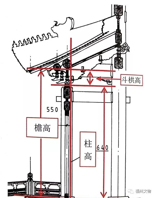

柱径也是模数
没有斗拱的建筑,以柱径为基本模数。
先决定建筑物明间面阔,再定柱高、柱径。以柱径为依据对建筑物的木构件截面进行计算。
以太和殿面宽为例:
檐柱是最外侧的一排柱子。大式建筑檐柱高约60斗口,平板枋高约2斗口,斗拱总高约9.2至11.2斗口,共计约70斗口,檐柱柱径6斗口。
