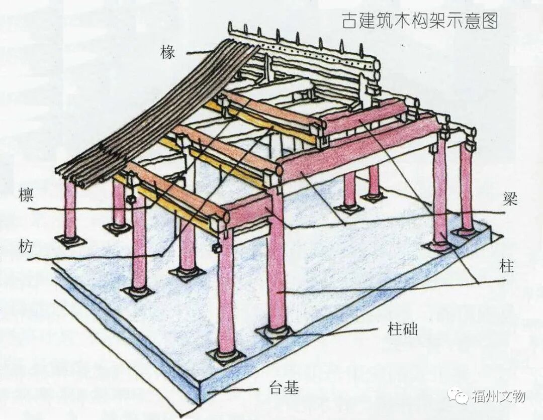

中国木构架体系形成于汉代,成熟于唐代,宋代在成熟化的基础上精致化,明清则达到高度成熟阶段。

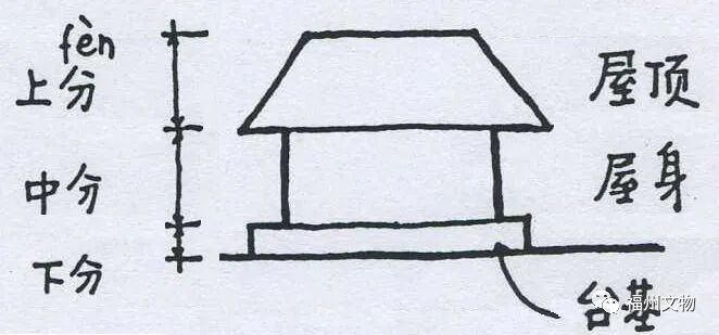

中国古代建筑外型上的特征最为显著,它们都具有屋顶、屋身、台基三个部分。

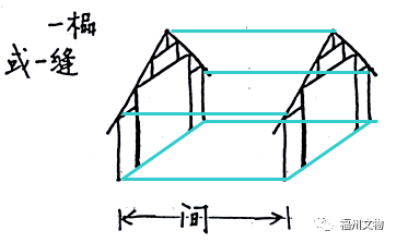

 1.间的概念
四柱之间的空间
或者是 两榀梁架之间的空间
一般指第二种

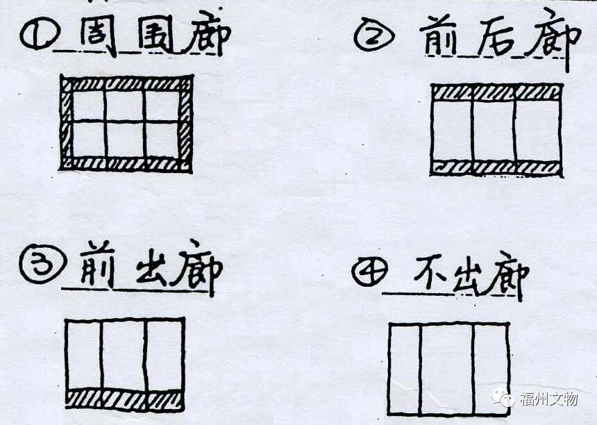

 2.出廊
两排柱子很近则其中间部分,
称之为“出廊”。
出廊分四种
周围廊、前后廊、前出廊、不出廊
出廊等级:①②③④
分别为一、二、三、四等
为什么出廊会有等级划分?
A、空间组织上有利,增加了中间层次,内外空间有过渡,更具优越性。
B、结构上出廊更稳固,结构上多了一个层次、柱距小,比无廊建筑更具优越性。

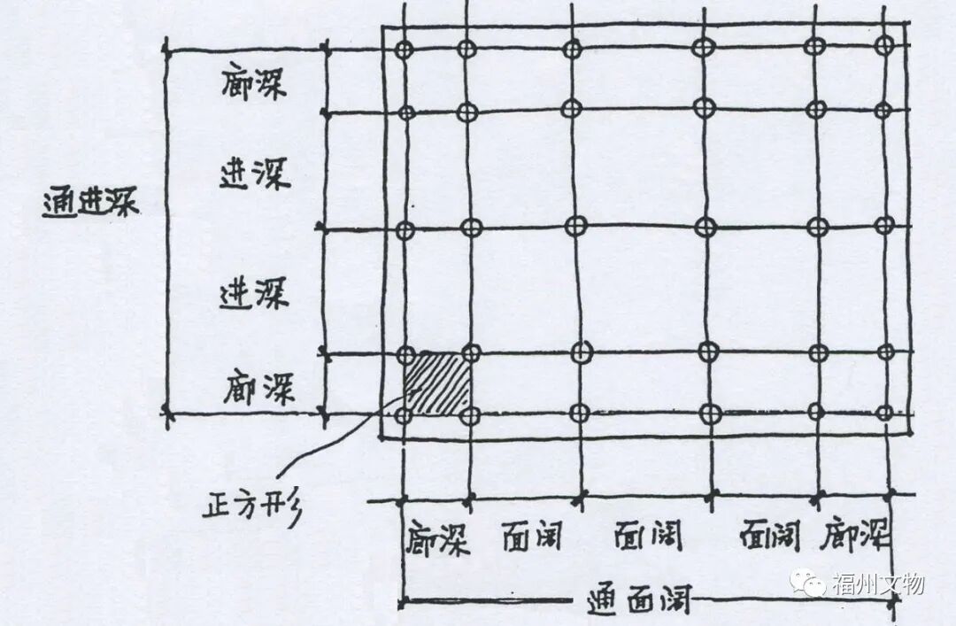

 3.面阔和进深
面阔
我国木构建筑正面相邻两檐柱间的水平距离称“开间”。
通面阔
各开间宽度的总和称为“通面阔”。

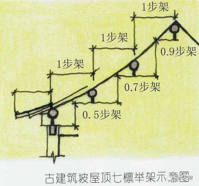

步
屋架上的檩(宋称槫tuán)与檩中心线的水平距离,清代称为“步”。
进深
前后檐柱间的水平距离。时常简称“进深”。
通进深
各步距距离的总和或侧面各开间宽度的总和称为“通进深”。

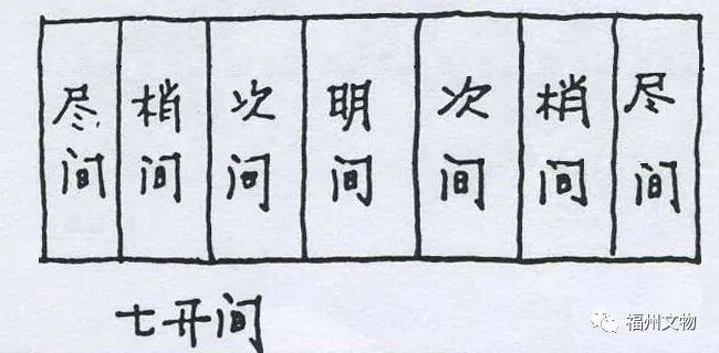

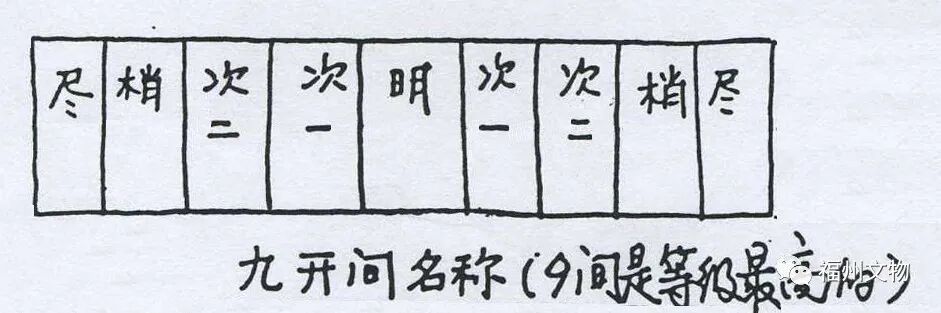

 5.间的名称
间的名称,建筑中因位置不同而异
正中的一间称明间(宋称当心间);
其左右称次间;
再外的称梢间;
最外的称尽间;
九间以上的建筑则增加次间数。
