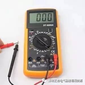

一、万用表的使用方法
万用表能测量直流电流、直流电压、交流电压和电阻等,有的还可以测量功率、电感和电容等,是电工最常用的仪表之一。

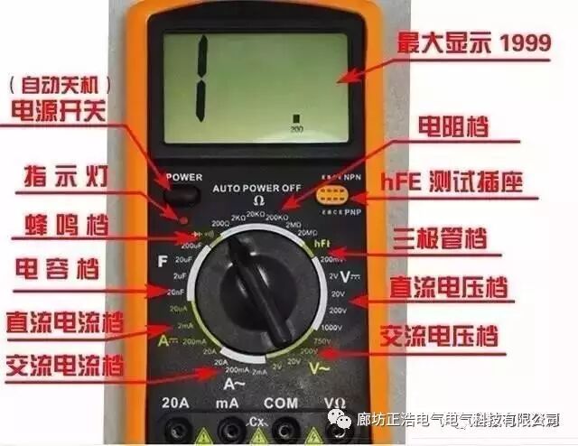

1、万用表的基本结构及外形
万用表主要由指示部分、测量电路和转换装置三部分组成。指示部分通常为磁电式微安表,俗称表头;测量部分是把被测的电量转换为适合表头要求的微小直流电流,通常包括分流电路、分压电路和整流电路;不同种类电量的测量及量程的选择是通过转换装置来实现的。
500型万用表↓
2、万用表的使用方法
(1)端钮(或插孔)选择要正确
红 色表笔连接线要接到红色端钮上(或标有“+”号插孔内),黑色表笔的连接线应接到黑色端钮上(或接到标有“—”号插孔内),有的万用表备有交直流2500 伏的测量端钮,使用时黑色测试棒仍接黑色端钮(或“—”的插孔内),而红色测试棒接到2500伏的端钮上(或插孔内)。
(2)转换开关位置的选择要正确
根据测量对象将转换开关转到需要的位置上。如测量电流应将转换开关转到相应的电流档,测量电压转到相应的电压档。有的万用表面板上有两个转换开关,一个选择测量种类,另一个选择测量量程。使用时应先选择测量种类,然后选择测量量程。
(3)量程选择要合适
根据被测量的大致范围,将转换开关转至该种类的适当量程上。测量电压或电流时,最好使指针在量程的二分之一到三分之二的范围内,读数较为准确。
(4)正确进行读数
在万用表的标度盘上有很多标度尺,它们分别适用于不同的被测对象。因此测量时,在对应的标度尺上读数的同时,也应注意标度尺读数和量程档的配合,以避免差错。
(5)欧姆档的正确使用
①选择合适的倍率档:
测量电阻时,倍率档的选择应以使指针停留在刻度线较稀的部分为宜,指针越接近标度尺的中间,读数越准确,越向左,刻度线越挤,读数的准确度越差。
②调零:
测量电阻之前,应将两根测试棒碰在一起,同时转动“调零旋钮”,使指针刚好指在欧姆标度尺的零位上,这一步骤称为欧姆档调零。每换一次欧姆档,测量电阻之前都要重复这一步骤,从而保证测量准确性。如果指针不能调到零位,说明电池电压不足需要更换。
③不能带电测量电阻:
测量电阻时万用表是由干电池供电的,被测电阻决不能带电,以免损坏表头。在使用欧姆档间隙中,不要让两根测试棒短接,以免浪费电池。
(6)注意操作安全
①在使用万用表时要注意,手不可触及测试棒的金属部分,以保证安全和测量的准确度。
②在测量较高电压或较大电流时,不能带电转动转换开关,否则有可能使开关烧坏。
③万用表用完后最好将转换开关转到交流电压最高量程档,此档对万用表最安全,以防下次测量时疏忽而损坏万用表。
④当测试棒接触被测线路前应再作一次全面的检查,看一看各部分位置是否有误。

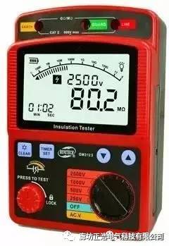

二、兆欧表的使用方法
欧兆表俗称摇表,是用来测量大电阻和绝缘电阻的,它的计量单位是兆欧(MΩ),故称兆欧表。兆欧表的种类有很多,但其作用大致相同。
手摇式兆欧表↓
电子式兆欧表↓
1、兆欧表选用
规定兆欧表的电压等级应高于被测物的绝缘电压等级。所以测量额定电压在500V以下的设备或线路的绝缘电阻时,可选用500V或1000V兆欧表;
测量额定电压在500V以上的设备或线路的绝缘电阻时,应选用1000~2500V兆欧表;测量绝缘子时,应选用2500~5000V兆欧表。
一般情况下,测量低压电气设备绝缘电阻时可选用0~200MΩ量程的兆欧表。

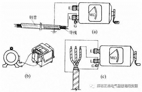

2、绝缘电阻的测量方法
兆欧表有三个接线柱,上端两个较大的接线柱上分别标有“接地”(E)和“线路”(L),在下方较小的一个接线柱上标有“保护环”(或“屏蔽”)(G)。
(1)线路对地的绝缘电阻
将兆欧表的“接地”接线柱(即E接线柱)可靠地接地(一般接到某一接地体上),将“线路”接线柱(即L接线柱)接到被测线路上,如下图所示。
连接好后,顺时针摇动兆欧表,转速逐渐加快,保持在约120转/分后匀速摇动,当转速稳定,表的指针也稳定后,指针所指示的数值即为被测物的绝缘电阻值。
实际使用中,E、L两个接线柱也可以任意连接,即E可以与接被测物相连接,L可以与接地体连接(即接地),但G接线柱决不能接错。
(a)测量线路的绝缘电阻
(b)测量电动机绝缘电阻
(c)测量电缆绝缘电阻
(2)测量电动机的绝缘电阻
将兆欧表E接线柱接机壳(即接地),L接线柱接到电动机某一相的绕组上,如上图所示,测出的绝缘电阻值就是某一相的对地绝缘电阻值。
(3)测量电缆的绝缘电阻
测量电缆的导电线芯与电缆外壳的绝缘电阻时,将接线柱E与电缆外壳相连接,接线柱L与线芯连接,同时将接线柱G与电缆壳、芯之间的绝缘层相连接,如上图c所示。
3、使用注意
(1)使用前应作开路和短路试验。使L、E两接线柱处在断开状态,摇动兆欧表,指针应指向“∞”;将L和E两个接线柱短接,慢慢地转动,指针应指向在“0”处。这两项都满足要求,说明兆欧表是好的。
(2)测量电气设备的绝缘电阻时,必须先切断电源,然后将设备进行放电,以保证人身安全和测量准确。
(3)兆欧表测量时应放在水平位置,并用力按住兆欧表,防止在摇动中晃动,摇动的转速为120转/分钟。
(4)引接线应采用多股软线,且要有良好的绝缘性能,两根引线切忌绞在一起,以免造成测量数据的不准确。
(5)测量完后应立即对被测物放电,在摇表的摇把未停止转动和被测物未放电前,不可用手去触及被测物的测量部分或拆除导线,以防触电。

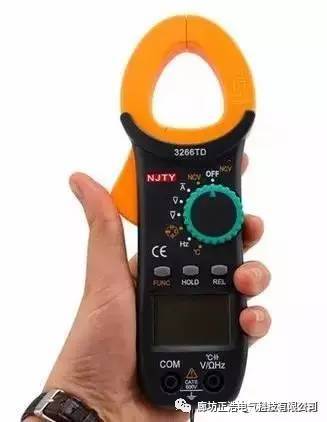

三、电流表
电流表串接在被测量的电路中,测量其电流值。按所测电流性质可分为直流电流表、交流电流表和交直两用电流表。就其测量范围又有微安表、毫安表和安培表之分。按动作原理分为磁电式、电磁式和电动式等。
便携式钳型电流表↓
1、电流表的选择
测量直流电流时,较为普遍的是选用磁电式仪表,也可使用电磁式或电动式仪表。测量交流电流时,较多使用的是电磁式仪表,也可使用电动式仪表。对测量准确度要求高、灵敏度高的场合应采用磁电式仪表;对测量精度要求不严格、被测量较大的场合常选择价格低、过载能力强的电磁式仪表。
电流表的量程选择应根据被测电流大小来决定,应使被测电流值处于电流表的量程之内。在不明确被测电流大小的情况时,应先使用较大量程的电流表试测,以免因过载而损坏仪表。
2、使用方法及注意事项
(1)一定要将电流表串接在被测电路中。
(2)测量直流电流时,电流表接线端的“+”、“—”极性不可接错,否则可能损坏仪表。磁电式电流表一般只用于测量直流电流。
(3)应根据被测电流大小选择合适的量程。对于有两个量程的电流表,它具有三个接线端,使用时要看清接线端量程标记,将公共接线端和一个量程接线端串接在被测电路中。
(4)选择合适的准确度以满足被测量的需要。电流表具有内阻,内阻越小,测量的结果越接近实际值。为了提高测量的准确度,应尽量采用内阻较小的电流表。
(5)在测量数值较大的交流电流时,常借助于电流互感器来扩大交流电流表的量程。电流互感器次级线圈的额定电流一般设计为5安培,与其配套使用的交流电流表量程也应为5安培。电流表指示值乘以电流互感器的变流比,为所测实际电流的数值。使用电流互感器应让互感器的次级线圈和铁心可靠地接地,次级线圈一端不得加装熔断器,严禁使用时开路。

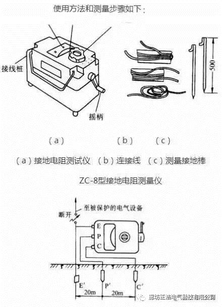

五、接地电阻测量仪
接地电阻是指埋入地下的接地体电阻和土壤散流电阻。
使用方法:
1、拆开接地干线与接地体的连接点,或拆开接地干线上所有接地支线的连接点。
2、将两根接地棒分别插入地面400mm深,一根离接地体40m远,另一根离接地体20m远。
3、把摇表置于接地体近旁平整的地方,然后进行接线。
(1)用一根连接线连接表上接线桩E和接地装置的接地体E′。
(2)用一根连接线连接表上接线桩C和离接地体40m远的的接地棒C′。
(3)用一根连接线连接表上接线桩P和离接地体20m远的接地棒P′。
4、根据被测接地体的接地电阻要求,调节好粗调旋钮(上有三档可调范围)。
5、以约120转/分钟的速度均匀地摇动摇表。当表针偏转时,随即调节微调拨盘,直至表针居中为止。以微调拨盘调定后的读数,去乘以粗调定位倍数,即是被测接地体的接地电阻。例如微调读数为0.6,粗调的电阻定位倍数是10,则被测的接地电阻是6Ω。
6、为了保证所测接地电阻值的可靠,应改变方位重新进行复测。取几次测得值的平均值作为接地体的接地电阻。
