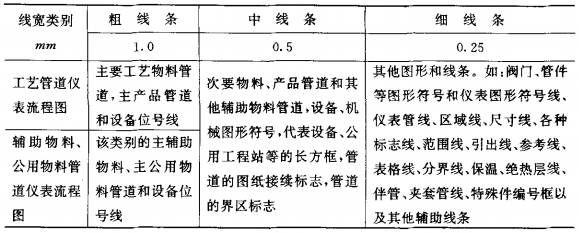

线条
所有线条要清晰、光洁、均匀,线与线间要有充分的间隔,平行线之间的最小间隔不小于最宽线条宽度的两倍,且不得小于1.5mm,最好为10mm。在同一张图上,同一类的线条宽度应一致,一根线条的宽度在任何情况下,都不应小于0.25mm。
推荐在管道仪表流程图上的线条宽度见下表:

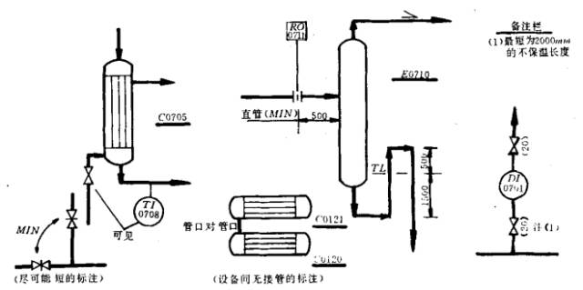

“最小(可用英文字母MIN)××××”表示提出的最小尺寸为××××mm,实际的尺寸在深化设计时允许超过。
“最大(可用英文字母MAX)××××”表示提出的最大尺寸为××××mm,实际的尺寸在深化设计时不允许超过。
“尽可能短”表示要求深化设计时(如画管道设计图时),在管道布置中,管道长度尽可能短。用英文字母MIN表示,后不加尺寸。

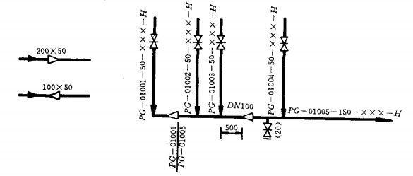

物料流向箭头指出物流管道在本图纸各设备之间的流向,图纸接续和进出界区的跨接箭头符号表示物流管道在本图纸上的进和出。如果一张图要由几张图组成,推荐用同样的画法来表示物流管道的进和出,以便使这几张图连起来时,管道线在相同的水平上,并有助于阅读图纸。

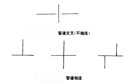

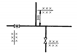

管道的交叉和连接
管道交叉(不相连)和连接有两种表示方法,如下所示。
第一种表示方法:
第二种表示方法:
一套PI图上只能采用一种表示方法,不能兼用两种方法,并将采用的表示方法列在首页图上。

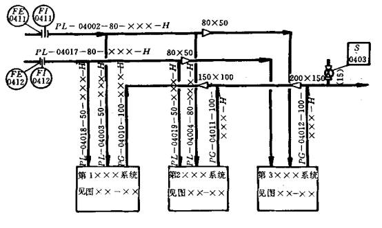

(2)当某个流程是由几个完全相同系统(指各系统的设备、仪表、管道、阀门和管件完全相同)组成时,需要绘制一张总流程图,表示该流程各个系统间的关系,还需单独地对一个系统画出详细的PI图。
在总流程图上,每个系统用中线条长方框表示,注明设备位号、名称,表示出工艺物料总管和各个系统相连的工艺物料支管及总管上的所有阀门、仪表、主要管件,并对管道、特殊阀(管)件和仪表进行编号和标注。总流程图上相同的每个系统上,可以不表示辅助物料、公用物料的连接管。
在单独一个系统的PI图上,要表示全部工艺物料支管和辅助物料、公用物料连接管,以及支管和连接管上的阀门、仪表、主要管件和取样点等,并进行编号和标注。
此外,还需在图纸上以表格列出每个相同系统上各支管、连接管、特殊阀(管)件、取样点和仪表等的编号。
上述的总流程图,一个系统的详细PI图及表格,可以表示在一张图上,也可以表示在几张图上。
(3)当整个流程由几个不相同的系统组成时,需要绘制一张各个系统在一起的总流程图,同时还对每个不同系统分别或合在一起绘制每个单独系统的详细PI图。
总流程图上各个系统用中线条长方框表示,在框内注明每个系统的名称、编号和每个系统的PI图图号。下图表示了几个不同系统组成的单元总流程图:

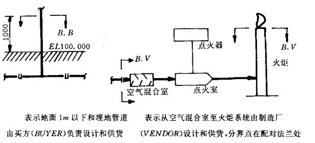

(8)设计或供货范围的责任分界,亦可以不用范围线框起来。采用下列指示箭头和字母表示责任区分,如图所示:
责任分界的一种表示方法
用来区分责任范围的字母有:
B.B:由买方负责,B.S:由卖方负责。
B.INST:由自控专业负责,B.V:由制造厂负责。
B.PIPE:由管道专业负责。
需要在图上注明这种责任分界是哪一类(设计或供货)责任分界。如果不注明则表示是设计和供货二者的责任分界。

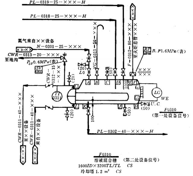

(5)PI图上通常要表示两处设备位号,如下图示:
设备位号、设备管口的表示
对同一位号的几台设备应该分别标注,如:
只有当能清晰识别设备时,方可以将同一位号的几台设备标注在一起,如:
a.第一处设备位号表示在设备旁,不用引线引出位号线,也不允许将设备位号写在设备内,在设备位号线上部写设备类别代号和位号,不注设备名称。
 b.第二处设备位号表示在设备相对应位置的图纸上方或下方。在设备位号线上部注写类别代号和位号,在位号线下部写明设备名称,如果需要,可在设备名称下面标注该设备、机械、驱动机的主要技术特性数据和结构材料。技术数据是实际选用值。
如果图面简单,能清晰、直观,并不会造成误解,可以省去上述第一处表示的设备位号。设备位号线用粗线条。
本规定中,根据工程需要建议的设备、机械、驱动机的主要技术特性数据和标注方法为:
1)容器、塔、反应器、蒸发器等立式、卧式罐等,注以内径和封头切线间距离。
2)用于原料、产品、副产品、中间产品储存的储槽要加注容积大小。
3)球型罐注以内径和容积。
4)换热器标注热负荷(计算值)、传热面积(实际选用值)和传热管直管长度、换热器的内径。
5)工业炉只注热负荷(计算值)。
6)泵、压缩机、鼓风机等注以选定机械的额定流量、扬程(或吸入压力和进幽口压差)。
7)驱动机要注明驱动类别(电动或其他)、选用的额定功率。
8)当工程需要,可标注流体名称、工作和设计数据(如:温度、压力值)。
举例如下:

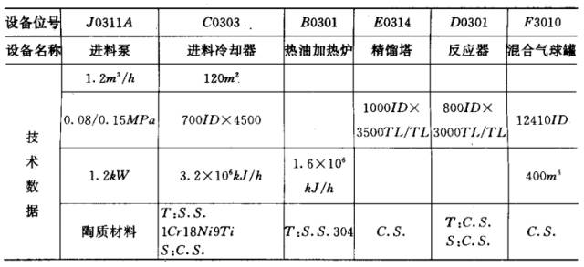

c.如果需要在第二处设备位号处列出设备技术特性数据,可在图上列表,形式如下:

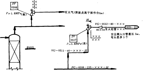

6)爆破片注以编号和爆破压力(英文字母B.P并填写压力值),爆破压力MPa为表压,加注(表)字,如1.5MPa(表)。爆破片有特殊要求的,如保温、伴热、带保护罩及排出去向要注明。
7)安全阀标注编号和整定压力(用字母Psv 并填写压力值),整定压力MPa为表压,加注(表)字,如1. 5MPa(表)。要注明要求和排放去向。
8)设备间无接管,可加注“管口对管口”,或不标注也没有管道号。

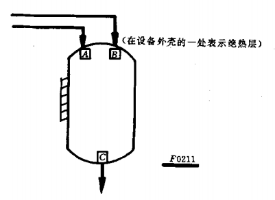

(8)设备绝热层按下图所示的方法表示。
设备绝热层表示法

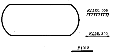

(9)地下或半地下设备应表示地面线(EL100.000)和设备本体地下深度,如图所示。
地下或半地下设备表示法

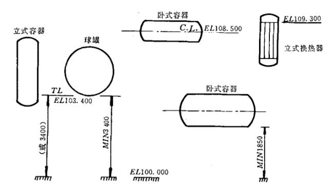

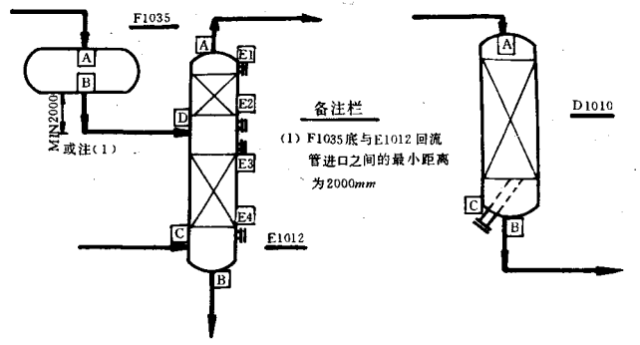

 (10)设备的关键的限位尺寸要标注,也可用注解在同页PI图的备注栏中说明。设备间相对位差的标注和有位差要求的自流管道尺寸标注,如图所示:
设备间位差和人孔、卸料口表示法
设备有安装高度要求的,要注以到地面的尺寸或标高。安装高度通常的标注方法如图所示。如果用标高表示,则全部PI图应取统一的基准标高(地面为EL100. 000);以中心线标高表示时,则在标高前标以符号“C.L”(与管道中心线表示符号相同)。
几类设备安装尺寸和标高表示
上述尺寸、高度、距离的表示均不按实际比例。特殊要求的操作台需要表示的,应注以标高(或位差),方法与设备标高(或位差)标注相同。

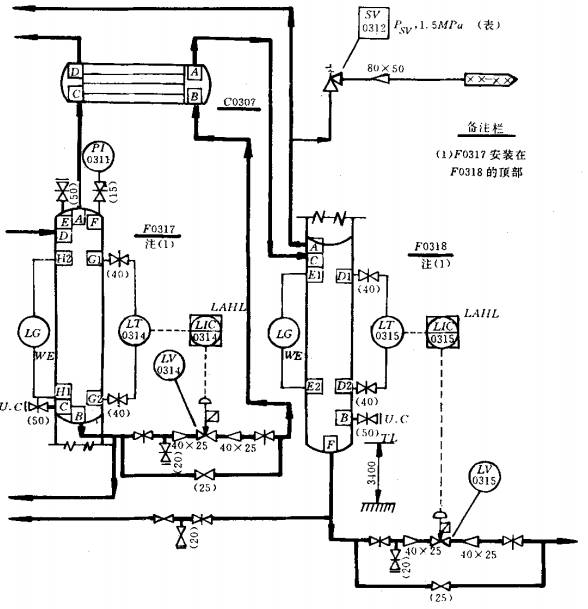

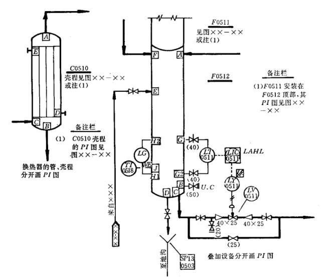

(11)当一个系统比较复杂,为了分类把各类介质管道、仪表、阀门、管件等表示清楚,允许在相应PI图上多次重复表示某一台设备。通常在每一张图上,只出现这台设备一次,并表示出某一类(或几类)工艺介质管道及相应的仪表、阀门、管件等。
某些设备,例如换热器的管程、壳程或二台、多台重叠在一起的设备(编二个或多个设备位号),可以分开表示。当画某一类(或几类)工艺管道和仪表时,在该张PI图上只要表示出与该类别管道有关的一部分设备(例如只画换热器的管程,二台或多台重叠设备的其中一台设备)。但需要在这台画出一部分的设备旁,写清另一半设备出现的PI图图号,并标注各设备位号。也可以用注解在同页PI图的备注栏中说明,如下图所示。
分开画设备的PI图表示方法(一)
在一套图中,同一台设备可以在各图中反复出现,但对某一根管道和该管道上的阀门、仪表及主要管件只能出现一次。
 同样允许在同页PI图上将叠加设备、换热器的管程、壳程,工业炉的炉内管系和炉体上的管道、仪表等分开画,但应分别注明设备间的相互关系,如下图所示。
分开画设备的PI图表示方法(二)

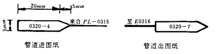

(4)装置内各管道仪表流程图之间相衔接的工艺管道和辅助物料、公用物料管道采用管道的图纸接续标志来标明。工艺管道的图纸接续标志内注明与该管道接续的工艺PI图图号,辅助物料、公用物料管道的图纸接续标志内注明该辅助物料、公用物料类别的公用物料分配图图号。图号只填工程的工序(主项)编号、文件类别号和文件顺序号(或图纸张号)。接续标志用中线条表示。
在管道的图纸接续标志旁的连接管线上(下)方,注明所来自(或去)的设备位号或管道号(管道号只标注基本管道号),如图所示:
管道的图纸接续标志

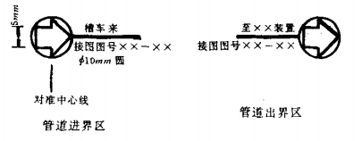

(5)进出界区(装置)的管道要用管道的界区标志,该标志用中线条表示,适用于装置和装置间管道的图纸接续。在管道的界区标志旁的连接管线上(下)方标明来自(或去)的装置名称(或外管、桶、槽车等),如图所示:
管道的界区接续标志

(14)管道上的爆破片和安全阀需要标注和编号(与设备上的爆破片、安全阀一起按工序顺序编号,标注方法相同),并表示排出口去向、排出位置要求和接续图图号。对安全阀入口管道有限制压降要求时,应在管道近旁标注管段尺寸、长度及弯头数量,以及进出口管道号,如图所示。
安全阀标注和配管要求的表示法

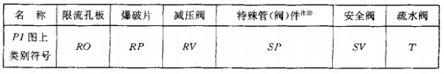

(21)PI图上要表示出主要管件。其中特殊管件、特殊阀门的标注和编号的范围和方法如下:
a.管道材料专业根据工程要求编制的管道等级中所列的管件、阀门等,在本规定中规定:在PI图上不需要标注和编号。如果工程项目从管道设计、统计工作出发,要对全部管件、阀门都进行标注和编号,本规定不作限制。
b.在本规定中,规定由工艺系统专业设计人员在PI图上,需要对管道等级表中没有列入的管件、阀门(统称特殊管件、特殊阀门)进行标注和编号(又称特殊件的位号或标签号)的范围如下:
 (a)不计入设备类(即不注以设备位号)的管道元件,需要试制、特殊订货、进口或由设计单位编制制造施工图的管件和阀门。如:各类管道过滤器、脉冲衰减器、消声器、静态混合器、管道混合器、引射器、阻火器、视镜、漏斗、检流器、蒸汽排放头、安全洗眼器、安全喷淋器、管道上的油水(汽、水)分离器、泡沫发生器、特殊连接件,非标准、非定型的阀门等。
(b)由其他专业(如管道专业)提出的特殊件,工艺系统专业人员据此在PI图上标注和编号,如:管道伸缩节、弹性连接件、特殊连接件和附件等。
(c)安全阀、爆破片、限流孔板、疏水阀注①、减压阀。
c.特殊管(阀)件的标注、编号方法

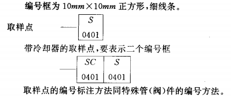

从特殊管(阀)件用引出线(细线条)引至编号框(正方形细线条10mm×10mm),框内标注特殊管(阀)件类别和编号,其类别符号和编号组成举例说明如下:
编号框内标注两部分。第一部分:类别符号,如“RO”。第二部分:编号,如“0301”。
第一部分:类别符号
第二部分:编号由两个单元组成
第一单元为工程的工序(主项)编号,可用一位数字表示,若工序超过9时,则使用两位数字。工程的工序(主项)编号,由工程设计经理给出。例如:某工程的一个工序(主项)的工程编号为03,则第一单元填写03。
第二单元为顺序号,一般用两位数字。顺序号按每一个工序(主项)从01起流水顺序编号,例如:01。
在设计文件的表格中的编号填写为:RO0301或RO—0301。
