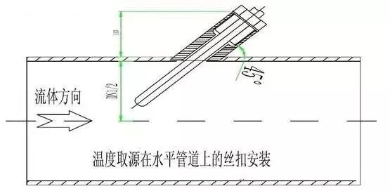

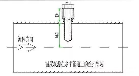

(一)温度取源部件
1、温度取源部件的安装位置应选在介质温度变化灵敏和具有代表性的地方,不宜选在阀门等阻力部件附近和介质流速成死角处以及振动较大的地方。
2、热电偶取源部件的安装位置,宜远离强磁场。
3、与工艺管理道垂直安装时,取源部件轴线应与工艺管道轴线垂直相交。
4、在工艺管边的拐角处安装时,宜逆着介质流向,取源部件轴线应与工艺管道轴线相重合。
5、与工艺管道倾斜安装时,宜逆着介质流向,取源部件轴线应与工艺管道轴线相交。

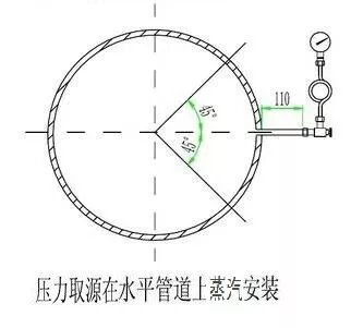

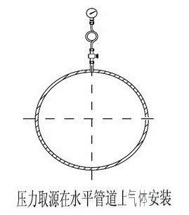

(二)压力取源部件
1、压力取源部件的安装位置应选在介质流速稳定的地方。

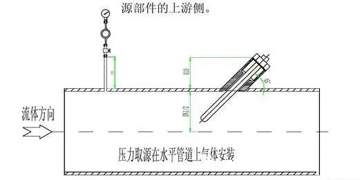

2、压力取源部件与温度取源部件在同一管段上时,应安装在温度取源部件的上游侧。

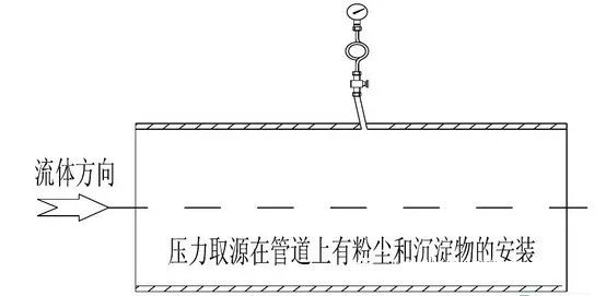

3、测量带有灰尘、固体颗粒或沉淀物等混浊介质的压力时,取源部件应倾斜向上安装。在水平工艺管道上宜顺流束,成锐角安装。
4、当测量温度高于60℃的液体,蒸气和可凝性气体的压力时,取源部件应带有环形或U型冷凝弯。
5、测量气体压力时,取压口在工艺管道的上半部。
6、测量液体压力时,取压口在工艺管道的下半部与工艺管道的水平中心线成0~45度夹角的范围内。
7、测量蒸气压力时,取压口在工艺管道的上半部及下半部与工艺管道水平中心线成0~45度夹角的范围内。

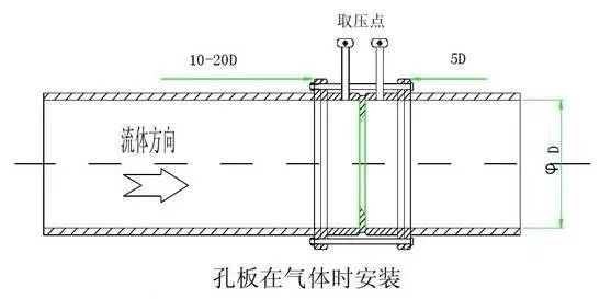

(三)流量取源部件
1、安装节流件所规定的最小直管段,其内表面应清洁,无凹坑。
2、在节流件的上游侧安装温度计时,温度计与节流件间的直管距离应符合下列规定。
A.当温度计套管直径小于或等于0.03倍工艺管道内径时,不小于5(或3)     倍工艺管道内径。
B.当温度计套管的直径在0.03到0.13倍工艺管道内径之间时,不小于20(或10)倍工艺管道内径。
3、在节流件的下游侧安装温度计时,温度计与节流件间的直管距离不应小于5倍工艺管道内径。

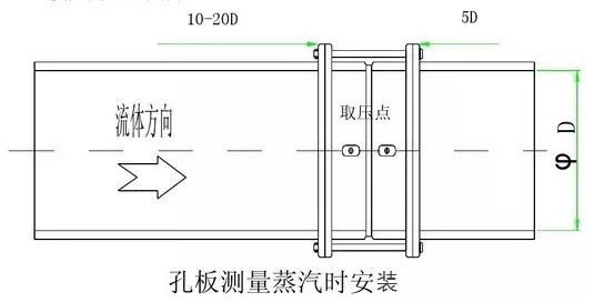

4、测量蒸汽流量时,在工艺管道的上半部与工艺管道水平中心线成0~45度夹角的范围内。
5、测量气体流量时,在工艺管道的上部与工艺管道水平中心垂直。
6、孔板采用法兰取压时,应符合下列规则:
(a)上、下游侧取压孔的轴线,分别与孔板上、下游侧端面间的距离应等于25.4±0.8毫米。
(b)取压孔的直径宜在6~12毫米之间,上下游侧取压孔的直径应相等。
(c)取压孔的轴线,应与工艺管道轴线相垂直。
7、用均压环取压时,取压孔应在同一截面上均匀设置,且上、下游侧取压孔的数量必须相等。
8、测量蒸气量设置冷气器,两个冷凝器的安装标高必须一致。
