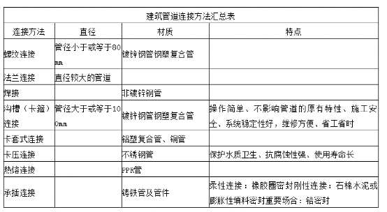

建筑管道根据用途和管材,常用的连接方法有:螺纹连接、法兰连接、焊接、沟槽连接(卡箍连接)、卡套式连接,卡压连接、热熔连接、承插连接等。
1.螺纹连接。螺纹连接是利用带螺纹的管道配件连接,管径小于或等于80mm的镀锌钢管宜用螺纹连接,多用于明装管道。钢塑复合管一般也用螺纹连接。镀锌钢管套丝扣时被坏的镀锌层表面及外露螺纹部分应做防腐处理。

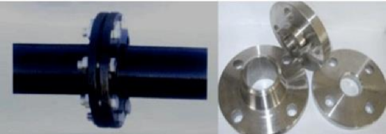

2.法兰连接。直径较大的管道采用法兰连接,法兰连接一般用在主干道连接阀门、水表、水泵等处,以及需要经常拆卸、检修的管段上。
3.焊接。焊接适用于非镀锌钢管,多用于暗装管道和直径较大的管道,并在高层建筑中应用较多。铜管连接可采用专用接头或焊接,当管径小于22mm时宜采用承插或套管焊接,承口应迎介质流向安装,当管径大于或等于22mm时宜采用对口焊接不锈钢管可采用承插焊。

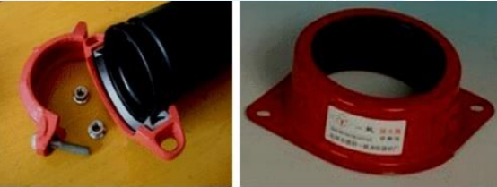

4.沟槽连接(卡箍连接)。沟槽式连接可用于消防水、空调冷热水、给水、雨水等系统直径大于或等于100mm的镀锌钢管或钢塑复合管,具有操作简单、不影响管道的原有特性、施工安全、系统稳定性好、维修方便、省工省时等特点。沟槽连接时,沟槽的深度应满足设计要求,不得过浅或过深。
5.卡套式连接。铝塑复合管一般采用螺纹卡套压接。将配件螺母套在管道端头,再把配件内芯套入端头内,用扳手把紧配件与螺母即可。铜管的连接也可采用螺纹卡套压接。
6.卡压连接。不锈钢卡压式管件连接技术取代了螺纹、焊接、胶接等传统给水管道连接技术,具有保护水质卫生、抗腐蚀性强、使用寿命长等特点。施工时将带有特种密封圈的承口管件与管道连接,用专用工具压紧管口而起到密封和紧固作用,施工中具有安装便捷、连接可靠及经济合理等优点。

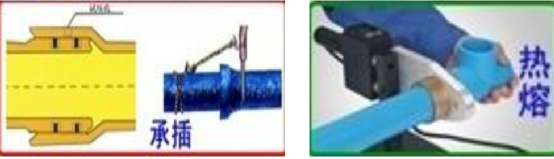

7.热熔连接。PPR、HDPE管的连接方法采用热熔器进行热熔连接。
8.承插连接。用于给水及排水铸铁管及管件的连接。有柔性连接和刚性连接两类,柔性连接采用橡胶圈密封,刚性连接采用石棉水泥或膨胀性填料密封,重要场合可用铅密封。

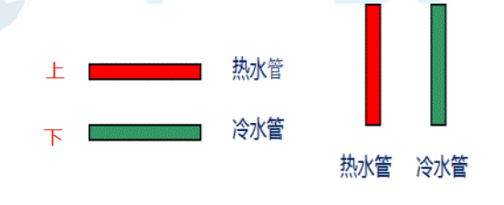

(2)冷热水管道上下平行安装时热水管道应在冷水管道上方,垂直安装时热水管道应在冷水管道左侧。

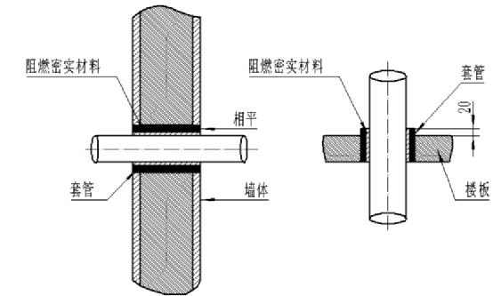

(6)管道穿过墙壁和楼板,应设置金属或塑料套管。安装在楼板内的套管,其顶部应高出装饰地面20mm;安装在卫生间及厨房内的套管,其顶部应高出装饰地面50mm,底部应与楼板底面相平;安装在墙壁内的套管其两端与饰面相平。穿过楼板的套管与管道之间缝隙应用阻燃密实材料和防水油膏填充,端面光滑。穿墙套管与管道之间缝隙宜用阻燃密实材料填实,且端面应光滑。管道的接口不得设在套管内。

(2)排水塑料管必须按设计要求及位置装设伸缩节。如设计无要求时,伸缩节间距不得大于4m。高层建筑中明设排水塑料管道应按设计要求设置阻火圈或防火套管。

3.采取可靠措施,防止重大火灾事故的发生高层建筑一旦发生火灾,各类竖井处极易形成“烟囱效应”,助长火势迅速蔓延,人员疏散及扑救困难。应采取可靠措施,设置安全可靠的室内消防给水系统及室外补水系统,管道保温及管道进、穿墙套管的封堵应使用阻燃材料,防止重大火灾事故的发生。如金属排水管道穿楼板和防火墙的洞口间隙、套管间隙应采用防火材料封堵。高层建筑中明设管径天于或等天DN100的塑料邢水立管穿越楼板时,应在楼板下侧管道上设置阻火圈。
