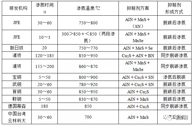

非平衡渗氮是目前主流的取向硅钢渗氮处理方式,各大生产企业提出了多种方案,按照脱碳和渗氮的顺序,大致可以分为脱碳后渗氮、同步脱碳渗氮、渗氮后脱碳3种不同的工艺,其技术特点见表3。
表3  渗氮工艺技术特点总结
目前渗氮温度有升高的趋势,这是因为:(1)氨气的分解反应是一个吸热反应,高温有利于促进氨气的分解反应,提高气氛中的活性氮浓度;(2)高温渗氮有利于直接生成稳定的(Al,Si)N析出相。
