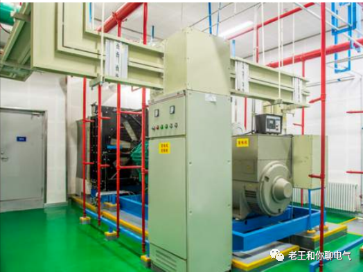

油发电机组常用于工业企业中作为备用电源或应急电源。本篇主要讨论柴发的几个关键知识点。
一、防爆问题
1、根据《建筑设计防火规范》(2018版)GB50016-2014第3.1.1条条文说明,国产柴油闪点介于闪点60℃~90℃范围区间。
(-35号柴油是指可以使用在-35度以上的环境中柴油。-35是指柴油能够使用的外界温度条件。-35号柴油适合零下14摄氏度到零下29摄氏度的环境中使用。)
2、《石油化工企业设计防火标准》(2018版)GB50160-2008 ,3.0.2条条文说明。闪点小于60℃且大于或等于55℃的柴油火灾危险性可视为丙A类。总体而言,柴油属于丙类,轻柴油属于乙B类。
3、根据《爆炸危险环境电力装置设计规范》GB50058-2014的附录C“可燃性气体或蒸气爆炸性混合物分级、分组表C”中:柴油被列为ⅡA级,引燃温度组别为T3。
4、根据《爆炸危险环境电力装置设计规范》GB50058-2014的第3.1.1条,可能出现下列情况之一时,应进行爆炸性气体环境的电力装置设计。
5、(结合1~4)对于柴油发电机室来讲,其储油间的温度按照环境温度考虑,柴油的闪点大于60℃,环境温度小于闪点且没有操作温度。故储油间内不属于爆炸性气体环境。
6、令不少设计师费解的是15D202-2_柴油发电机组设计与安装,P101页照明示意图中,储油间采用了防爆壁装应急荧光灯。
图集仅在照明示意图中提到了防爆灯,笔者认为这只是设计提档,不能理解为规范要求。且其也仅提档了灯具本身,对于线路、储油间内外线路处是否需要做防爆处理均没有明确说明。
7、目前没有规范和标准要求储油间需采用防爆灯具。《广州:建设工程消防设计、审查难点问题解答》中也明确了柴发发电机房不属于爆炸危险场所。
8、王金元在其《建筑电气设计疑难问题解析》中明确提到。
小结:柴油发电机房及其储油间不属于爆炸危险环境,不必设计防爆灯具。
