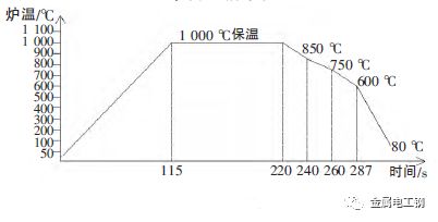

一、无取向硅钢常化生产工艺:
1、带钢经过预热无氧化段,加热至1000℃;
2、辐射管加热段、加热/冷却段、均热段都作为均热段,进行常化处理;
3、2#加热/冷却段作为炉内冷却段,将带钢冷却至850℃;
4、空气擦拭器、气雾冷却段、1#水喷淋段作为炉外第一缓冷段,将带钢冷却至750℃以下;
5、水套冷却段作炉外第2缓冷段,将带钢冷却至600℃以下;
6、2#水喷淋冷却段作为快冷段,将带钢冷却至80℃以下。

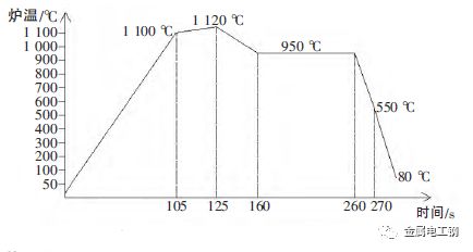

二、取向硅钢常化生产工艺:
1、带钢经过预热无氧化段段,加热至1100℃;
2、经过辐射管加热段,加热至1120℃;
3、经过1#加热/冷却段,冷却至950℃;
4、均热段,2#加热/冷却段都作为均热段,进行常化处理;
5、在气雾冷却段中快速冷却至550℃;
6、在1#水喷淋段中最终冷却至80℃以下。
