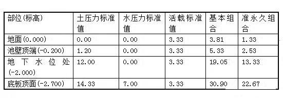

2池壁荷载计算:
池外荷载:
主动土压力系数Ka= 0.33
侧向土压力荷载组合(kN/m2):
池内底部水压力: 标准值= 25.00 kN/m2, 基本组合设计值=31.75 kN/m2

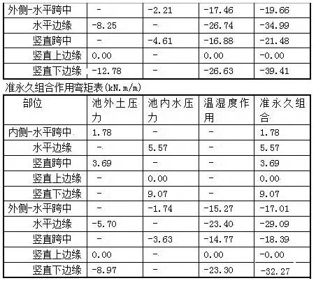

内力、配筋及裂缝计算
1弯矩正负号规则
顶板:下侧受拉为正,上侧受拉为负
池壁:内侧受拉为正,外侧受拉为负
底板:上侧受拉为正,下侧受拉为负
2荷载组合方式
1.池外土压力作用(池内无水,池外填土)
2.池内水压力作用(池内有水,池外无土)
3.池壁温湿度作用(池内外温差=池内温度-池外温度)

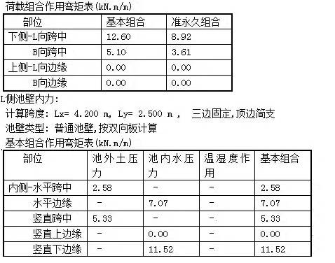

顶板内力:
计算跨度: Lx= 4.100 m, Ly= 7.600 m , 四边简支
按双向板计算:

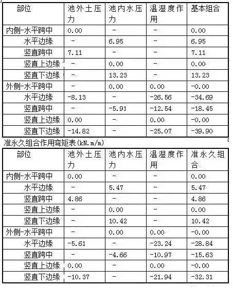

B侧池壁内力:
计算跨度:Lx= 7.700 m, Ly= 2.500 m ,  三边固定,顶边简支
池壁类型:浅池壁,按竖向单向板计算
池外土压力作用角隅处弯矩(kN.m/m):
基本组合:-8.13, 准永久组合:-5.61
池内水压力作用角隅处弯矩(kN.m/m):
基本组合:6.95,准永久组合:5.47
基本组合作用弯矩表(kN·m/m)

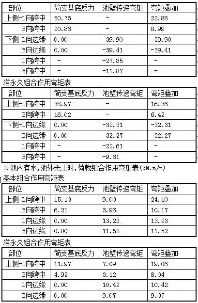

底板内力:
计算跨度:Lx= 4.200m, Ly= 7.700m , 四边简支+池壁传递弯矩按双向板计算。
1、池外填土,池内无水时,荷载组合作用弯矩表(kN·m/m)
基本组合作用弯矩表:

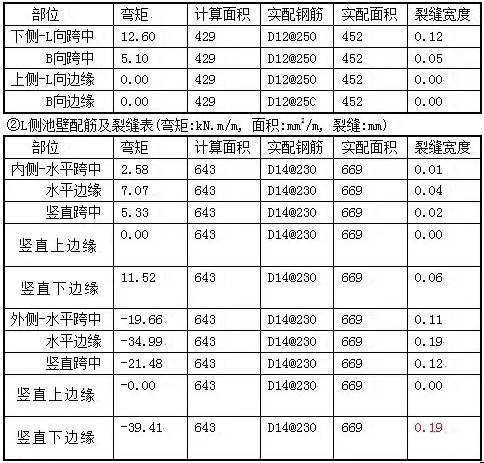

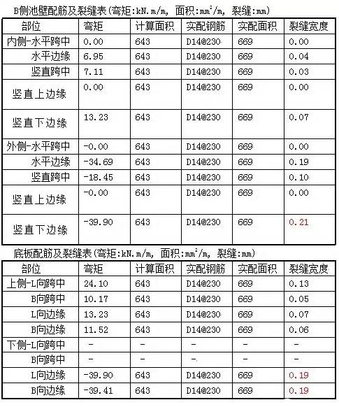

配筋及裂缝:
配筋计算方法:按单筋受弯构件计算板受拉钢筋。
裂缝计算根据《水池结构规程》附录A公式计算。
按基本组合弯矩计算配筋,按准永久组合弯矩计算裂缝,结果如下:
顶板配筋及裂缝表(弯矩:kN.m/m, 面积:mm2/m, 裂缝:mm)
知识点:污泥池计算公式

  • whoami_j
    whoami_j 沙发
    不是理正水池计算嘛
    2023-03-10 16:17:10
    赞同1
  • d113375743
    d113375743 板凳
    配筋选的不合适~你应该设置配筋间距不小于100,不大于200才是合理的。
    2023-06-16 14:59:16
