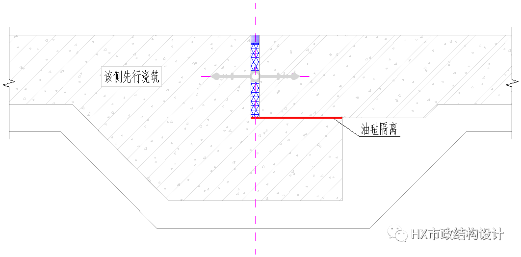

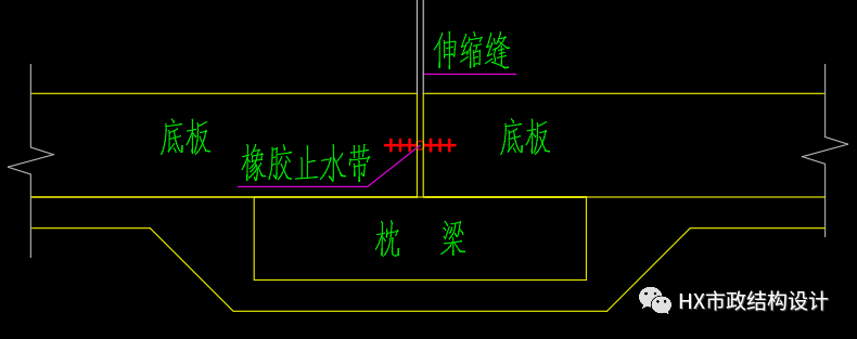

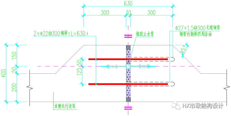

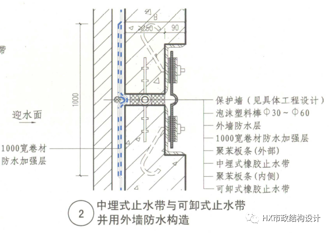

因伸缩缝处渗漏修复困难,故建议可采取以下措施加强伸缩缝处处理:
(1)、任何时候都要确保伸缩缝处地基刚度均匀。不能一侧地基处理,一侧不处理;两侧处理措施不同等。
(2)、伸缩缝底板下设垫梁。通过垫梁扩散应力可减小伸缩缝两侧差异沉降。
(3)、伸缩缝两侧壁板设剪力钢棒,通过剪力钢棒来调整其差异沉降。
(4)、伸缩缝设两道止水,中间设一橡胶止水带,池壁外侧待试运行后设一不锈钢压型钢板可卸式止水带。
