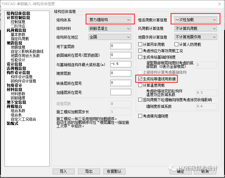

(1)结构体系选择剪力墙结构。 恒活荷载计算信息选一次性加载。 这里选模拟施工加载3,会导致恒载作用情况下云图上下层之间脱开(如有多层),但不影响计算结果,为了云图的上下层衔接美观,可选择一次性加载或者选择模拟施工加载3,而忽略云图的跳跃。

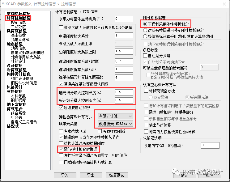

(2)有限元计算的大原则是要先确保计算结果规律的正确性,故调模型时可先选择大网格,当模型计算结果没有问题时,可选择小网格精细化结果,该条适合所有有限元软件。
勾选“弹性板与梁协调时考虑梁向下相对偏移”时会导致梁比传统计算方法配筋偏小很多,不安全,故梁配筋计算时不应勾选此项,勾选此项可用来查看位移规律。

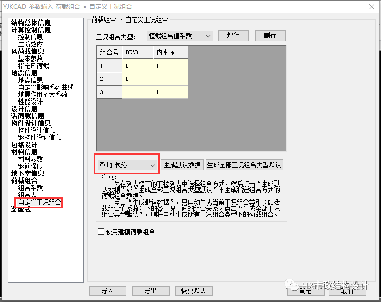

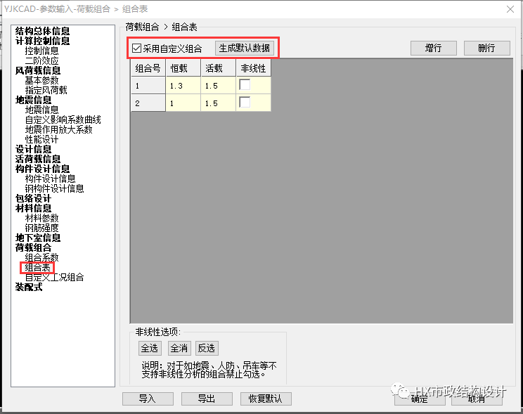

(3)叠加、包络、 叠加+ 包络及全组合适用于有自定义工况与原有荷载类型之间的关系。条件允许时可选择全组合,不过这个时候组合种类较多,需要排除实际不可能出现工况。如两格水池,壁板底部开孔连通,其内水压力,只会出现同时有水,同时无水,不会出现一格有水一格无水的工况。此时在自定义工况时应将这两格内水压力定义为一格内水工况。
切忌:自定义工况组合里面的1和无仅表示此荷载是否参与组合,与分项系数没有关系。比如内水输0.8,不是说把内水压力的0.8倍和1.0倍的恒载组合起来。

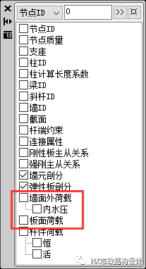

知识点:盈建科水池计算参数设定及荷载检查
