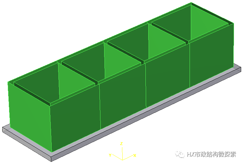

储液池一般与加药间配套使用,加药间将所需药物(30%~40%三氯化铁、5%次氯酸钠)存储在储液池内,通过管道泵抽至加药间,一般为2格或4格等,每格可独立运行。典型4格储液池模型如图1所示:
图1  4格独立运行储液池模型

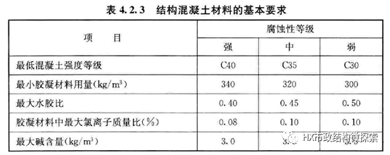

根据《工业建筑防腐蚀设计标准》(GB/T 50046-2018)4.2.3条,强腐蚀等级下,储液池最低混凝土强度等级C40,最小胶凝材料用量340 kg/m3,最大水胶比0.40,胶凝材料中最大氯离子质量比0.08%,最大碱含量3.0 kg/m3。

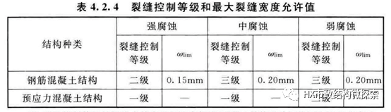

根据《工业建筑防腐蚀设计标准》(GB/T 50046-2018)4.2.4条,强腐蚀等级下,裂缝控制等级二级,裂缝宽度限值0.15mm,可采用细而密的选筋方式,控制最大钢筋间距不大于150mm。

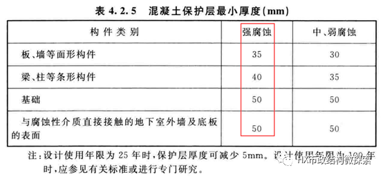

根据《工业建筑防腐蚀设计标准》(GB/T 50046-2018)4.2.4条,强腐蚀等级下,板、墙等面形构件保护层最小厚度35 mm,基础保护层最小厚度50 mm,综合上述储液池顶板上下保护层厚度可取35 mm,壁板内外保护层厚度可取35 mm,底板上下保护层厚度可取50 mm。底板保护层厚度要求比《给水排水工程构筑物结构设计规范》(GB 50069-2002)表6.1.3要求严格。

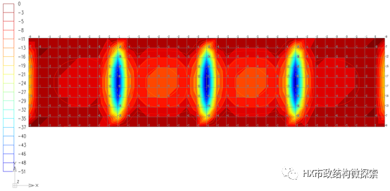

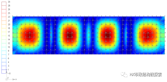

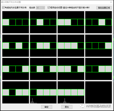

       当储液池为多格,且每格能独立运行时,底板、壁板及隔墙计算时应考虑池内水的不同组合工况,取其包络结果。采用YJK软件计算时,每格独立运行工况,可分别自定义为一个荷载工况,如内水1、内水2等,等值线图里面选择目标组合,目标组合分别给出极大值和极小值,根据该极值按裂缝选筋。采用世纪旗云软件,软件会自动考虑各种组合工况,配筋结果取其包络,设计人员只需勾选合适的钢筋直径及间距,即可得出满足设计要求的结果。典型的4格储液池,共计有15种内水组合工况,如图2所示,图3为储液池底板板顶X方向弯矩包络图,图4为储液池底板板底X方向弯矩包络图。
图2  4格独立运行储液池内水组合工况
图3  4格独立运行储液池底板板顶弯矩包络图
图4  4格独立运行储液池底板板底弯矩包络图

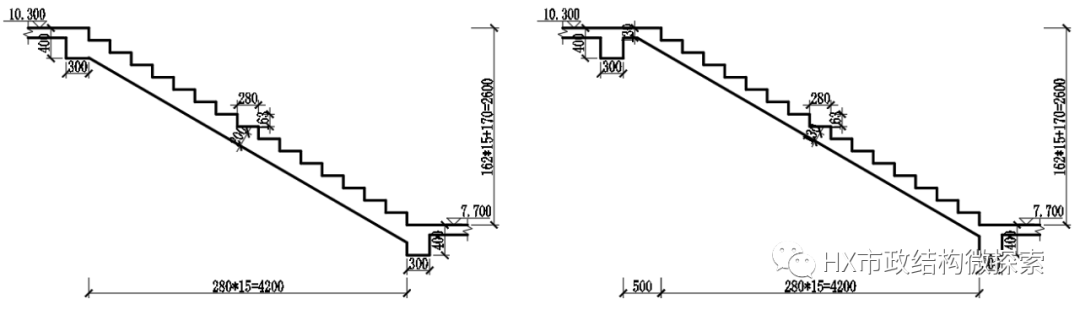

楼梯建筑构造:楼梯材质优先采用钢筋混凝土,踏步宽度280mm~300mm,高度不大于165mm,宽度不小于1200mm。厂区三大池,有领导需集中参观的池体,建议踏步宽度取300mm,楼梯宽度1500mm。当一个梯段高度不能整数均分时,可碎尺寸均分,如164mm,切记不要做成,首尾与中间不等高情况,当首尾不等高时,人在行走时遇不等高踏步,脚的触感会延续上次踏步的高度,从而产生不适的感觉。楼梯形式可采用AT,BT,CT等板式楼梯,当跨度较大,楼梯挠度过大,所需板厚过厚时可将其改为CT型。图5为两种楼梯布置形式,左侧为AT型,右侧为CT型,经测算AT型梯板厚度210mm时,其挠度22mm,CT型梯板厚度130mm时,其挠度25mm。可见采用带有拱的性质的CT型更能减小梯板的厚度。
(a)AT型布置              (b)CT型布置
图5两种楼梯布置模式
