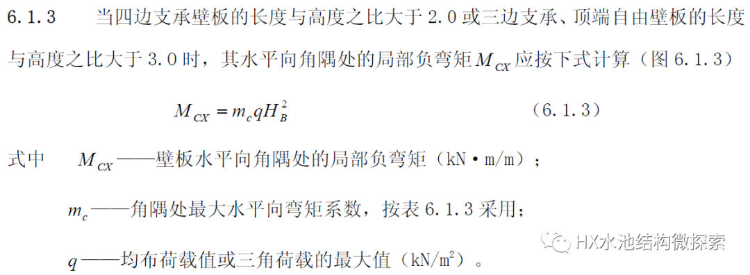

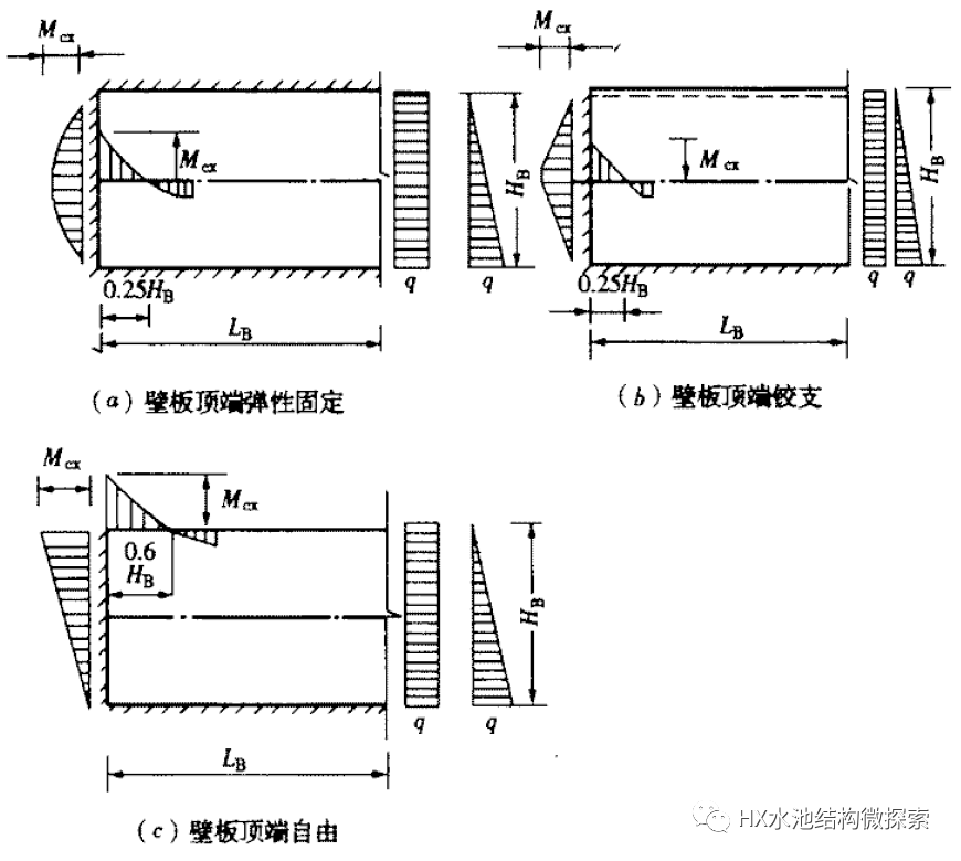

根据《给水排水工程钢筋混凝土水池结构设计规程》(CECS 138:2002)6.1.3条可知:当四边支承壁板的长度与高度之比大于2.0 或三边支承、顶端自由壁板的长度与高度之比大于3.0 时,需要计算水平角隅处的局部负弯矩。
壁板水平向角隅处的局部负弯矩计算简图如下图1所示:
图1  壁板水平向角隅处的局部负弯矩

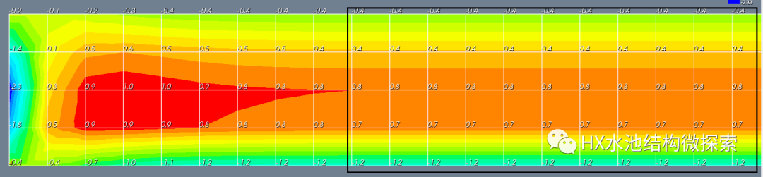

模型一4m×2m×2m(H),模型二10m×2m×2m(H),模型三20m×2m×2m(H),壁板250mm,底板300mm,底板外挑飞边300mm,顶板150mm,壁板顶端弹性固定,仅对比内水压力工况下的角隅水平弯矩。

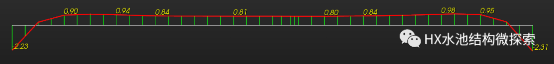

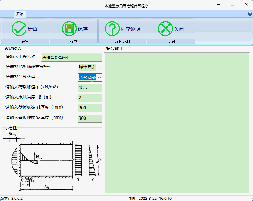

(1)先来看看按规范的计算方法得到的角隅弯矩为多少?由下图可知规范法得到角隅弯矩为-2.2kN·m。
图2  规范算法角隅弯矩

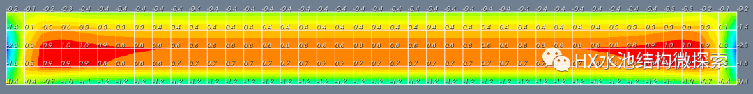

(2)由下图3~图5可知旗云有限元算法得到的角隅弯矩为-2.3kN·m。规范算法和有限元算法计算结果差异较小,误差仅4.5%,从侧面说明旗云有限元算法的正确性。大家可根据实际情况合理选用计算方法,亦可私信我索取规范算法的小程序。

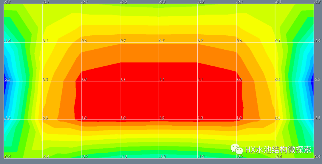

图3  4m×2m(H)板块内水工况MXX方向弯矩

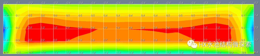

图4  10m×2m(H)板块内水工况MXX方向弯矩

由上图3~图5可知:当壁板高度不变(2m),长度越来越长时(4m→20m),角隅弯矩基本不变,均为-2.3,角隅弯矩的影响区域也基本不变,均在一个区格(0.25HB=0.25×2.0m=0.5m),图5壁板中间黑色框内橘黄色区域即是纯单向板区域,其他区域还是受到了相邻壁板的影响,只是水池越长影响的范围越来越小,即角隅弯矩的影响范围有限。任何约束都有其影响范围。

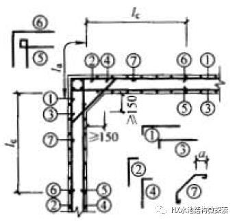

角隅处构造

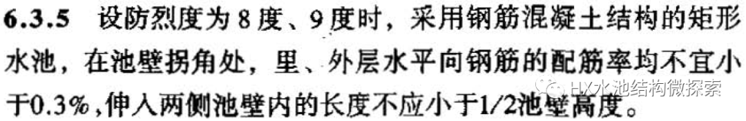

《室外给水排水和燃气热力工程抗震设计规范》(GB 50032-2003)6.3.5条规定了设防烈度8度和9度时池壁角隅处的最小配筋率及锚固长度。
需要注意的是:手算时池内有水、池外无土和池内无水、池外有土工况均需复核角隅弯矩。当采用电算时,不用手算角隅弯矩,直接取用计算结果,同时锚固长度取上述6.3.5条及单、双板锚固长度的包络。
壁板配筋型式尽量不要采用下图⑤号筋的样子。随着建筑市场上人力资源成本的上升,结构设计宜尽量简单,本着能简单不复杂的原则,⑤号筋能稍微节省钢筋长度,但是增加了制作、运输及绑扎的难度,宜将⑤号筋拆成两根独立的L型钢筋,满足锚固长度即可。水池内其它类似配筋型式可一并优化。
