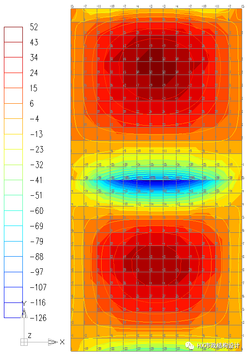

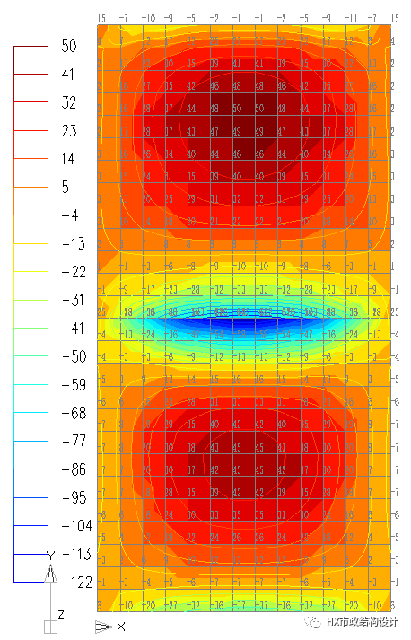

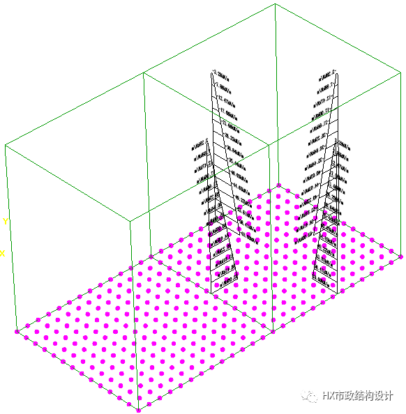

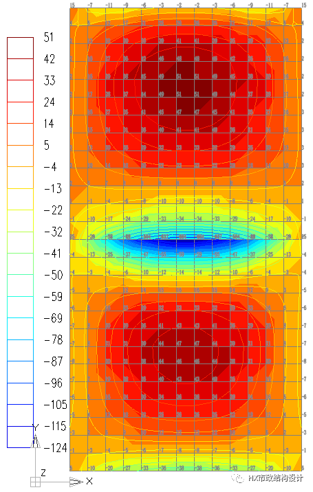

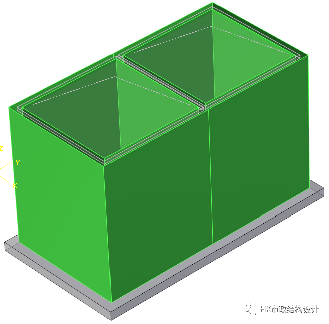

两格敞口矩形水池,单格内净尺寸5.2 m×5.2 m×7.0 m(H),壁厚0.4 m,底板厚度0.45 m,飞边尺寸0.45 m,天然地基,地基承载力②层粉质黏土fak=120 kPa。池内水深6 m。计算软件采用盈建科YJKS2.0.3版本,基床系数以2w为基准,分别计算2w、3w及4w,共计三种工况。主要分析对象:水池底板弯矩极值。模型简图如下图1所示:
图1 两格水池计算模型
2计算结果分析

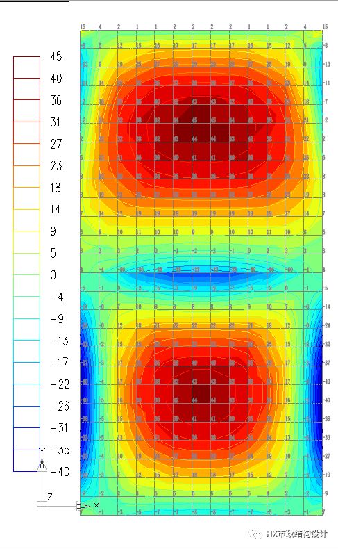

(1)基床系数2w
(a)底板X方向弯矩    (b)底板Y方向弯矩
图2 底板X和Y方向弯矩图(基床系数2w)
(2)基床系数3w
图3 底板X和Y方向弯矩图(基床系数3w)

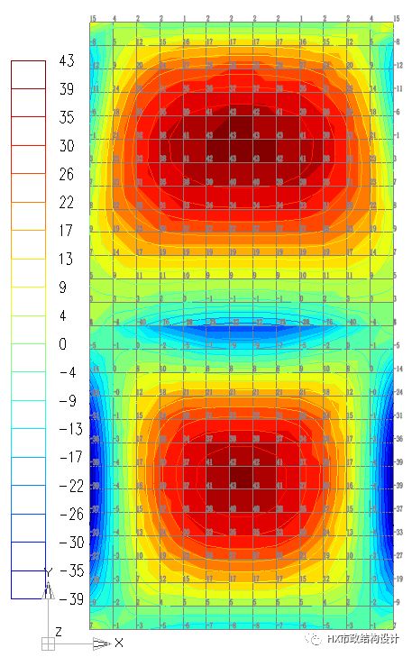

(3)基床系数4w
图4 底板X和Y方向弯矩图(基床系数4w)

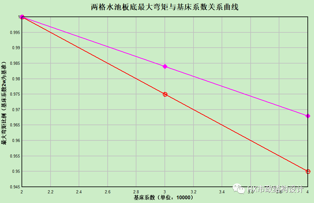

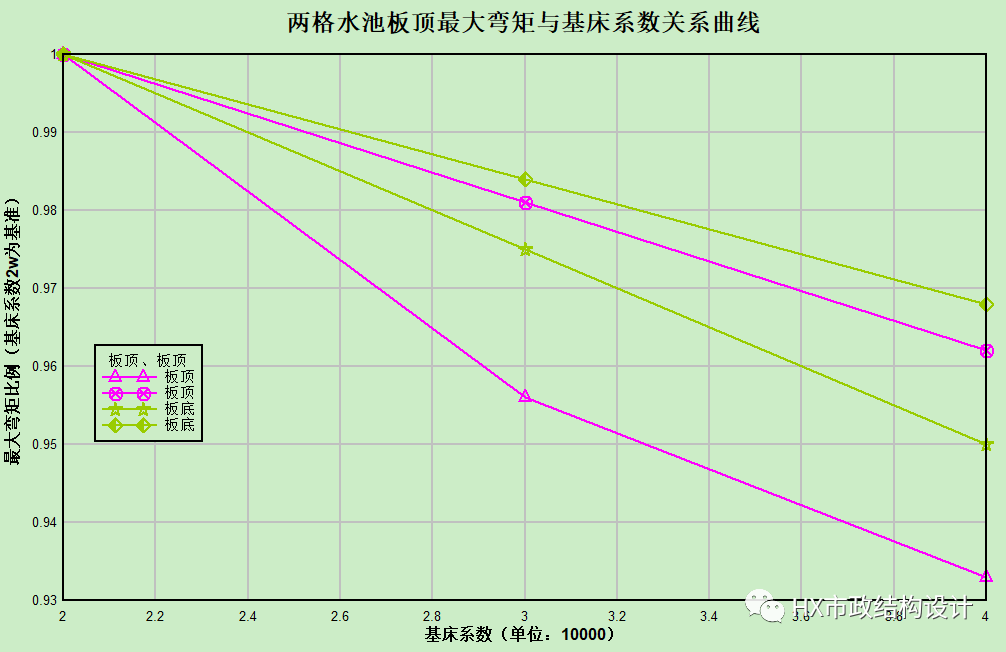

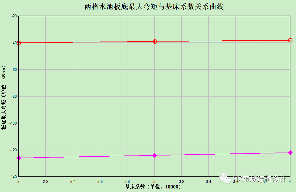

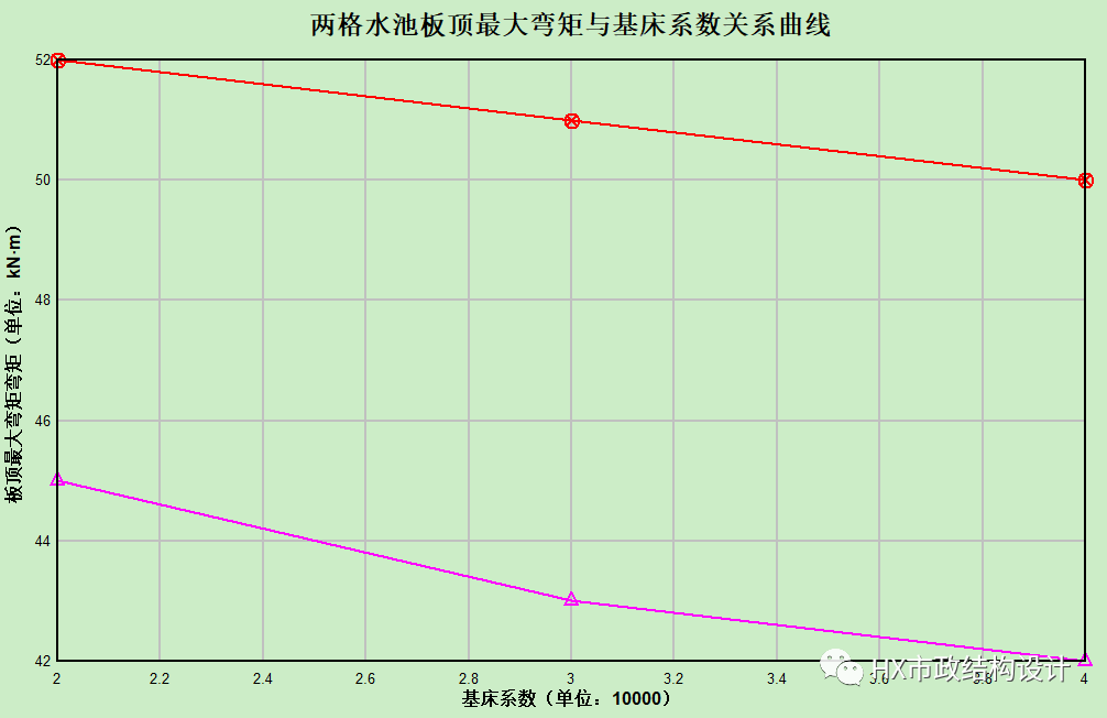

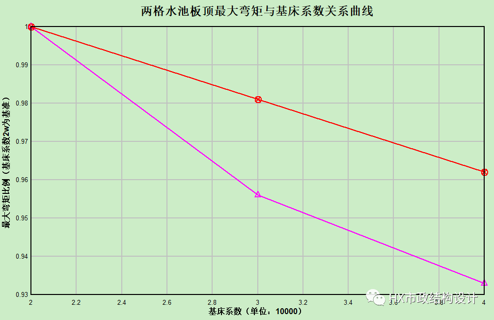

(4)底板弯矩变化规律
(a)板底
(b)板顶
图5 底板板底和板顶弯矩统计图
(a)板底
(b)板顶
图6 底板板底和板顶弯矩变化斜率
由图6-(a)可知:板底最大弯矩变化斜率为1.9%~3.4%。由图6-(b)可知:板顶最大弯矩变化斜率为1.6%~2.5%。由图6可知:水池底板最大弯矩变化斜率为1.6%~3.4%。
3结论
(1)随着基床系数的增大,矩形水池底板板顶和板底弯矩最大值均减小,但减小的幅度不大。底板最大弯矩斜率变化范围约为1.6%~3.4%(基床系数每变化1w数值),变化幅度较小,基床系数对弯矩极值影响不大。
(2)非岩石地基水池基床系数可取2w,计算结果偏安全。
(3)本文仅对特定模型进行数值计算,未作普遍性验证,读者可适当参考。
