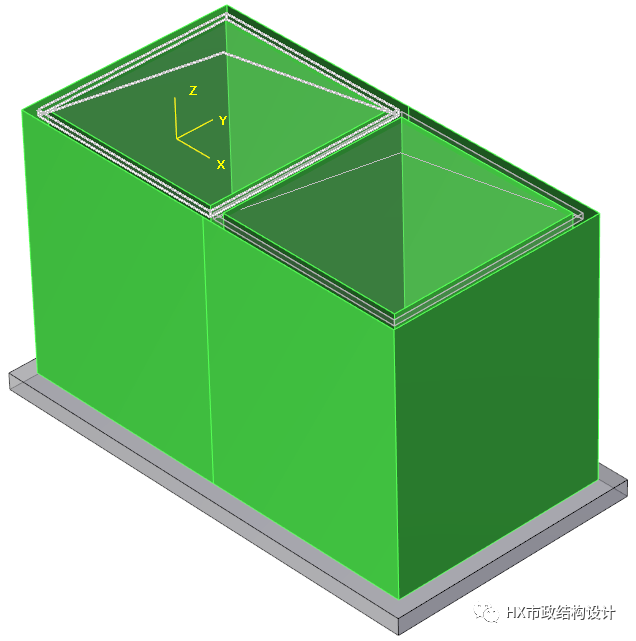

模型介绍

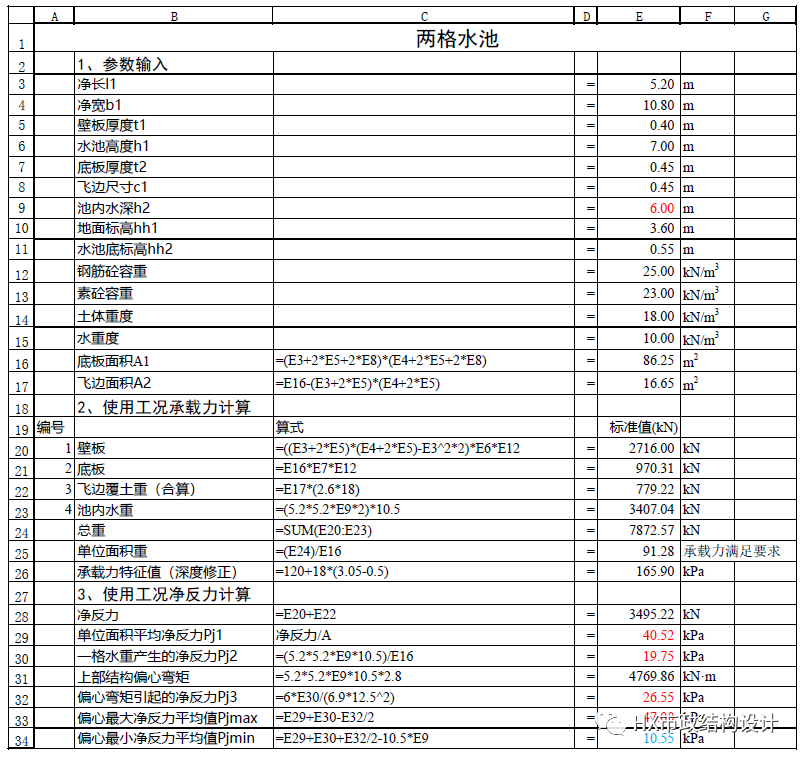

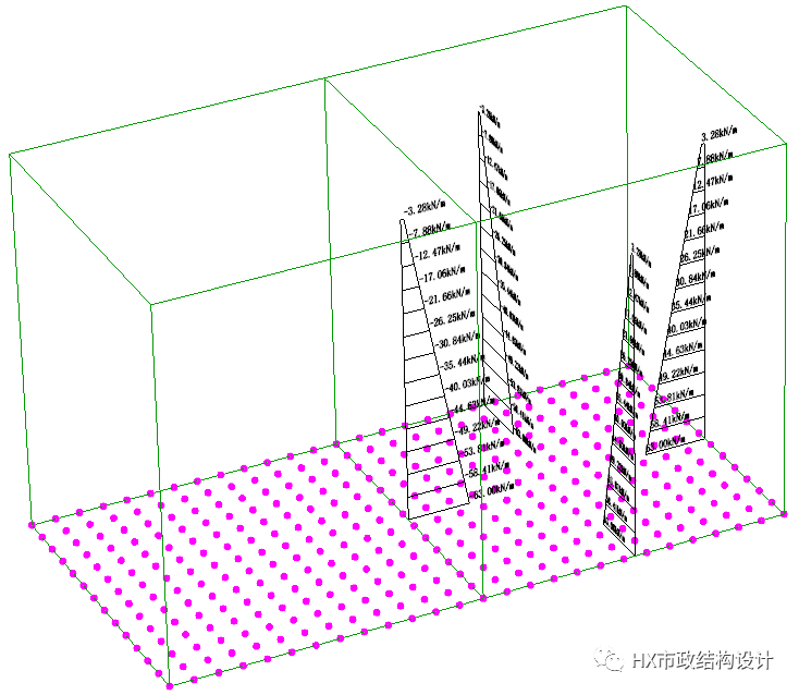

两格敞口矩形水池,单格内净尺寸5.2 m×5.2 m×7.0 m(H),壁厚0.4 m,底板厚度0.45 m,飞边尺寸0.45 m,天然地基,地基承载力②层粉质黏土fak=120 kPa。池内水深6 m。采用两种计算方法:①传统单块板法:先计算底板净反力,再计算底板内力,未考虑池壁弯矩的下传;②采用有限元方法计算底板内力。模型简图如下图1所示:
图1  两格水池空间模型
传统单块板计算

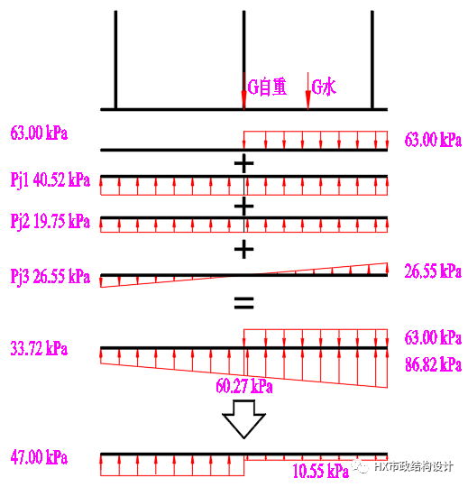

(1)净反力计算
根据以上模型,采用Excel表格手动计算,计算过程如下表所示:
图2  手算计算过程
由以上计算过程可知:不考虑池内水重时底板净反力Pj1=40.52kPa,一格池内水重产生的底板净反力为Pj2=19.75 kPa,其偏心弯矩引起的底板净反力最大值为Pj3=26.55kPa。
无水区格底板净反力平均=Pj1+Pj2-Pj3/2= 47.00kPa;
有水区格底板净反力平均值=Pj1+Pj2+Pj3/2-池内静水压力= 10.55 kPa。
具体计算过程详见图3所示:
图3  手算计算图示
由以上计算结果可知:一格有水一格无水时,无水区格底板平均净反力比有水区格大;一格有水一格无水时单格 平均净反力比两格都无水时稍大。

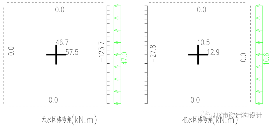

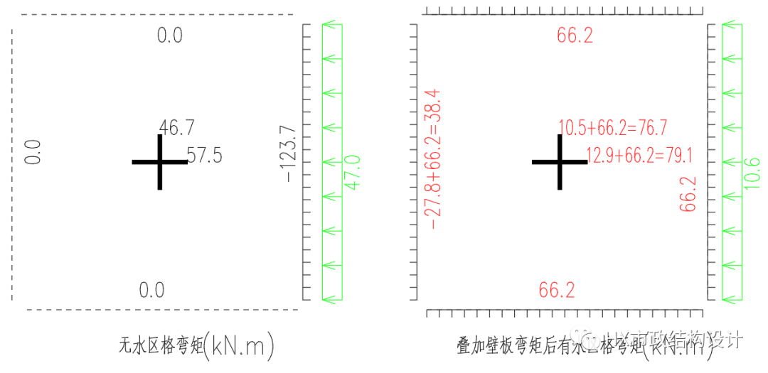

(2)内力计算
采用理正结构工具箱7.5版本,根据上述计算出来的底板净反力可计算得出底板内力,底板内力详见下图4所示,壁板内力详见下图5所示,底板叠加壁板根部弯矩后内力详见下图6所示。 底板跨中正弯矩最大值出现在有水区格,底板中间支座负弯矩出现在无水区格。
图4  单块板计算底板内力

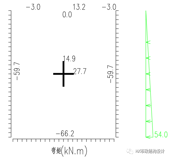

图5  单块板计算壁内力
图6  单块板计算底板内力(叠加壁板根部弯矩)

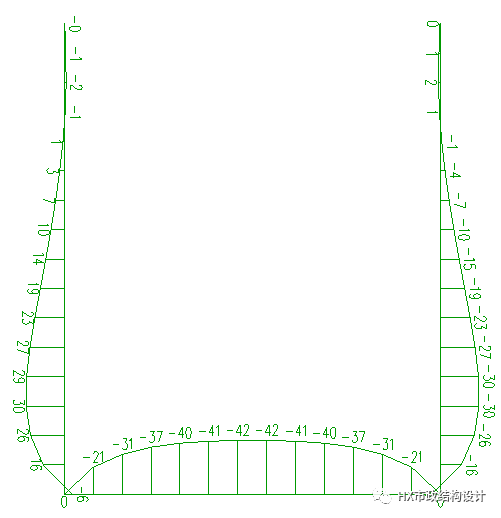

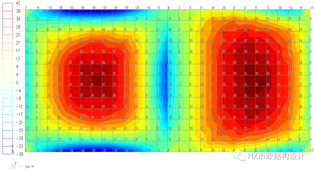

有限元算法

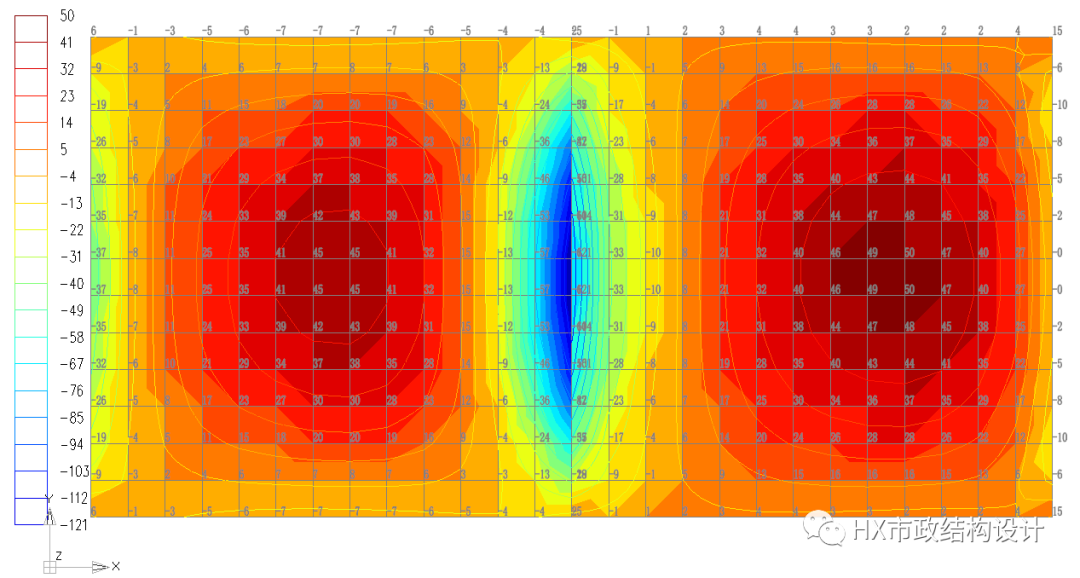

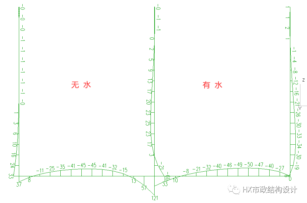

采用盈建科软件对该模型进行计算,其底板内力详见下图7和图8所示:
图7  底板X方向弯矩
图8  底板Y方向弯矩
图9  弯矩横截面图
由图7和图8可知中间隔墙下底板X方向负弯矩值为-121kN·m;左侧无水区格X方向跨中弯矩45 kN·m,右侧有水区格X方向跨中弯矩50 kN·m;左侧无水区格Y方向跨中弯矩41 kN·m,右侧有水区格Y方向跨中弯矩42 kN·m。底板跨中正弯矩最大值出现在有水区格,底板中间支座负弯矩出现在无水区格。

由上表可知:底板负弯矩两种算法差别不大,底板正弯矩差别较大,其主要原因是单块板法叠加池壁根部弯矩差别较大。单块板法壁板根部弯矩-66.2 kN·m,有限元法 壁板根部弯矩-15 kN·m。采用传统单块板法底板跨中正弯矩偏安全。如需精细化设计可结合以上两种方法,分别有所取舍,如底板采用有限元法结果,壁板采用单块矩形板法。
