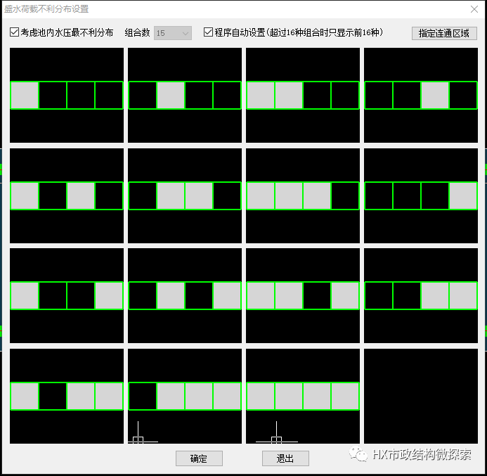

某储液池共计4格,埋深2.8m,池内水深3m,壁板及隔墙厚度300mm,底板厚度400mm,飞边尺寸400mm,每格均可独立运行,需考虑多格水池工况,模型如图1所示。其多格水池工况共有15种工况,具体工况组合如下图2所示(手动组合太难了)。
图1  4格水池模型简图
图2  4格水池15种工况组合

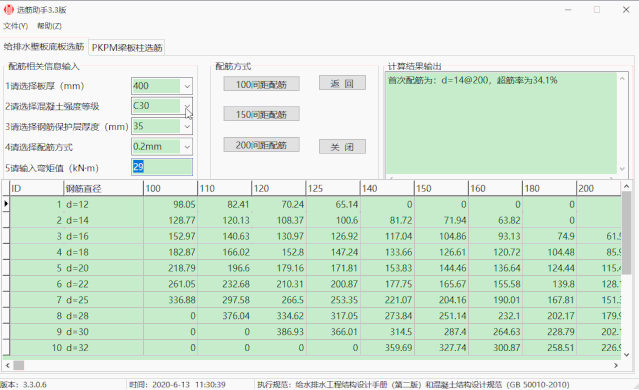

(1)裂缝选筋

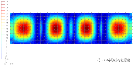

图3为底板X方向max弯矩包络图,该图可用来配置底板上层筋(X方向跨中)。由图可知跨中弯矩最大值为29kN·m,打开弯矩选筋程序,选择400厚底板,C30砼,35mm厚保护层厚度,0.2mm裂缝宽度,输入29kN·m弯矩值,回车,软件给出了100mm、150mm及200mm的配筋值,最后底板X方向上层筋可配16@200,这样底板的X方向上层筋就选配出来了,其下层筋及Y方向配筋重复上述步骤。
图3  4格水池底板X方向板顶弯矩包络图
图4  具体选筋过程

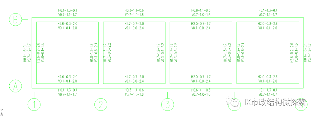

强度校核时,在计算模型中应按实际情况合理设置,结构重要性系数,恒载分项系数,活载分项系数及抗震计算相关参数。最后根据面外配筋结果,校核上步选筋面积,取其包络。图5为壁板的面外配筋结果。V表示竖向,H表示水平向,后面跟着的三个数字,V表示上中下,H表示左中右,在壁板的外侧表示外侧配筋面积,在内侧表示内侧配筋面积。
根据设计经验,按标准值裂缝宽度选筋的话,其强度一般均满足要求;按准永久值裂缝宽度选筋的话,其强度往往 不 满足要 求,这就是为啥要用标准值来进行裂缝宽度选筋 。随着恒载分项系数由原来的1.2变为1.3,活载由原来的1.4变为1.5,强度计算的结果可能也是受控工况。故建议大家还是稍微看下强度配筋的结果。包络取大是贯穿设计的一个大原则。
图6  壁板的面外配筋结果
